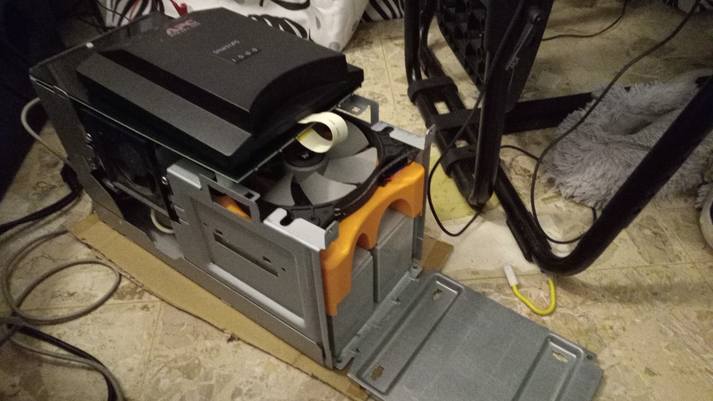

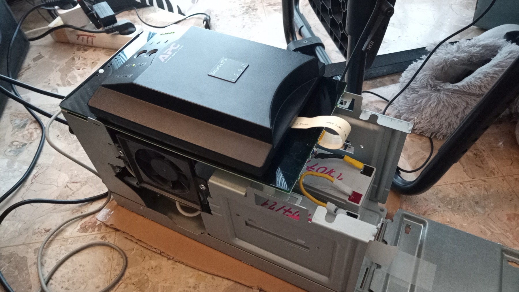

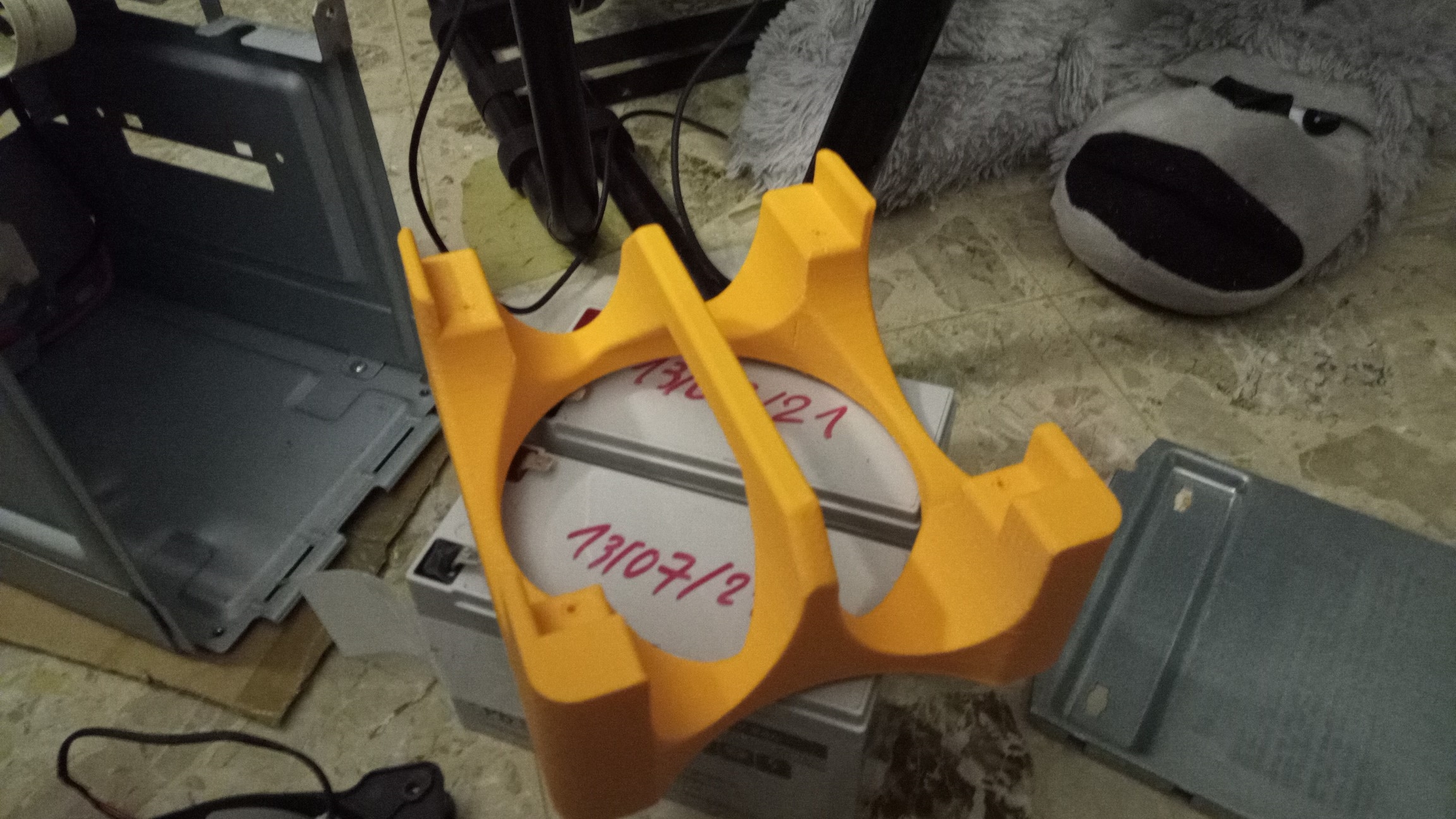

Aujourd'hui j'ai pu finir d'aménager le nouvel onduleur : j'ai modélisé un support de ventilo + cale de batterie pour 2x9Ah au lieu des 2x18 originelles.
https://rehost.diberie.com/Picture/Get/r/246555 https://rehost.diberie.com/Picture/Get/r/246558
