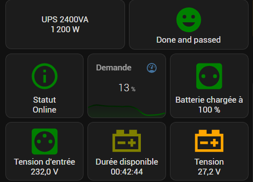

Hello tout le monde,
Petite question : mon install informatique ordi/nas ... est sur UPS 2400VA. Mais, ma box est dans le salon et assez éloignée du reste du matos info.
J'aimerai pouvoir mettre la bos également sur UPS car elle me sert à envoyer des alertes en cas de problème. Inutile que ça tienne 2H, si ça tiens 5mn ça suffit. Ne désirant pas tirer un câble spécifique à travers la maison juste pour ça, je me posais la question de mettre en place un petit onduleur qui ne servirait qu'à ça (ça consomme peu).
Mais je ne trouve rien qui puisse rester assez petit/discret pour être posé dans le salon.
Vous avez des pistes pour un truc petit et discret qui n'a pas besoin de tenir longtemps ?
Autre petite question, mon onduleur actuel semble survolter un peu la batterie (27.2v au lieu de 24v) .
https://i.postimg.cc/N0mz96gr/Capture-d-cran-2024-01-01-113140.png
SAV (je crois qu'il est encore sous garantie) ou ça ne risque rien ?

n°1060524
katkar

badmax
Only Amiga makes it possible
Posté le 01-01-2024 à 12:25:31  profilanswer
https://i.postimg.cc/N0mz96gr/Captu [...] 113140.png
Tout va bien, la tension nominale n'est pas 12v mais 13,5v en charge flottante.
n°1060527

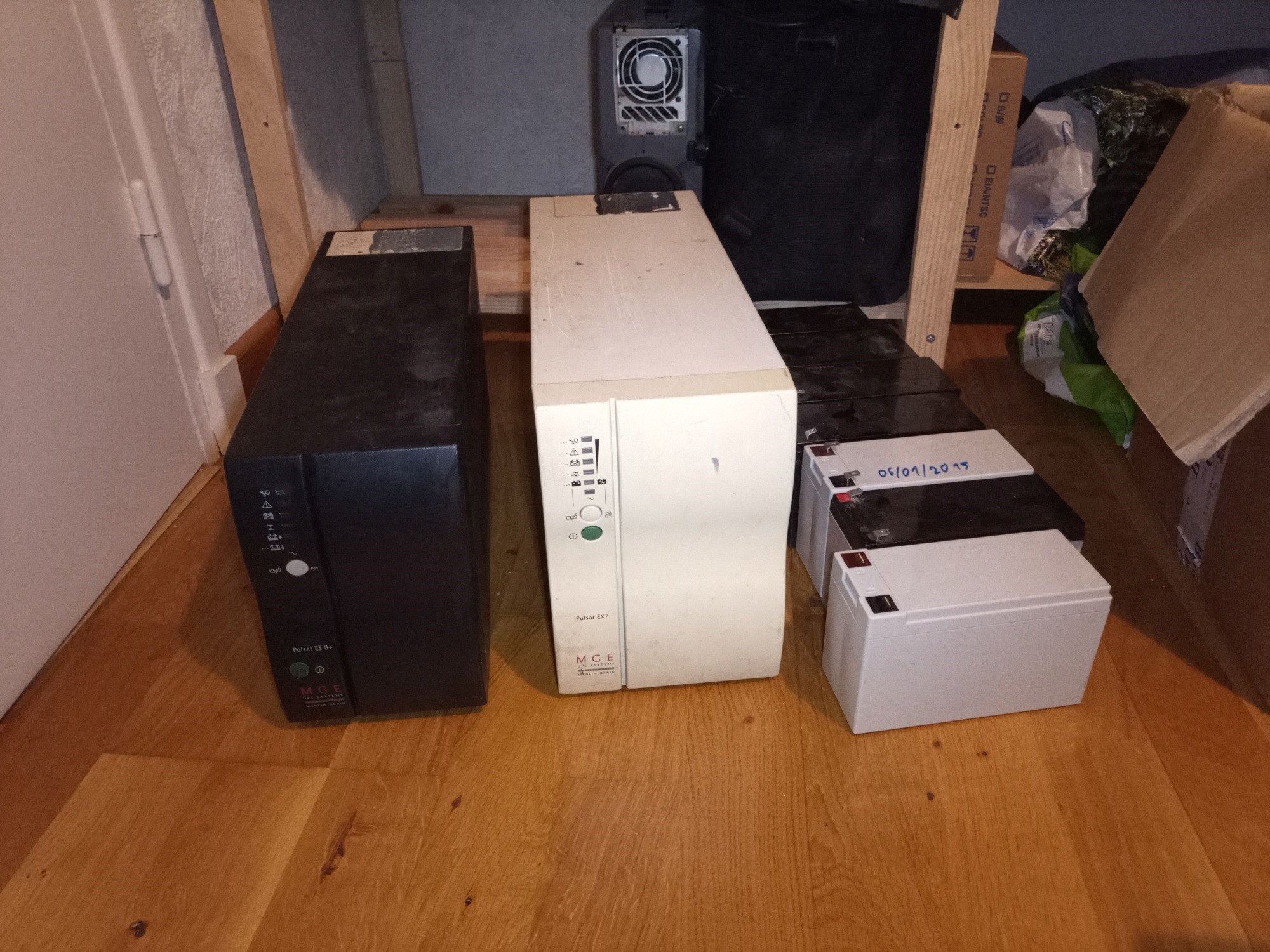

Bonjour a tous,
J'ai 2 APC smart UPS 1500 ref SMT1500l dont les batteries sont HS.
Je n'en ai aucune utilité, pensez vous qu'il serait intéressant de changer les batteries pour les revendre?
J'ai trouvé ça qui pourrait correspondre il me semble
https://www.power-manutention.fr/ba [...] -9838.html
ça fait un peu moins de 90€ pour remplacer les batteries sur 1 seul onduleur.

badmax
Posté le 03-01-2024 à 19:12:05  profilanswer
Vends les sans les batteries, car ils seront plus léger à envoyer.

Icedarts
Posté le 04-01-2024 à 12:47:16  profilanswer
Je vois pas mal d'annonces dans les 200€ avec batteries.
Donc je me dis qu'à 150, ça t'en fait un avec batterie neuve pour 250€ ça me semble correct, non?

n°1060674

Les batteries ont tenues 8 ans, ou plutôt, j'ai décidé de les remplacer car certaines montraient des signes de faiblesse (il faut mettre l'onduleur en by-pass, ouvrir le compartiment batterie et les tester unitairement) . J'ai pu retrouver exactement la même référence via un vendeur/grossiste sur Amazon, Elcoteam, 20x batteries 9H à 21,90€ pièce + frais de port, faut compter 520€. Pour 8 ans d'utilisation, je trouve que c'est acceptable.
J'ai "chassé" longtemps ce modèle d'onduleur basé sur des 7Ah/9Ah, j'en vois passer régulièrement, parfois des très agés, parfois des encore récent. C'était un peu un pari, j'étais pas sûr de mon coup mais la doc ne semblait pas indiquer un truc compliqué à installer. A partir de 10/12KVA on peut rapidement tomber dans des modèles complexes à installer, uniquement triphasé donc à l'intérêt limité pour un particulier.
Niveau réglage, hormis la tension de sortie, le reste est sans intérêt, ça vit dans son coin.

Oui  :jap: je ne dit pas que ses onduleurs ne valent rien.
Je ne connaissais pas le modèle et il est trop luxueux pour mon besoin.
Mais comme le marché des onduleurs d'occase rase les pâquerettes j'ai proposé quand même.
Les onduleurs c'est gros et lourd, quand on en fait rien on peut juste être content de s'en débarrasser.
J'ai par exemple 2 onduleurs de 700VA j ne sais même pas pourquoi je les gardes, je devrait les amener avec les 7 batteries nazes au recycleur de métal pour en avoir le poids du métal.
Les 2 sont fonctionnels mais j'imagine qu'il ne valent même pas le prix des frais de port...
MGE Pulsar ES 8+ et Pulsar EX7
https://rehost.diberie.com/Picture/Get/r/234779

Gros, bof, 70x70x30 s'pas énorme mais 95kg quand même. Non le gros problème c'est le raccordement électrique, c'est prévu pour passer par un tableau dédié en sortie et de préférence avec du triphasé en entrée. Faut donc un peu de compétences là-dedans. L'autre inconvénient est le bruit de la ventilation, tu crains pas de dormir à côté. Le rendement aussi est pas ouf, 90% au mieux. Et ne pas avoir peur d'ouvrir la bestiole pour y faire la poussière et faire un checkup visuel (après l'avoir mis sur bypass évidement !).
Je l'avais pris pour conversion triphasé->mono et j'avais mis toute la maison dessus pour régler l'équilibrage des phases. Avec Linky, OSEF, du coup y'a plus que les charges sensibles dessus, toujours en conversion tri->mono.
