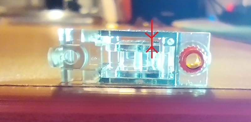

Et sinon, concernant les stabs, j'ai reçu les Durock. C'est normal qu'il y ait un tel gap entre le corps et la partie mobile ? Il y a presque 1mm de gap, ça flotte sévère dans toutes les directions [:groody]
https://rehost.diberie.com/Picture/Get/r/127254
Je ne suis pas habitué mais les stabs d'origine de mon Coolermaster ont l'air d'avoir moins de jeu [:cerveau autobot]
C'est supposé être comme ça ? Parce que je m'imaginais que j'allais avoir un truc vachement plus ajusté.

Ok pour les stabs, ce serait donc normal. Je vais bien sûr les lube, ce topic m'a clairement fait comprendre que sans lube je ne pourrais pas m'approcher de ce que je souhaite [:whiskas] , au prix de quelques heures de labeur  :D
