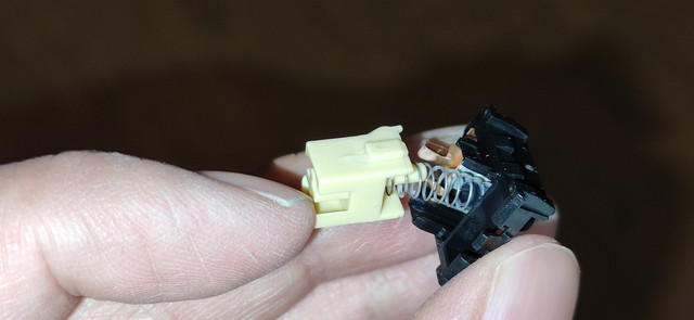

J'ai des brown, je suis un peu déçu :/
J'ai pas mal de switches qui commencent à avoir une sonorité qui "clique", je suis moins fan.
Je reviens sur mon histoire Kailh Silent brown qui deviennent clicky :o
Genphiz a proposé un coup de lube.
Est-ce que ça pourrait résoudre les cliquetis ou c'est uniquement un problème de lamelle métallique ?
Ils sont prélub en usine, faudrait donc les nettoyer avant de passer un nouveau lub j'imagine ?
Y'a des Gateron Pro Brown prélub sur AE @27 balles les 110, ça me reviendrait moins cher que d'acheter du lub + temps passé à faire ça.
Sauf si vous me dites que non seulement lubrifier mes Kailh, ça va supprimer le clic et que c'est tellement mieux des switches avec un vrai lub [:ocube]
Ah je viens de recevoir les Kailh Tactile Silent avec le stem Yellow, il semblerait qu'ils se sont mis à lubrifier leur switches à la main :o
Sinon pour tes switches fait un essaie. Prend un switch, ouvre le avec un très fin tournevis et met toi moi même un tout petit peu d'huile lubrifiante ( genre appliqué au pinceau ) et regarde le résultat :)
https://i.ibb.co/M8Sd7sp/IMG-20220111-184407.jpg
Message édité par Genphiz le 11-01-2022 à 19:08:54
J'ai déjà essayé avec du lube pour Rubik's Cube, pas concluant.
Faut que je réessaye sur un autre bien clicky.
Après, en 2 mois d'utilisation, à part du lube d'usine un peu pourri, je ne vois pas de quoi ça pourrait venir :/
Je viens de faire un essai sur un switch qui déconnait et avec un lub' périmé pour Rubik's cube :o
Pas de cliquetis, c'est plus lisse et plus silencieux. Du moins, la sonorité a changé, c'est plus sourd maintenent.
La sensation à la pression est différente maintenant mais ça me convient bien (mieux ?) :jap:
Je crois que je vais me taper tous les switches + stabs en suivant à la lettre ton guide parce que là, j'ai fait ça à l'arrache, sans pinceau et en foutant un peu partout.
Ca renforcera ma fierté d'avoir un custom un peu plus custom :D
Plus qu'à trouver du vrai lub' maintenant (du krytox si j'en trouve abordable et pas fake, sinon ton demon blood)
[VDS] Switches Haimu Whisper [Feed-Back]
n°1032859
Daemam
Posté le 13-01-2022 à 16:14:55  profilanswer
