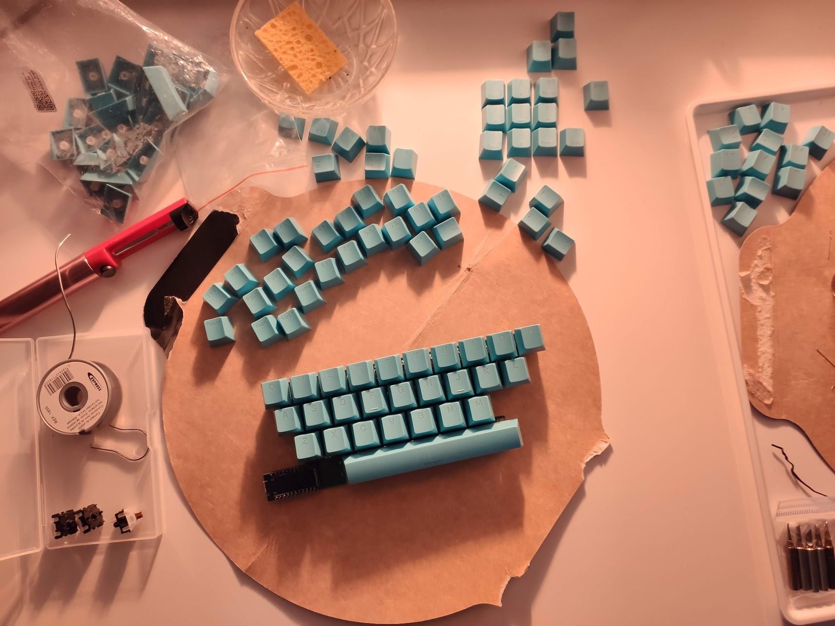

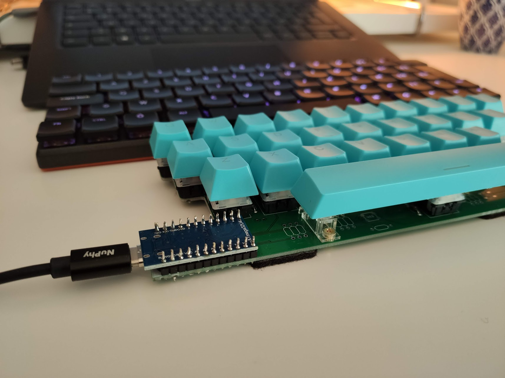

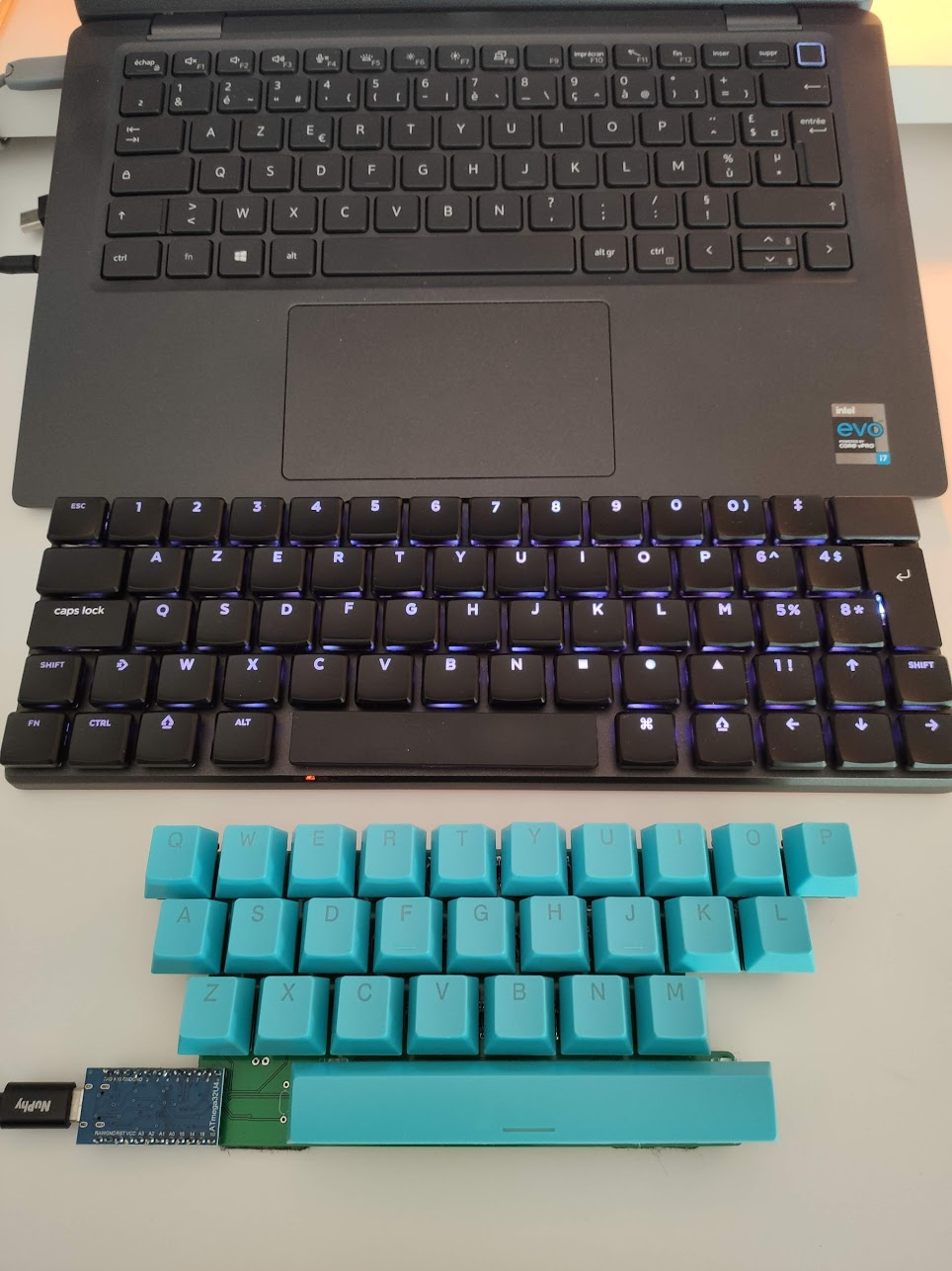

Bon, c'est pas très utile, mais ça marche :o
https://rehost.diberie.com/Picture/Get/r/51057
https://rehost.diberie.com/Picture/Get/r/51342
https://rehost.diberie.com/Picture/Get/r/51343
C'est un super entrainement pour comprendre comment ça marche à peu de frais
€41,82 Total
€16,92 Pain27 PCB https://github.com/uuupah/pain27
€4,92 Controller Micro adaptateur Pro ATmega32U4
€7,18 Key caps Capuchons de clavier de jeu en plastique ABS, 104 touches, capuchons de remplacement pour clavier mécanique Esports
€9,75 Switchs 30x Gateron – interrupteurs pour clavier mécanique, 5 broches, haut laiteux, noir, jaune, noir
€3,05 Stab 1x Everglide – stabilisateur de clavier mécanique V2 à vis, pour PCB monté sur PCB gh60 xd64 xd84

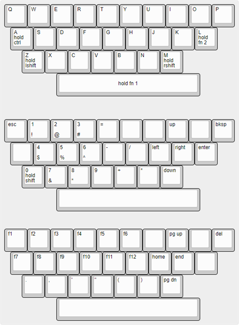

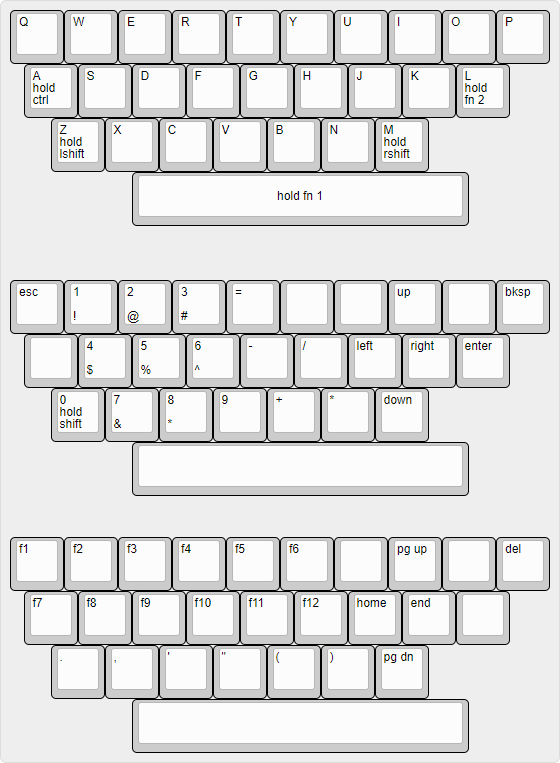

Avec un super layout pour le moment, que je vais transformer en macropad, parce que c'est marrant mais pas hyper pratique en daily
https://rehost.diberie.com/Picture/Get/r/51340

Je le trouve très beau  [:benjy86]
J'ai une question comment tu fais pour faire un "m" majuscule?
Edit: je viens de voir qu'il y avait 2 hold shift ...

Je ne suis pas pret non plus, il faut trop longtemps pour taper et surtout il faut pas taper trop vite sinon ca active les dead keys
Maintenant il faut que je trouve mon endgame en 40% presque ISO.
Franchement c est utilisable mais ca sera mieux en macropad :o

Et les switchs qui sont sensés être bumpy sont vachement linéaires :o
