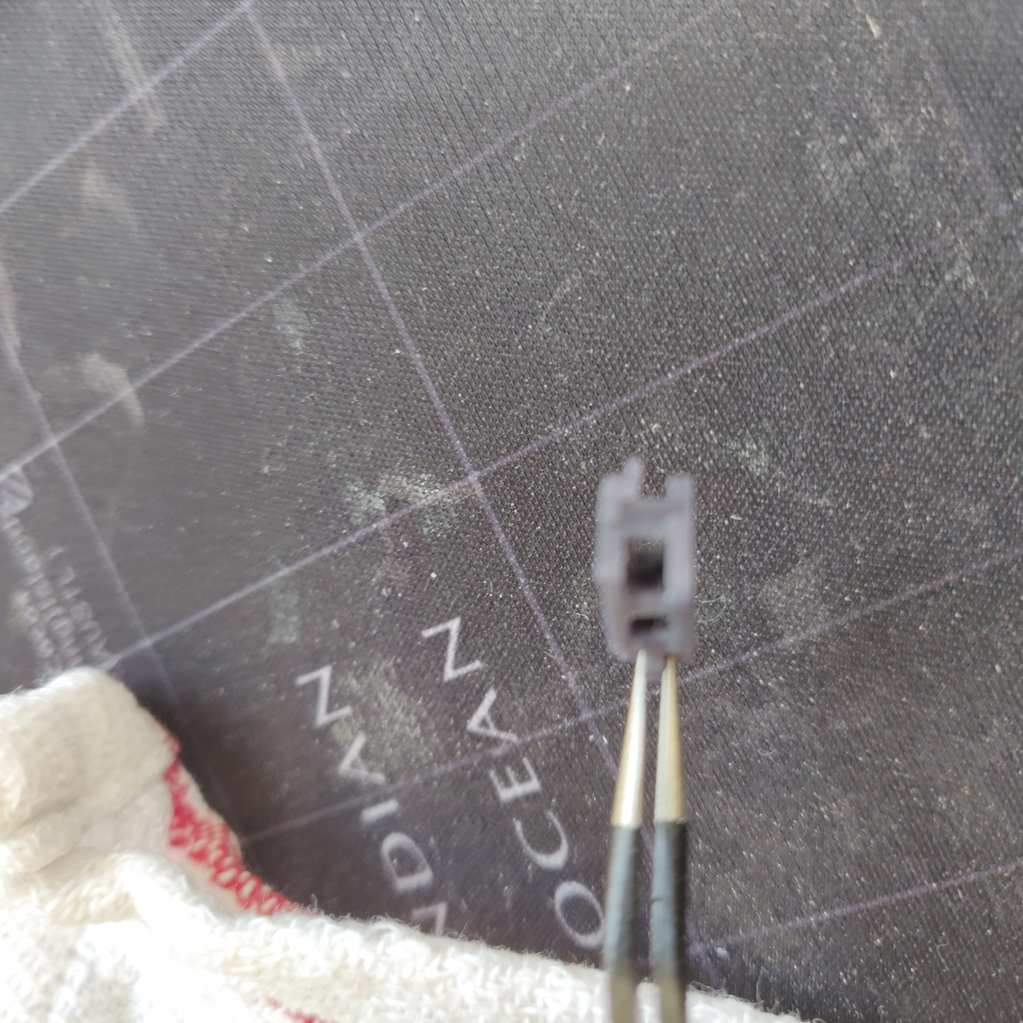

Merci pour la procédure, j'ai démonté mes touches et elles sont toutes propres ! Le souci c'est le remontage, l'un des stab est venu avec la touche, et je vois pas trop comment le remettre. Je parles de la partie "stem"
Faut dessouder le switch ? [:max evans]
Message édité par Hegemonie le 06-05-2021 à 09:50:21

dolan a écrit :
Pas compris ... photo?
https://i.imgur.com/wYKTYTgm.jpg%20
Est ce que c'est mieux ?

En cliquable ca serait mieux, mais là il y a des chances que la partie mobile du stab ai cassé... tu peux faire quelques photos (cliquables/zoomable) de la partie qui s'est détachée? Spécifiquement de l'ouverture ou la barre du stab se place.
Try not. Do. Or do not. There is no try. - Yoda

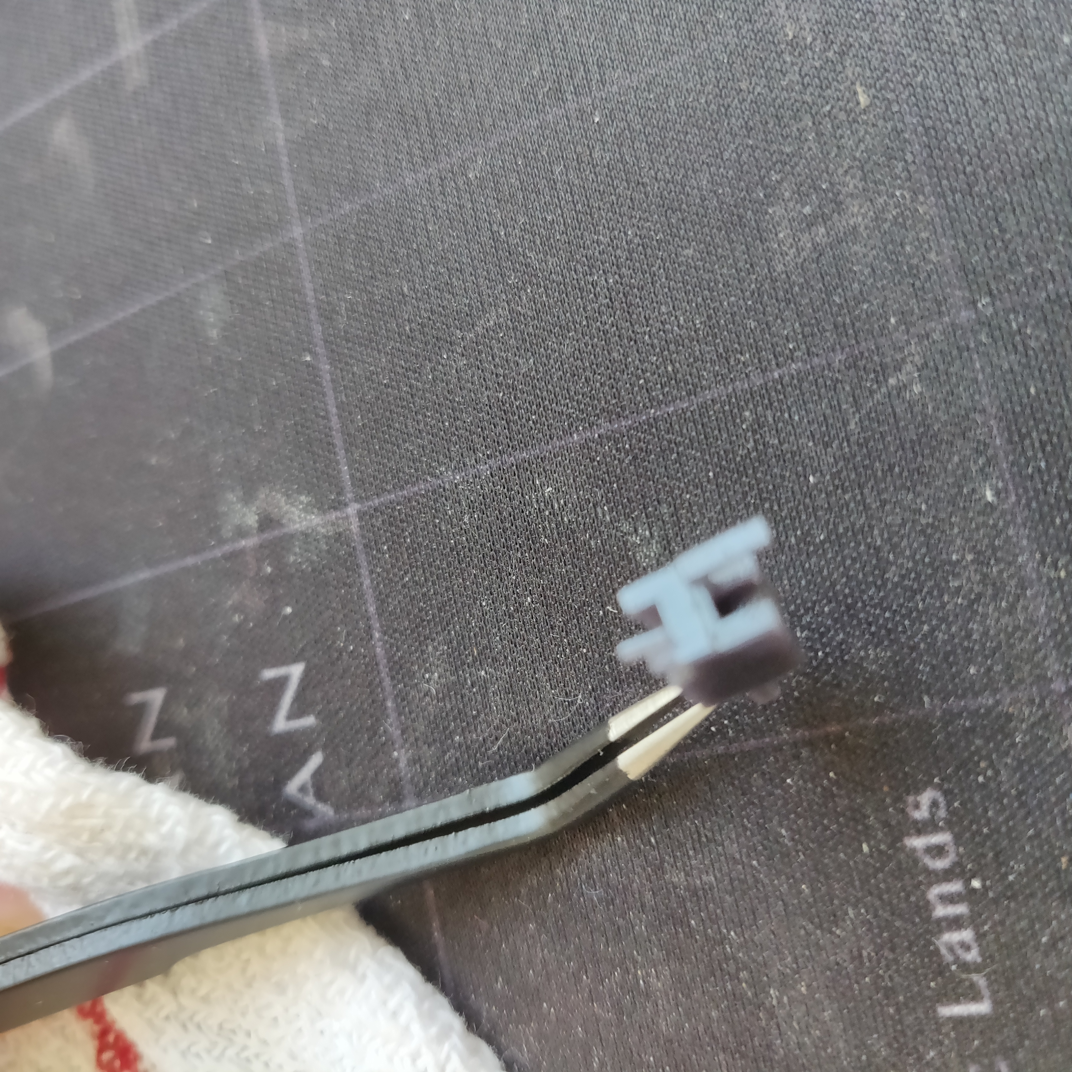

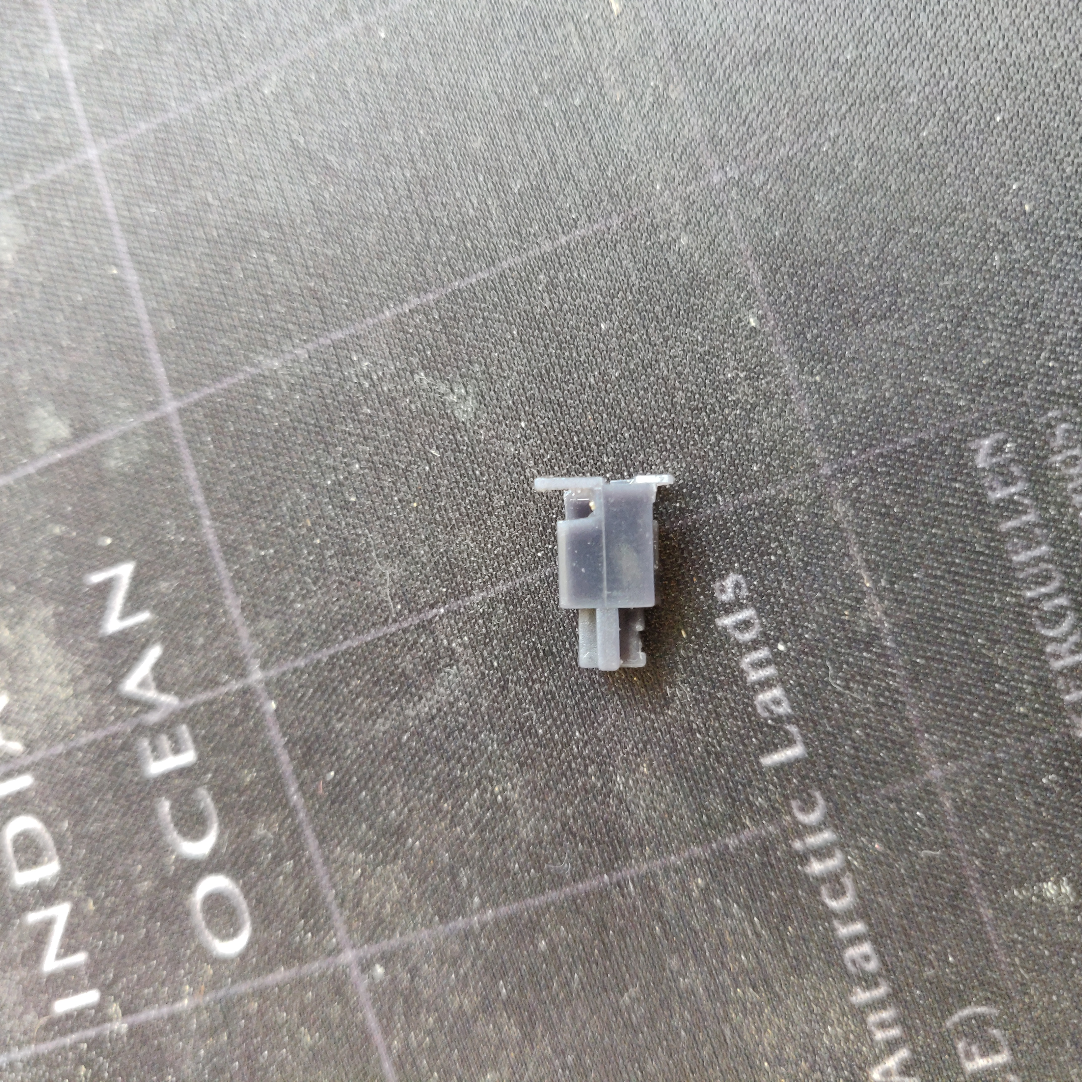

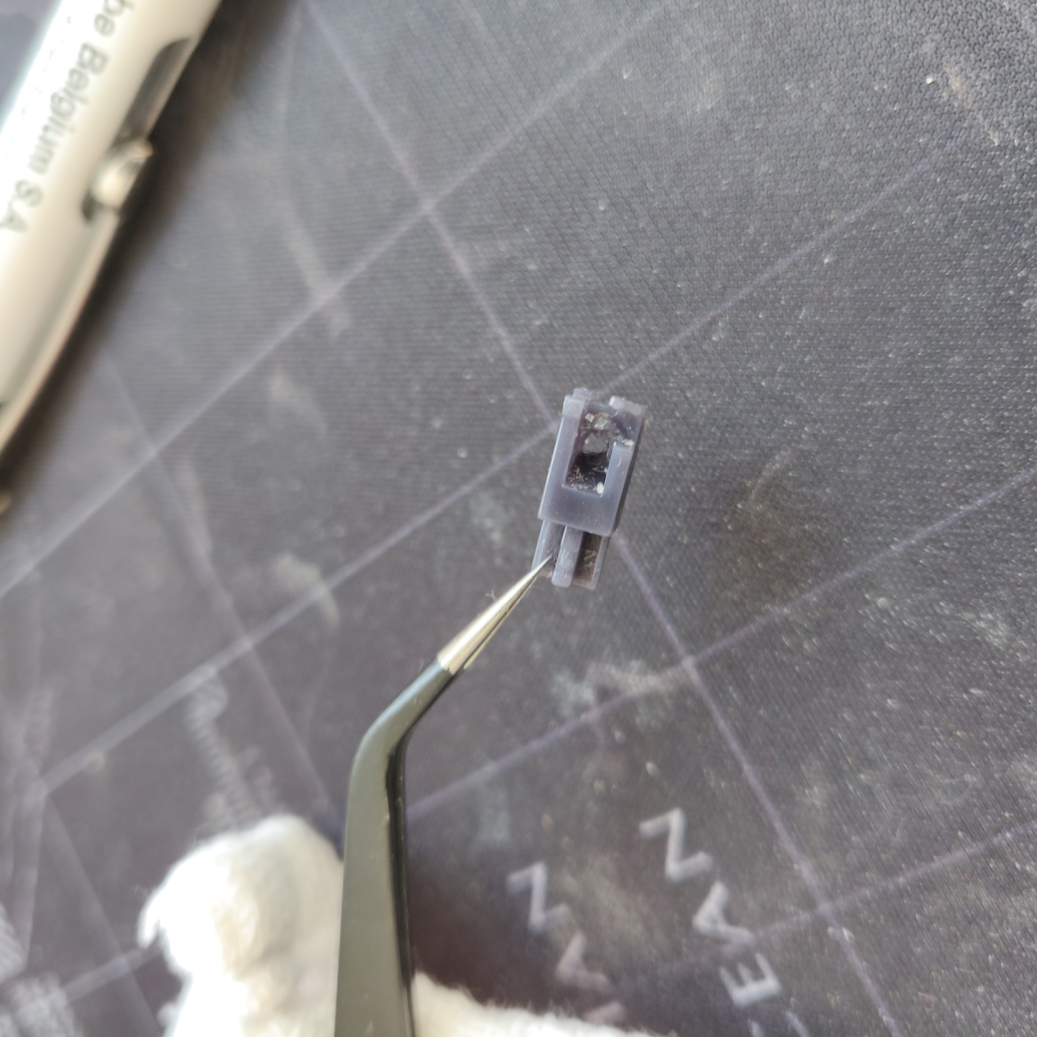

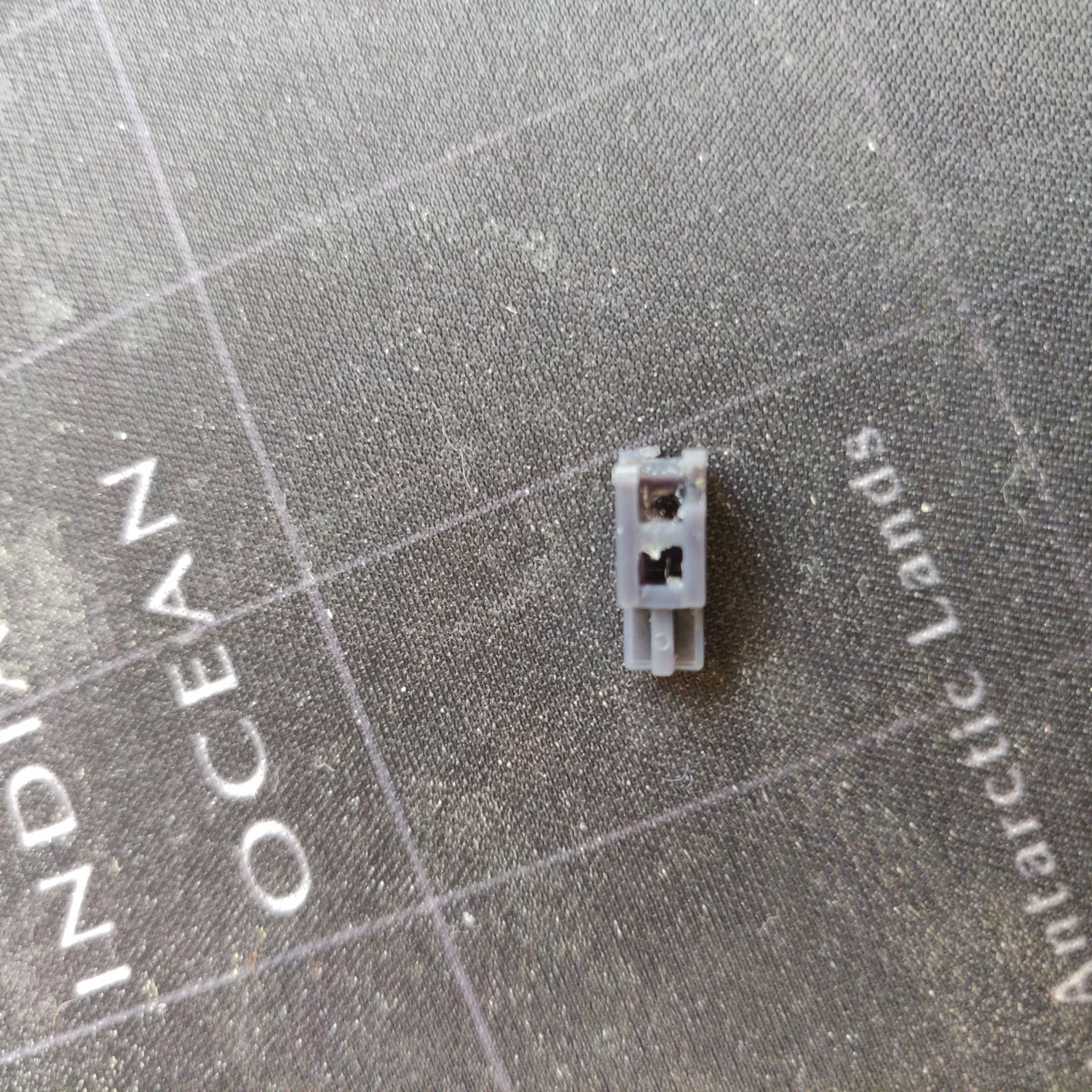

Posté le 06-05-2021 à 10:18:12  profilanswer
https://rehost.diberie.com/Uploads/95/20210506-095646-9fb2ec60-cd90-4862-9dd3-bf69415bf2de.95.min.jpg
https://rehost.diberie.com/Uploads/95/20210506-095644-fc0de242-b09a-4a4d-a850-58c5a549f5ec.95.min.jpg
https://rehost.diberie.com/Uploads/95/20210506-095647-0a64aadf-f7dc-453a-b2fc-06bd5326ec27.95.min.jpg
https://rehost.diberie.com/Uploads/95/20210506-095649-800f1551-9f2b-4584-b2b4-a677459b9485.95.min.jpg
https://rehost.diberie.com/Uploads/95/20210506-095651-461c5bf0-ba4b-4921-9a94-81dfcf0fdd67.95.min.jpg

Si tu peux pas la remettre c'est un peu la merde car si tu dois changer le stab il faudrait dessouder tous les switchs puisque la partie métallique du stab est entre la plate et le PCB.
Je n'avais jamais vu ce cas de figure. Si c'est vraiment cassé mais que ça gène pas à l'usage je ne toucherais à rien.
Topic A7N8X - Topic UX32VD

Posté le 06-05-2021 à 10:30:16  profilanswer
Ceci dit tu peux peut etre t'en sortir juste en dessoudant le switch incriminé. Quelqu'un a déjà testé ?

Posté le 06-05-2021 à 10:30:41  profilanswer
Je pense que je vais pas y toucher, je me sens pas de dessouder :o

Ca m'a l'air cassé... :(
Tu arrives à le remettre? Attention, cette pièce à un sens, si monté dans le mauvais sens le stab ne peut plus vraiment bouger.
Vu que c'est pas complètement cassé, il y a des chances que le stab fonctionne encore à peu près si tu arrives à le remettre.

Posté le 06-05-2021 à 11:13:28  profilanswer
Pas réussi à le remettre, non.
Par contre en remontant la touche je ne ressens pas de wobble trop important (c'est la touche enter) donc je vais laisser comme ça.
Je verrais sur le prochain clavier pour le faire mod ici, j'ai cru comprendre que les stab Leopold sont sujets à ce genre de casse.
