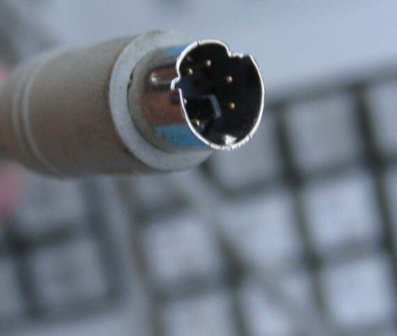

Posté le 01-05-2017 à 08:23:50  answer
Tiens, qui sait ou acheter des caps de couleurs pour mon IBM Model M ?
J'ai trouvé ce vendeur, mais il n'a vraiment pas de choix, http://clickykeyboards.com/product [...] -key-caps/
n°923008
le_chuck

Posté le 01-05-2017 à 09:31:23  answer
le_chuck a écrit :
J'ai cherché longtemps des modifiers RGB pour mon M, et jai trouvé seulement un seul italien qui avait pimper son M Iso sur la toile.
Au final j'ai pris mon kit chez unicomp, qui est la seule solution que jai trouver.
Merci les amis :hello:
Un conseil pour un adaptateur PS2 --> USB pour mon M ?
Ce ci fera-t-il le job ? https://www.amazon.fr/Perixx-PERIPR [...] ds=ps2+usb
n°923013
darky_mtp1
Posté le 01-05-2017 à 09:38:27  profilanswer
Ça fonctionnera mais si tu veux des fonctions supplémentaires je te conseille de te tourner vers une adaptateur basé sur le firmware de Soarer.
Tu peux le faire toi même ou en acheter un tout fait : http://www.ebay.com/itm/301365445104

n°923015
darky_mtp1
Posté le 01-05-2017 à 10:13:33  profilanswer
Effectivement un convertisseur Soarer est utile pour ajouter des macros, pour modifier l'affectation des touches.
Perso j'ajoute des macros pour avoir accès aux touches Windows Vol+/-.
Pour ce qui est du câble tout en un : C'est très propre mais ça dépend si tu veux garder l'aspect du câble d'origine spiralé crème.
Tu peux aussi intégrer le convertisseur dans le clavier, supprimer le câble et mettre une prise USB femelle dans/sur le châssis.
Perso je préfère les laisser au maximum d'origine.

simonrdz
Posté le 01-05-2017 à 22:05:42  profilanswer
Si tu dois passer commande chez pckeyboard.com (Unicomp, propriétaire actuel du brevet Buckling Spring si tu ne le sais pas encore) dis le, car il faut prévoir de grouper une commande comme l'avait fait Karandach il y a 6 mois (sinon les frais de ports c'est la mort.
Pour l'adaptateur Perixx, il fonctionne parfaitement.

Petite question sur les Model M et les connecteur PS2.
https://img1.etsystatic.com/027/0/9084723/il_570xN.659781805_1hzw.jpg
Sur mon connecteur PS2 je n'ai que 4 pins alors que sur la toile il semble que ce soit 6 pins qu'il y ai, est-ce normal ?
Je ne risque pas d'avoir des soucis quand je vais connecter un adaptateur PS2 -> USB ?

Non, aucun soucis. A l'époque, il n'y avait pas plus de pinoches. Ca ne pose aucun problème sur un adaptateur actif (disposant d'un boîtier de conversion, comme le Perixx dont quelqu'un parlait dans les coms précédents)
Quand tu auras vu les prix du port tu seras vite refroidi :)
