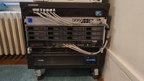

Petit projet en vue pour remplacer un Synology RS814. Je voudrais avoir un OS à jour et ne pas être dépendant du hardware Synology. Je suis donc parti sur ça:
  • Boitier Supermicro CSE-813M + Alim 80+ Gold 350W. Le boitier est assez peu profond, donc ça reste dans des dimensions proches du RS814
  • Carte mère NAS ITX N100 TDP réduit, je risque même de baisser le PL2 vu que la machine ne fera pas grand chose.
  • Une barrette de 8Go de DDR5, pas besoin de plus
  • Un SSD NVMe 250Go, c'est amplement suffisant
  • Un NanoKVM PCIe PoE, ça permet d'intégrer du KVM sans que ce soit à l'extérieur du châssis
  • Un contrôleur de ventilateurs PWM alimenté par PCIe. C'est là où je risque de tâtonner un peu, selon comment vont se comporter les ventilos d'origine en 40x40x28mm.
  • Pour les disques je vais faire un backup et reformater les 4x6To du Synology en RAID10.
Et en OS un Rocky Linux, histoire d'être homogène avec le reste, du Docker et des containers pour gérer NFS et CIFS.
Message édité par DrDooM le 07-05-2025 à 14:41:33

Je suis limité à 1U donc carte mère à l'arrière. Au départ je voulais mettre un Raspberry Pi 5 + contrôleur SATA mais ça me semblait un peu bricolé pour le même budget... Y a pas de recherche de puissance, ça va faire tourner à tout péter 3 ou 4 containers (en ajoutant Scrutiny pour la supervision et disques et un agent zabbix). L'idée c'est que ça consomme peu, donc que ça ne chauffe pas, pour pouvoir faire rentrer tout dans un 1U et en le ventilant sans que ce ne soit bruyant.
Pour l'Asus IPMI pourquoi faire sachant qu'elle fait le double du prix? Y a le même niveau de fonctionnalités (en tout cas il y a tout ce que je recherche). Tu sais j'ai quitté le monde des BMC IPMI intégrés aux cartes mères, c'est pas pour me remettre à jouer avec ça :lol:
Filtre mes posts, tu verras que ce n'est pas mon serveur principal ;)
Un indice :o
https://pics.fl0w.fr/images/2025/05/07/IMG_20250425_102358979.md.jpg
Bref mon post était pas spécialement pour demander des conseils (à moins que j'ai loupé un truc, et dans ce cas merci de me prévenir :o), mais plutôt pour indiquer un futur projet :jap:
