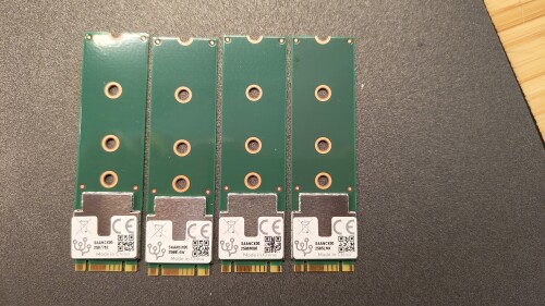

So many TPUs!!!  [:warkcolor]
https://pics.fl0w.fr/images/2025/02 [...] 941.md.jpg

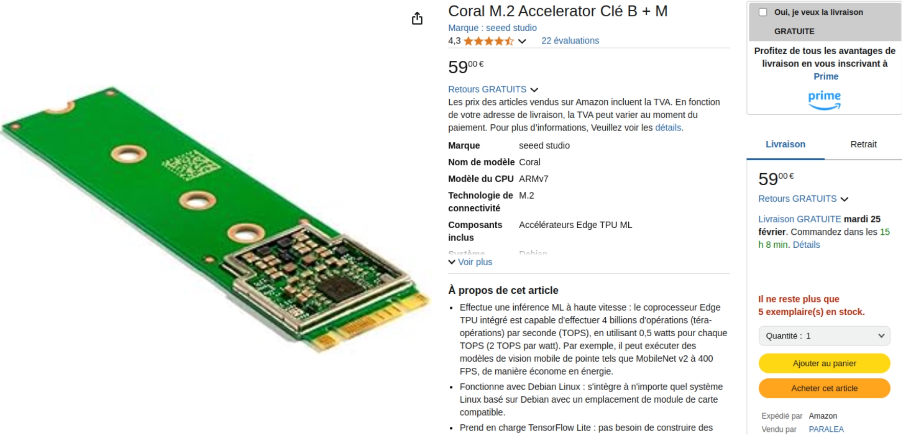

Commandé ce Tpu Coral sur mamazone car il était vraiment abordable
https://rehost.diberie.com/Picture/Get/t/372334
on verra ce que ca donne...
https://rehost.diberie.com/Picture/Get/r/372331

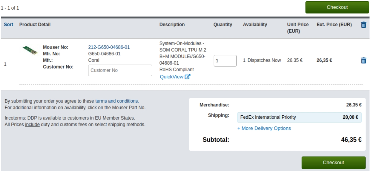

Pas très abordable, j'ai payé ~126€ pour 4 TPUs comme le tien chez Mouser.
C'est vrai que j'ai pas trop regardé sur Aliexpress ou autre
Sur Amazon les autres notamment en USB sont plutôt a 100 ou120 mais si j'ai bien compris ils embarquent souvent 2 tpu dessus...

DrDooM a écrit :
Mouser c'est pas Aliexpress, c'est juste le plus gros revendeur de composants électroniques, 2 milliards de $ de chiffre d'affaires :o
https://rehost.diberie.com/Picture/Get/t/372407
C'est beaucoup moins cher en effet  :sweat:
Par contre dans mon cas je n'étais pas forcément super gagnant à cause des frais de port...
Message édité par Legion_nux le 21-02-2025 à 20:31:07
n°11408379
DrDooM
Posté le 21-02-2025 à 15:02:33  profilanswer
Oui, il faut minimum 60€ d'achat pour avoir les frais de port gratuits. Tu t'y serais pris un poil plus tôt j'aurais pu grouper dans ma commande :o

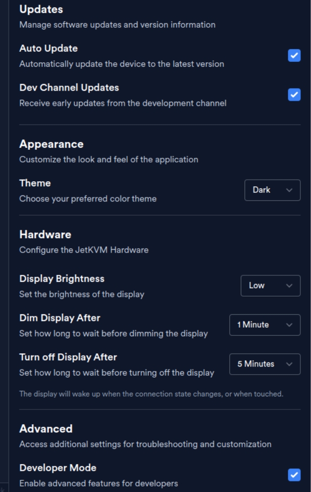

Ca y est il y a enfin l’extinction auto de l'écran sur le JetKVM   :bounce:
https://rehost.diberie.com/Picture/Get/t/372473
Après je ne sais pas si c'est seulement sur le channel d'update Dev...
Message édité par Legion_nux le 21-02-2025 à 20:30:25
n°11408549
DrDooM
Posté le 21-02-2025 à 23:40:20  profilanswer
Uniquement en dev, ça fait quelques jours :)
