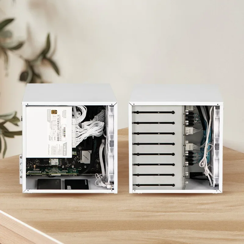

Je viens de finaliser chez AE la commande d'un boitier Matx Sagittarius 8 bay pour remplacer mon vieux Fractal.
https://ae01.alicdn.com/kf/See09646 [...] ui-AIO.jpg
J'étais pas super content des températures, j'éspère que ce nouveau boitier tiendra tout le monde au frais :) Je vous dirai ça après réception.
C'est le bon boitier pour 8 baies  :bounce:

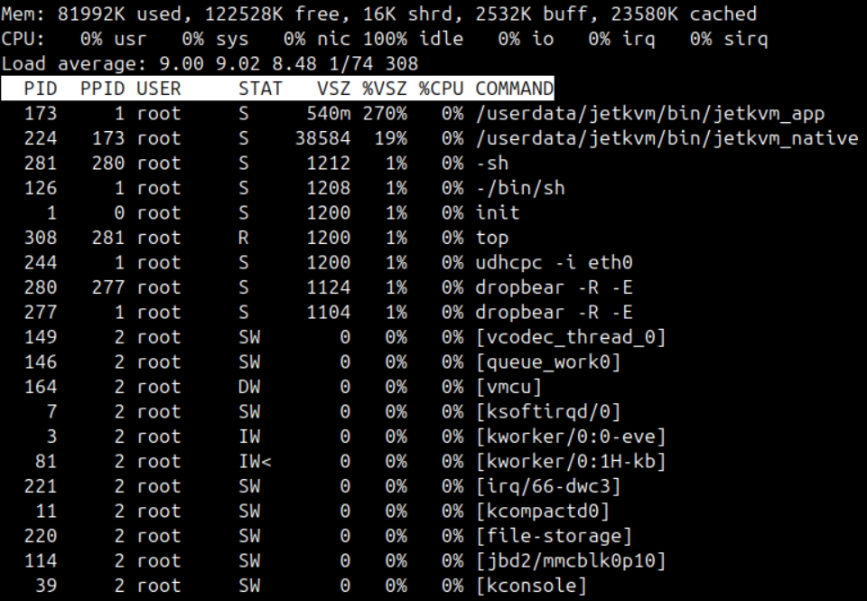

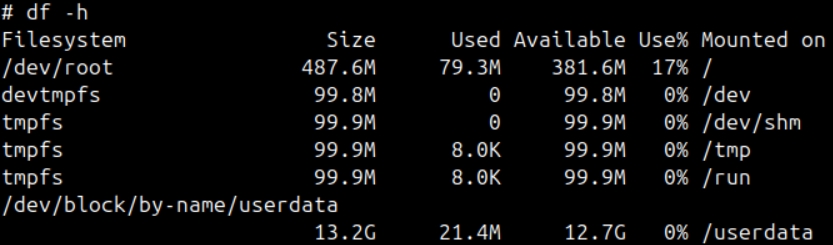

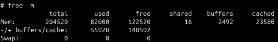

Legion_nux
Posté le 31-01-2025 à 18:31:34  profilanswer
Petit bug avec le JetKvm que j'ai c'est que les valeurs des nombres quand elle sont tapées avec le clavier numérique ne sont pas toujours correctes alors que dans le Keys: tout en bas c'est bien la bonne touche qui s'affiche.
C'est comme si parfois il ne choppait pas bien le numlock du clavier...
Après bon c'est contournable avec les autres touches qui permettent de saisir des nombres et dans le pire des cas il y a le Virtual Keyboard dans leur interface.
Sinon le firmware de dev a amené le darkmode par contre toujours pas la version qui permet d'éteindre l'écran.
Autre point quand on se connecte en ssh sur le JetKvm avec le Dev Mode on remarque qu'il est compatible ipv6 et qu'il reçoit bien une ipv6 même si pas visible dans l'interface ou sur l'écran.
Et sans surprise c'est un Linux qui tourne dessus  ;)
