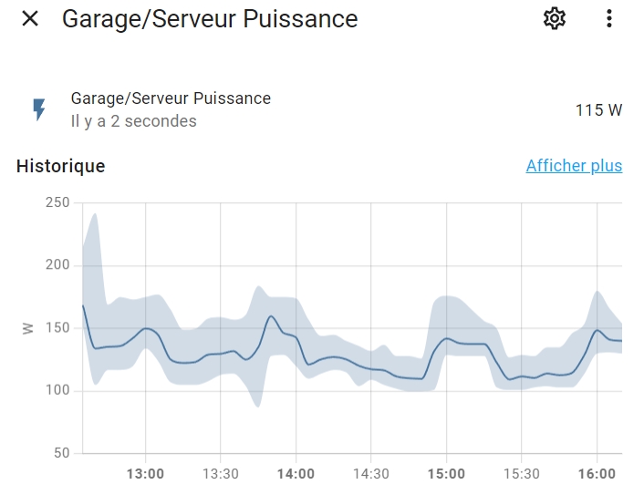

ionik a écrit :
Ta conso en idle avec les disques arrêtés m'intéresserai  :D
Je voudrais éviter le plus possible une carte sata car c'est entre 8 et 12 w supplémentaires d'où ma demande sans.
Si je veux faire en sorte de limiter la consommation il faut forcément que je réduise le nombre de chose brancher dessus et que je désactive tout ce qui ne servira à rien dessus.
PS powertop peut donner l'information de savoir combien consomme ton cpu, et tu as aussi une addon pour le dashboard pour voir la conso et le mode de ta CG
Bon, j'ai enfin mis ma prise connectée sur l'alim du serveur.
Pour l'instant, ca n'est pas brillant. Je tourne en quasi-permanence au delà de 120W, mais mes disques ont tendance à se réveiller de façon intempestive.
Il faut que je travaille sur l'optimisation de tout çà.
https://rehost.diberie.com/Picture/Get/f/250357
Ha oui assez élevé quand même comme conso, rappel ta configuration.
Mobo Z490P
i5 10500
64GB RAM
M2 1To
M2 2To
6x HDD 3.5" 20To
2x HDD 3.5" 16To
HBA SAS2308
RTX3060Ti (dédiée à la VM de gaming).
1 Google Coral Edge TPU

wazany
Posté le 29-01-2024 à 18:52:53  profilanswer
120 c'est aussi en utilisant ta vm de gaming? Tu utilise quoi comme prise pour avoir cette belle courbe?  j'ai je pense la conso de mon nas via mon APC (il n'y a que lui dessus) mais pas sur que ce soit fiable

sorg
trop sur HFR depuis 2001
Posté le 29-01-2024 à 20:08:46  profilanswer
La VM de gaming est coupée lors de la mesure ci-dessus.
La courbe, c'est home assistant. C'est une prise connectée legrand qui fait la mesure.

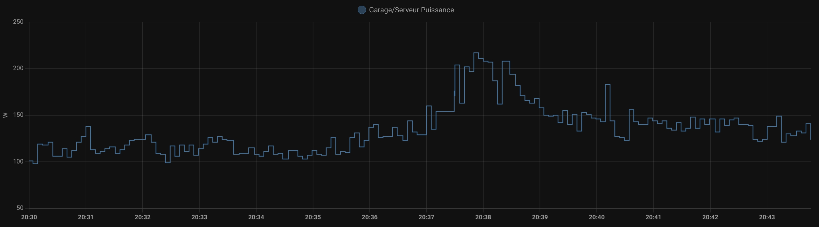

ionik a écrit :
Dans ce cas là quand la VM est coupé elle ne doit pas passer en p state et doit consommer pas mal.
Je pense que ça consommera moins si tu laisses windows en veille allumé.
Démarrage de la VM à 20h35: La conso monte d'environ 30W.
https://rehost.diberie.com/Picture/Get/f/250402
Il va falloir que j'aille faire un tour dans le bios. Je crois me souvenir que j'avais désactivé certaines options liées au P-States pour des raisons de stabilité.
D'autre part dans Powertop je vois que mes cores passent en C7, mais le pkg reste en C1.
n°11318281
Ha donc elle a dû passer en p state alors.
Mais tu dois avoir des trucs qui ne basculent pas en économie d'énergie pour avoir cette consommation.
n°11318288
