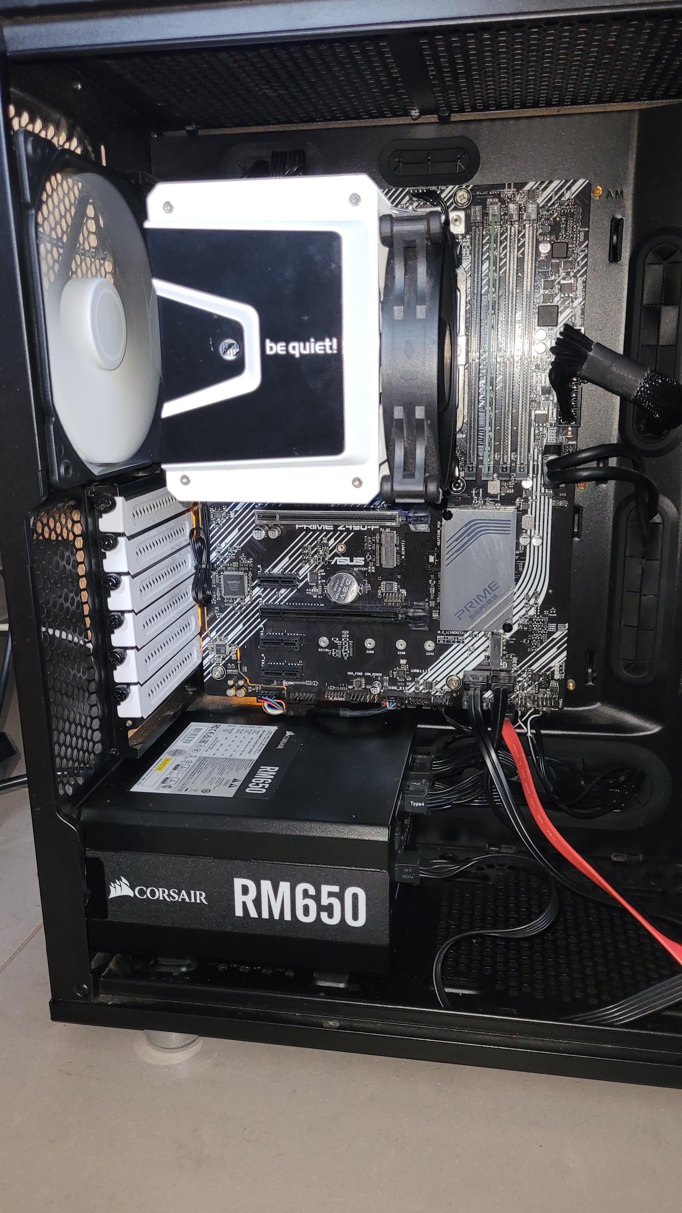

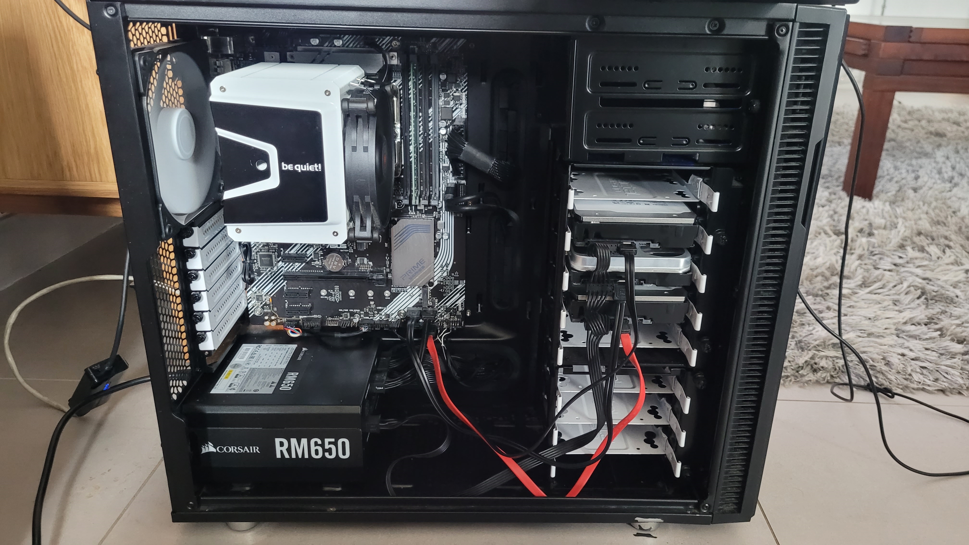

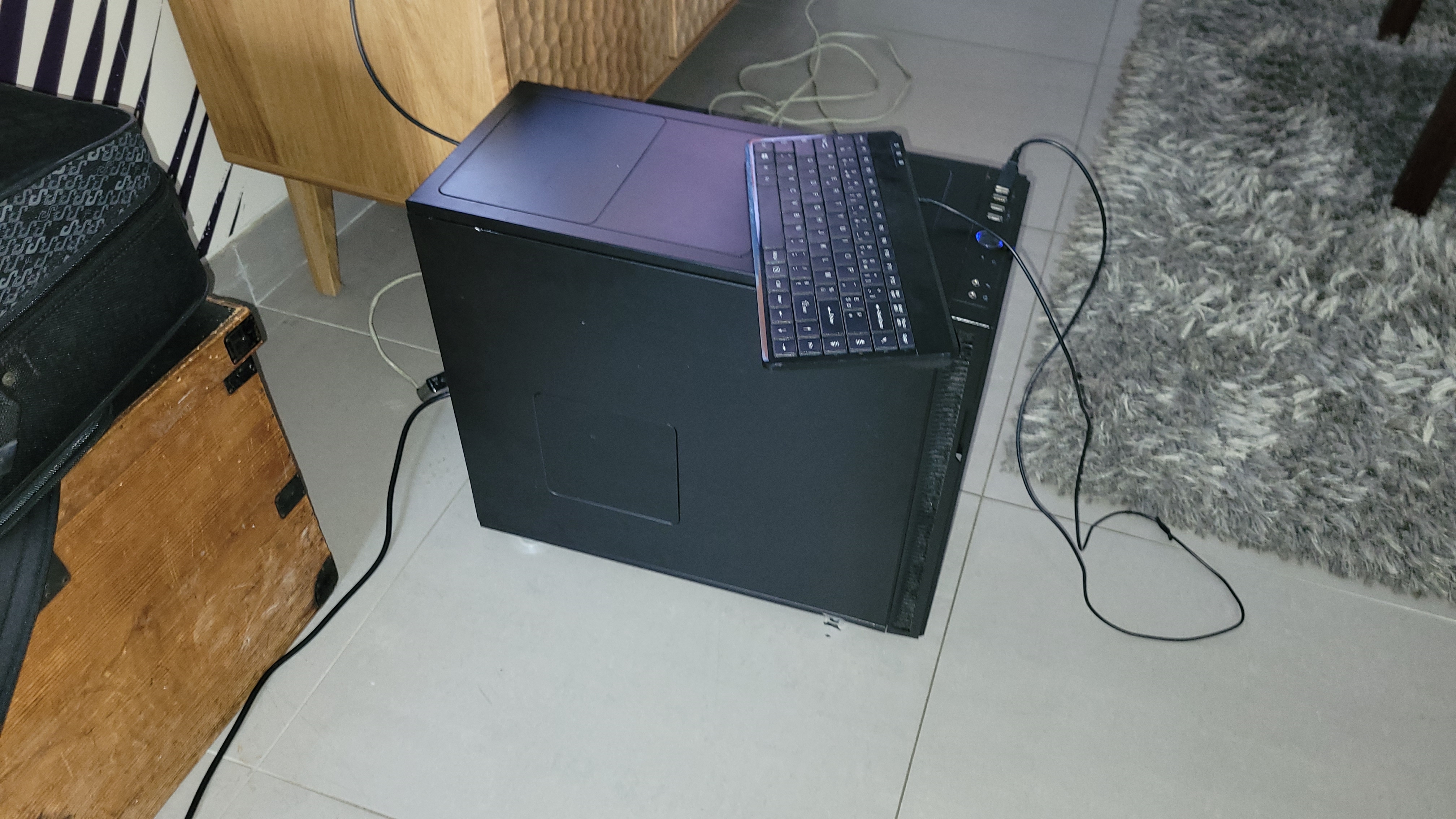

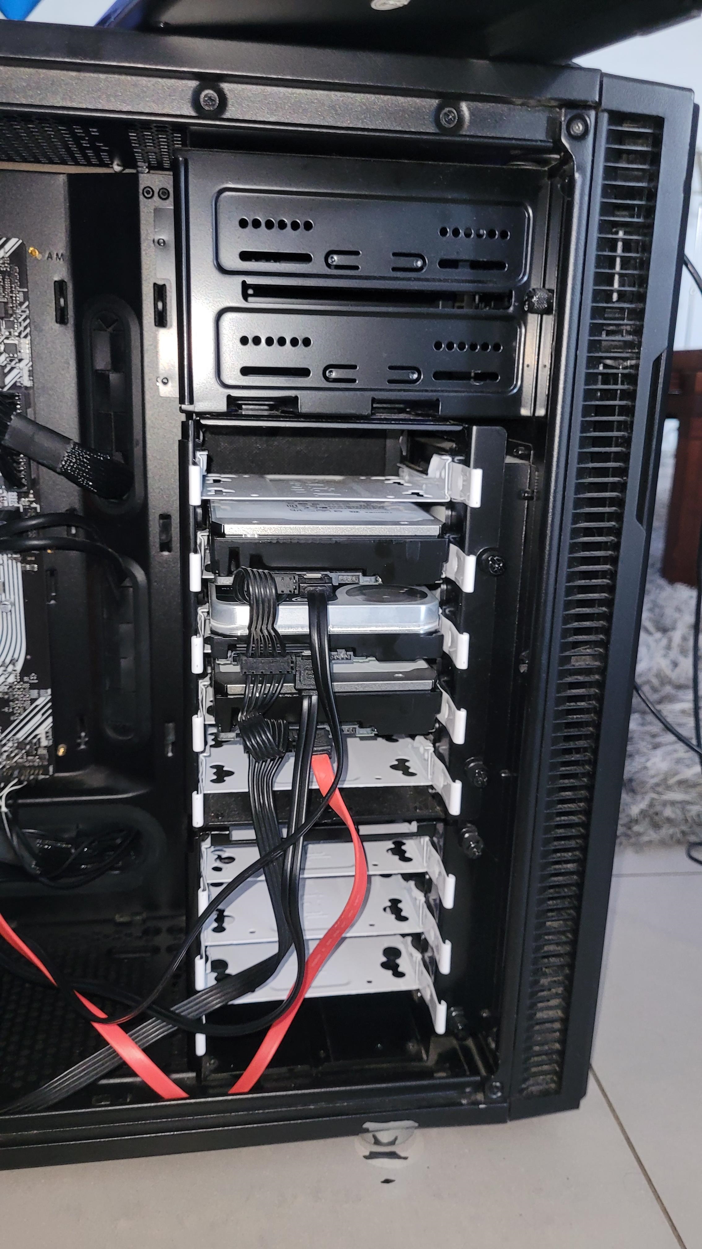

Montage en cours.
J'ai finalement opté pour un boitier fractal define r5.
Il est très gros, mais ca me permet de voir venir l'avenir.
(Config tout en occasion leboncoin, sauf les disques durs).
https://rehost.diberie.com/Picture/Get/f/184230
https://rehost.diberie.com/Picture/Get/f/184231
https://rehost.diberie.com/Picture/Get/f/184232
https://rehost.diberie.com/Picture/Get/f/184233
Message édité par sorg le 05-07-2023 à 14:38:57

J'hésite à changer de boitier aussi, les 8 emplacements HDD sont d'origine ou tu as du acheter autre chose à part ? Et tu as d'autres emplacements possibles à part ces 8 et sans compter les baies 5.25 ? Merci ;)
Achat d'occase . On me l'a vendu equippé ainsi.
Je peux rajouter 3 emplacements de plus a la place des 2 emplacements 5.25 pouces. (Tout est modulaire et interchangeable).
