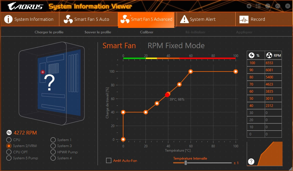

Posté le 18-01-2018 à 11:23:04  profilanswer
Bonjour à tous,
j'ai cette carte mère depuis novembre et je constate que le ventilateur du bouclier côté VRM cpu se fait entendre depuis quelques jours.
Est ce que certain ont également remarqué ce problème ? Je n'ai pourtant pas OC et les valeurs qui sont affichées via SIV me semblent correctes : 42°c à 60 % de charge sous windows.

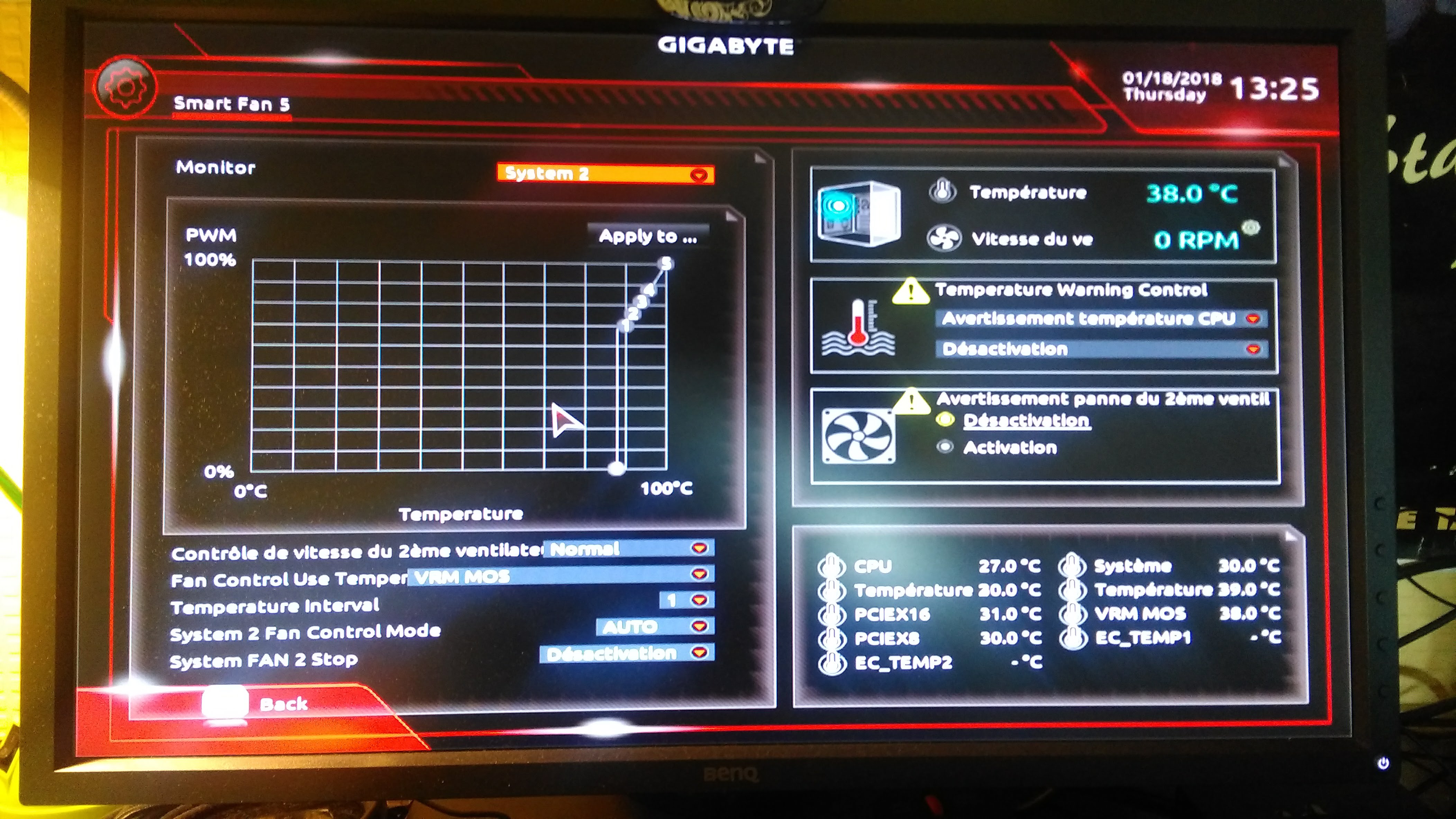

n°10313424
Posté le 18-01-2018 à 12:12:20  answer
Zarbi, le ventilateur vrm s'active a 90°C, regarde dans le bios smart fan 5 voir si tu as pas modifié le ventilateur vrm, laisses le par défaut.
Post nous un screen de smart fan du bios ( F12 avec une clé usb de branché)
Donne nous aussi la version de ton bios, je te conseil de passer sur le dernier bios F5l
edit :
je pense que tu as certainement modifier la courbe avec smart fan,
vérification a faire :
tu dois normalement avoir ça :
System 2 dans smart fan 5 pour le ventilateur VRM
https://zupimages.net/up/18/03/yja6.bmp
J'ai un waterblock full cpu+vrm donc le ventilateur en question est débranché chez moi ;)
Mais pour que le vrm dépassent les 90°C y faut un bon gros oc, beaucoup de Vcore et ou une ventilation pas top du boitier.
Et si il s'active sous les 90°C c'est qu'il y a un problème de réglage dans smart fan, je vois que ça.
https://zupimages.net/up/18/03/o0co.jpg
Message édité par Profil supprimé le 18-01-2018 à 12:31:44
n°10313459
bigben62
Posté le 18-01-2018 à 13:42:00  profilanswer
Merci de ta réponse Métha.
Alors j'ai bien fait ce que tu m'as demandé. Ma version du Bios est bien la F5l. Voici le screen du bios qui indique bien les même valeurs.
screen: https://zupimages.net/up/18/03/ww47.jpg
Par contre quand je lance SIV dans gigabyte apps, je remarque que le système 2/VRM est actif à partir de 20°c.
screen2 : https://zupimages.net/up/18/03/0gxg.jpg
je me demande si le problème ne vient pas de là.
Apres question ventillation du boitier , j'ai un Be quiet Pure Base 600 version fenêtré avec ses 2 ventillos d'origines et un AIO de la même marque en 240 pour le cpu.
J'en ai profité pour nettoyer et tester les ventillateurs à l'instant. Leurs fonctionnements sont correct sauf ce fameux VRM que je ne peux atteindre à moins de tout démonter :(
Message édité par bigben62 le 18-01-2018 à 13:58:08
n°10313543
Posté le 18-01-2018 à 16:46:40  answer
oui smart fan 5 du siv prend le dessus sur le bios,
donc voila pourquoi ton ventilateur VRM tourne a basse température, change le profil du smart fan 5 du siv pour coller a celui du bios,
le ventilateur vrm ne s'active qu'a 90°C, en dessous il doit être a l’arrêt.
Message édité par Profil supprimé le 18-01-2018 à 16:47:05
n°10313558
bigben62
Posté le 18-01-2018 à 17:17:05  profilanswer
Super merci à toi encore lol. J'ai créé le même profil et ça a coupé le bruit de ventilateur instantanément.
Bien que le problème soit résolu, je ne comprends comment il a décidé de choisir par défaut cette courbe régulée.
Apres tout pourquoi pas.
