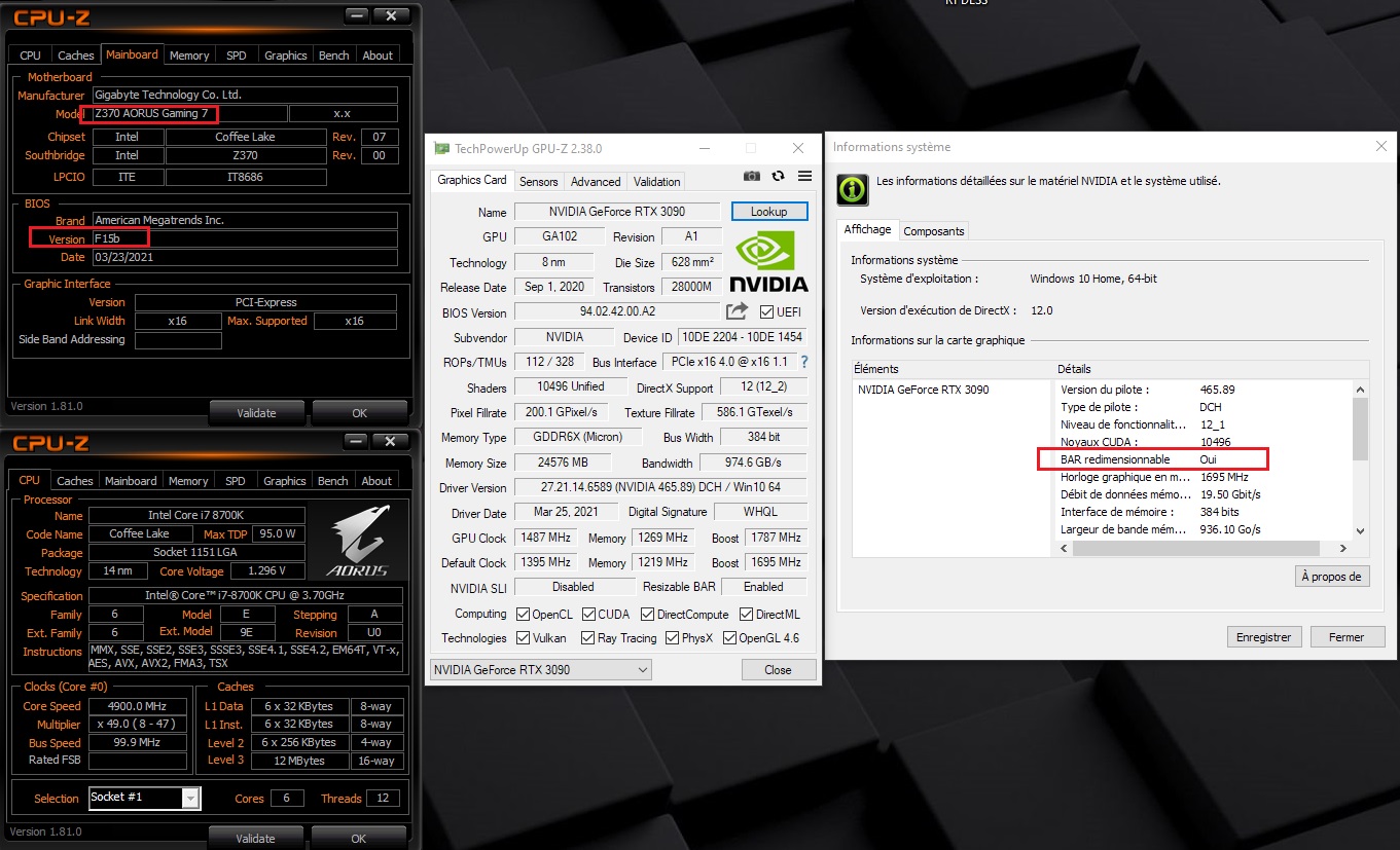

Je me suis lancer pour activer le resizable bar nvidia d'Nvidia :
Faut bien sur le bon bios pour la mobo, flasher celui de la CG, installer le dernier driver Nvidia, puis activer dans le bios les bons trucs et hop, ça fonctionne
https://rehost.diberie.com/Uploads/54/20210404-125529-a84c9887-f42c-4234-8c50-2cfff59a49d9.54.min.jpg
Faut bidouiller un poil, mais rien d'insurmontable, âpres pour les gains, je doute que je puisse voir grand chose, je vais vérifier sur certain bench  ;)
Edit : je viens de faire qq bench ou j'avais déjà des resultats avant l'activation du res bar, du coup je peux comparer, et même avec mon oc de la CG H24,
je dépasse mes meilleurs scores qui étaient fait avec un oc max de la CG, donc ça fonctionne bien, dans les 3% à 7-8% suivant les bench (a verifier mais ça semble être ça,
j'affinerai pour vous dire, ( y à des tests sur le net pour vous donner une idée).
c'est toujours ça à prendre ;) mais peut être plus intéressant pour les plus petits gpu, j'imagine, enfin bref, ça marche et le bios F15b semble bien fonctionner,
je n'ai pas eu le temps de pousser mon cpu voir si il tient les 5Ghz avec un poil moins de 1.35volts, je vais tester ça cette âpres midi.
Message édité par Profil supprimé le 04-04-2021 à 13:39:02

Aucune idée, le "parcourt" que j'ai fait, est le suivant, màj bios de la z370 G7 bios F15b (bien sur reconfiguration de tout mon oc et smartfan, pfiou, ^^ )
Ensuite flash de la CG pour le resizable bar, puis màj du driver Nvidia (obligatoire),
ensuite, retour dans le bios de la mobo pour activer le res bar,
pas bien compliqué en gros faut activer la ligne 4G (dans système si je dis pas de bêtise) pour ensuite avoir l'option res bar que l'on active bien sur ;)
Et aussi désactiver csm
On sav et reboot le pc, et la dans info système du panneau de configuration Nvidia, on peut voir (comme sur le screen que j'ai fait que le res bar est bien activé et âpres qq bench, oui ça fonctionne, de qq% à ....je sais pas trop je dirai de 2 à 8 voir 10%, mais je creuse le truc, c'est une bonus qui ajouté à l'oc de la CG rajoute encore qq % , toujours bon à prendre ;)
Moi aussi je pensais que je n'étais pas éligible à res bar, comme quoi, je ferai un petit tuto si vous le voulez, mais y à rien de bien compliqué, c'est plié en qq minutes ;)
n’hésitez pas à poser vos questions si vous êtes en galère.
Y à toujours plusieurs solutions à un problème (c'est pas de moi bien sur, mon cerveau est trop ramolli pour ça  [:arank'thnar]
Mais si vous voulez un petit tuto, je peux si j'ai du temps vous en proposer une, bien sur le res bar est plus sympa, j'imagine pour les "petites" RTX

Plop là dedans :D
Quelques fps de plus ou de moins  ...
Le gain de perf de la techno Bar c'est négligeable et variable d'un jeu à l'autre.
A vérifier mais je crains un bootleneck du proc avec les RTX3000 en plus.

Perso mon i7 8700k @ 4.9Ghz ne bride pas ma rtx 3090, je suis en 2K et 99% de mes jeux dépassent les 144fps (écran 144hz), avec gsynch et limitation des fps configurées à 145, impeccable.
Et pour les jeux très "gourmands", RDR2, Cyberpunk (desinstallé pour l'instant, j'attends qu'il soit bien patché) Metro etc... ,
Gsynch fait le taf, y à que 2-3 jeux qui poussent bien la rtx 3090, mais c'est pas une limitation du cpu, il en a encore sous le pied le i7 8700k ;).
Même si je vais changer ma config pour passer chez les rouge, c'est surtout un besoin d'un max de core et thread pour ma passion DAO, CAO et aussi MAO.
Le I7 8700K fait le taf, mais pour mes 50ans, je me fais plaisir et grosse conf de la mort, j'ai déjà la rtx, j'ai eu de la chance de l'avoir au début, quand je vois les prix actuel  [:kzimir]
reste à trouver un ryzen 9 5950x, la c'est pas gagné, mais je me laisse le temps de bien choisir les composant, la mobo un x570 de Gigabyte, la master, et full wc, cpu, vrm et chipset, beaucoup de ram, direct 128go, puis un ou 2 m2 nvme pcie 4.0

C'est clair, un Cpu 6 cores/12 threads @4.9 GHZ est loin de brider même avec une RTX 3090 d’autant plus qu'avec ce monstroplante de 24GO de vram et de de 36Tflops  :ouch:  personne ou presque ne joue en 1080P (à part un PGM sur CS GO ayant besoin de 500 fps  :sarcastic: ) , sinon c'est mini du 2K-4k en Ultra avec une telle carte.
Et à cette finesse de résolution,le CPU se tourne les pouces.En témoigne sur un flight simulator 2020 en 8K Ultra,c'est le GPU qui est Limited  :whistle:
https://www.youtube.com/watch?v=cdxO-VJ1SaE
Max 33 % de charge sur quelque Thread avec un I9 10850K  ,par contre la RTX 3090 donne «seulement» max 25 fps mais bon c'est du 8K et ce jeux à la réputation d'être mal optimisé. :whistle:
Ou en 4K ultra settting +I9 10850K+RTX 3090 max 60 fps et cpu peu sollicité.
https://www.youtube.com/watch?v=8Jw23ABNYMM
