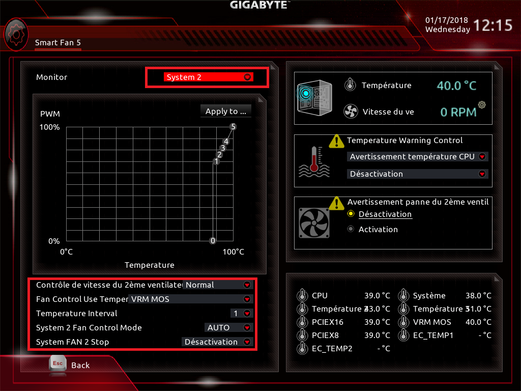

oui oui j'ai bien compris mais il y a par exemple :
- Température 2e System et 3e
- VRM MOS
- EC TEMP 1 et 2
Dont j'ignore la correspondance !
la température VRM MOS est la plus élevé.
Message édité par dmduncan37 le 31-03-2018 à 19:49:55

Posté le 31-03-2018 à 20:21:35  answer
Regarde sur la notice, elle montre ou sont les sondes, sinon avec l appli Windows de smartfan, pareil, tu vois ou sont les sondes.
En gros ton cooling cpu tu dois choisir comme sonde, cpu cqfd ;)
pour les ventilateurs de ton boitier, comme tu veux, perso j utilise la sonde pch ou système, pas la sonde vrm pour moi, mes vrm sont sous water.
Les vrm, n'y touches pas, c'est pour le petit ventilo caché au niveau du rad des vrm.
Pour la pompe de watercooling, si tu utilises un water, sonde cpu comme les ventilos de tes rad.
Pour résumer y a plusieurs façons de faire, et pour les ventilo boitier, tu peux aussi utiliser la sonde vrm (je parle bien de la sonde, pas du réglage vrm,).
Je ferai un petit tuto sur smartfan que je posterai en 1ère page du topic
Tu as 2 choses, choisir le nom de la fiche ou tu as un ou plusieurs ventilo de branché(sur la notice tu as la correspondance entre la fiche et son nom) ensuite pour un fiche donnée, tu peux la faire réagir à la température d'une sonde donnée, pareil, sur la notice tu as le nom et l emplacement des sondes.
Pour résumer, en 1er, tu choisis la fiche ou est branché ton ou tes ventilateurs, puis tu lui demandes de réagir en fonction de la température d'une sonde que tu es libre de choisir,mais bien sur les ventilos cpu on les link à la sonde cpu.
En attendant le tuto, tu peux installer l appli sous Windows et utiliser un profil, silence, normal ou max, je te conseil le normal dans un 1er temps, l appli va calibrer tes ventilo, les faires passer de 0% a 100%, pas d'inquiétude à avoir, c'est normal ;)
quand tu as capté la logique de smartfan, tu verras c'est tout simple.
Faut juste capté le truc : 1-le nom de la fiche ou est ton ventilo et en 2-la sélection de la sonde qui sera la référence de température pour la courbe que tu vas faire.
Exemple : Sur la fiche cpu j'ai un ventilo,celui de mon ventirad, je veux bien sûr qu'il soit modulé en fonction de la température du cpu, et bien c'est simple, je choisis donc la sonde cpu pour cette fiche tout simplement, ensuite, soit je fais moi même une courbe, mais je peux choisir un réglage déjà programmé, comme silence, normal ou max.
https://www.aorus.com/upload/Admin/images/smartfan5-4.jpg
LEGENDE:
Monitor: c'est le nom de la fiche ou est connecté ton ou tes ventilos
Fan control use température input: c'est la sonde que tu vas choisir pour cette fiche (monitor) comme référence de température
Le reste dans le tuto que je ferai. (Me demande si j'avais pas déjà fait un petit topo sur smartfan...je sais plus)
un dernier exemple
https://www.zupimages.net/up/18/03/yja6.bmp
monitor : system2 (qui est la fiche du petit ventilateur vrm sur la gaming 7)
Fan control use température input: vrm mos (sonde température des vrm)
donc pour résumer, le ventilateur qui est connecté sur la fiche systeme2 réagit à la température de la sonde vrm mos
Message édité par Profil supprimé le 31-03-2018 à 22:18:38

Quel est votre réglage du système 2 (VRM) ? en Mode Auto Metha !?
Sur quel FAN de la MB sont branché tes ventilateurs du boitier ? perso le FAN 5
Je suis réglé en mode PWM, mais il tourne à env 6000 rpm !
C'est beaucoup quand même !
En mode Auto au contraire il ne tourne pas et se déclenche à env 90°c !
Est ce normal ?!
La température la plus élevé de ma config est le VRM MOS (Idle env 38°c), de plusieurs degré par rapport au CPU (idle env 21°c)
Mon ventirad fait un bon taf ou bien ?!
Je prend quand même le CPU comme référence ?
Message édité par dmduncan37 le 05-04-2018 à 22:36:43
n°10351301
Posté le 06-04-2018 à 12:36:20  answer
pour le ventilateur vrm mos, il faut le laisser en auto, et il ne s'enclenche qu'a 90°C, c'est normal.
dans mon cas il est désactivé (j'utilise un waterblock full) le ventilateur vrm est débranché dans mon cas.
Les vrm ne chauffent pas quand ton cpu est en idle, seulement sous forte charge.
Pour les ventilateurs boitier, tu peux les brancher ou tu veux et les associer a la sonde que tu veux, pch ou système ou même cpu.
Tu peux si tu le veux prendre comme référence pour les ventilateurs boitier la sonde cpu bien sur ;)
Message édité par Profil supprimé le 06-04-2018 à 12:41:51

à 4.8 ghz je titillerai donc les limites de 150 W de dissipation de mon petit ventirad.  :fou:
Pour atteindre les 4.8 et plus , il me faudrait un plus gros ventirad !  ;)
Sinon cette carte mère est magnifique,un peu trop d'ailleurs car la pléthore d'options à modifier est à en perdre son latin  :pt1cable:
Il faudrait des tutos sur le Bios de cette carte mère, car il y a beaucoup trop d'options incompréhensible pour un non initié et même pour quelqu'un qui est quelque peu initié aux joies et aux peines de l'overclocking.  :D
Message édité par golgota333 le 30-04-2018 à 14:48:55

Avant tu avais le bios f5 ? C'est pas mauvais tes tempé pour un petit rad tu as regardé en average à combien tu tourné sur occt ?
n°10362108
Posté le 30-04-2018 à 18:03:08  answer
golgota333 a écrit :
Bonjour,
Après quelques tests (Passage au bios F6),je suis à 4.7 ghz @1.225 V (Valeur Bios) (le Vcore oscille entre 1.216 V ,1.224, 1.236 et parfois 1.248 V max (suivant la variation du BCLK)  mais il se stabilise aux alentour de 1.224 V  (valeurs recueillissent sous CPU Z )  niveau température sous OCCT j'oscille entre 68 mini et 75 max.
Je peux peut-être descendre un peu le vcore à 1.19-1.2 v mais la flemme de refaire des tests.  :sleep:
Par contre comme j'ai pour ventirad un petit Be quiet! Pure Rock en guise de refroidisseur,j'atteint les limites de fréquences et de dissipation pour ce type de refroidisseur qui peut dissiper comme il est écrit sur la boite max 150 w TDP et à 4.7 ghz@1.225 v j'en suis déjà en consommation à 120 W !
pour le tuto sur le bios, y a trop de choses ^^
Déjà que je dois faire un tuto pour smartfan...et j'ai pas trop le temps en ce moment, alors pour le bios complet......^^ ;)
Edit : je sais, je suis une grosse feignasse [:arank'thnar]
Message édité par Profil supprimé le 30-04-2018 à 18:04:06

Je vois un peu ici et là une fréquence dénommée Fréquence UNCORE en lien apparemment avec la fréquence du North Bridge,c'est cela ?
Quand n'est-il,quel est son fonctionnement,son impact sur les performances ?
Mon UNCORE , si je ne me trompe pas (sur CPUZ) est NB fréquency 4400 mhz.
Autre chose,je vois que le petit ventilos censé refroidir les VRMs ne tourne pas.
Apparemment, ils se déclenchent que lorsque les VRM atteignent 90 degrés ?
C'est cela ? ou le petit ventilo ne fonctionne pas ?
Enfin bref,j'aimerai  surtout (si vous avez un lien ou non ) sur l'explication de cette UNCORE.
Ce serait le bienvenue :)
Je vais faire mes petites recherches et tests mais au cas ou si vous avez des précisions à ce sujet ce serait le Bienvenue :)
Merci cordialement.
«On ne comprend absolument rien à la civilisation moderne si l'on n'admet pas d'abord qu'elle est une conspiration universelle contre toute espèce de vie intérieure.» Georges Bernanos
n°10362316
Posté le 01-05-2018 à 07:55:23  answer
L'uncore c'est le "ring LLC" du cpu (mais j'ai pas cherché plus que ça ;) ), son impact sur les perf (si oc de l'uncore) est faible,
et si je dis pas de bêtises, à 4400Mhz c'est déjà une sorte d'oc, Intel ne communique pas vraiment sur la fréquence de l'uncore
(regarde dans l'article sous "une question pourtant simple" )> https://www.hardware.fr/articles/97 [...] iques.html
Le ventilo vrm ne s'active effectivement qu'a 90°C et plus.
Message édité par Profil supprimé le 01-05-2018 à 08:12:34
