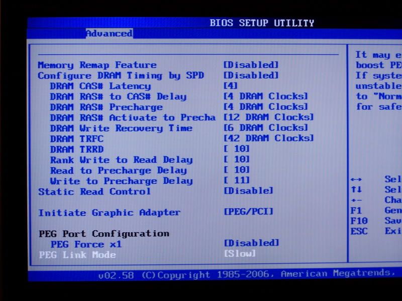

Salut,

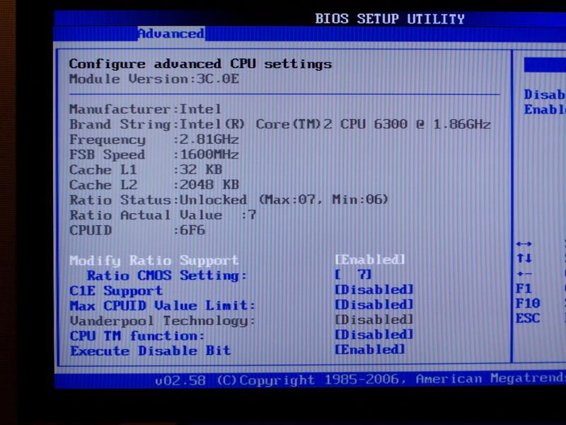

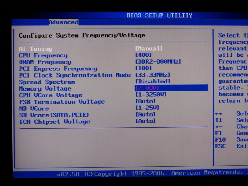

J'ai beau lire ici ou ailleurs les sujets sur l'overclocking, je ne comprends pas comment faire avec ma config que voici :
Asus P5B-E plus bios 504
E 6300
2*512 Mo Gskill PC6400 PK (timings donnés de 4.4.4.12 voltage 1.9-2.0 v)
http://i171.photobucket.com/albums/u289/Berlinois02/RamGSKILL.jpg
Je n'arrive pas à avoir un OC sans que la mémoire reconnue soit ridiculement basse.
Pour plus de clarté dans mes propos j'ai fait quelques clichés et autres captures d'écrans.
Voci une capture de la fenêtre résumé de la machine de 3Dmark06
http://i171.photobucket.com/albums/u289/Berlinois02/3Dmark06-mmoire.jpg
Je vous ai fait qules photos des différents écrans BIOS :
Au démarrage de l'ordi j'ai la mémoire reconnue comme de la PC2-4300 (??) il semblerait que ce soit un bug mais il lui arrive de trouver autre chose si je change les timings (PC2-5300 par exemple).
http://i171.photobucket.com/albums/u289/Berlinois02/Biosdmarrage.jpg
Je ne pense pas avoir fait d'erreurs dans les réglages possibles ici (si je choisi DDR2-1000 et que je change pas les timings l'ordi ne démarre même pas, passage obligatoire par la coupure de l'alimentation et F1 suite à Overclocking failed) :
http://i171.photobucket.com/albums/u289/Berlinois02/BiosAdvanced.jpg
Là j'ai suivi ce que l'on peut trouver partout :
http://i171.photobucket.com/albums/u289/Berlinois02/BiosCPUsettings.jpg
C'est ici que  tout ce passe je suppose, et là j'avoue que je pâness mais rien à faire j'ai toujours cette mémoire lente comme tout.
http://i171.photobucket.com/albums/u289/Berlinois02/BiosNBCondig.jpg

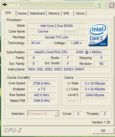

Voici le CPUID avec les régalges précédents :
http://i171.photobucket.com/albums/u289/Berlinois02/CPUZ.jpg

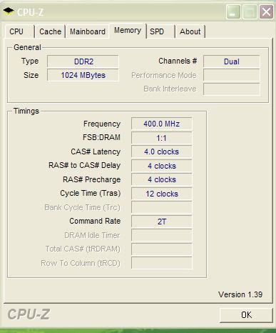

http://i171.photobucket.com/albums/u289/Berlinois02/CPUZ-memory.jpg

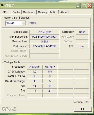

http://i171.photobucket.com/albums/u289/Berlinois02/CPUZ-spd.jpg
Je sias certains vont crier au fou de vouloir passer à un FSB de 400 direct, mais le processeur à 2.8 Ghz est stable (orthos pendant 3 heures stable et un superpi en 19-20 secondes le tout avec une température sous TAT de max 45°) juste que les résultats avec ces timings (et donc cette mémoire reconnue à 533 Mhz) sont à peine supérieurs aux résultats du processeur non overclocké et la mémoire reconnue comme de la PC2-6400 (soit 800 mhz).
Je précise que si je baisse les timings à 5.5.5.15 et un FSB à 33 et que je choisis de la DDR2-833 le bios reconnait de la PC2-5300 (667 mhz sous 3dmark06).
Est ce que quelqu'un pourrait m'expliquer car là je plane, est ce la mémoire qui déconne (imaginons que j'ai un E6600 est ce que j'arriverais à avoir de la PC2-6400, oui normalement) est ce moi qui n'ait rien compris (surement cette réponse est la plus probable :D ) ??
Je ne cherche pas la performance à tout prix, je voudrais juste un petit OC tranquille qui me permettrait d'optimiser les capacités de cet ordinateur que je destine uniquement à servir comme source d'un PCHC (DVD, HD-DVD et autres H264 720P ou plus).
Merci d'avance pour vos réponses.

n°5384464
Dwarf2k
Posté le 26-02-2007 à 20:54:32  profilanswer
Je ne vois pas où se situe ton problème ....
Ta ram est synchro avec ton FSB à 400MHz, les photos de ton bios et cpu-z le montrent.
Ta RAM tourne à 400MHz avec des timing 4-4-4-12 en 2.0V.
Tu n'as pas de problème de ram :)
J'ai expliqué pourquoi le bios affiche ces valeurs dans un post précédent : http://forum.hardware.fr/hfr/Hardw [...] m#t5360510
Dwarf
Message édité par Dwarf2k le 26-02-2007 à 20:58:06
n°5384539
berlinois
Posté le 26-02-2007 à 21:45:24  profilanswer
Dwarf
Merci pour la réponse.
J'ai bien lu ton message sur le bios qui ne déclare que de la mémoire en PC2-4300, mais quand je suis avec le processeur gonflé à 2.8 Ghz et ces timings, je suis à peine plus performants que si je laisse la carte-mère en auto et que j'ai le processeur à 1.86 Ghz.
Pareil avec la config telle que sur les écrans que j'ai mis, la lecture d'un HD-DVD (et lecteur xbox 360) est saccadée, le son tressaute, grésille voire se coupe etc..
Alors qu'en version non overclocké, tout est fluide et le son est constant pas de coupures.
Cela confirme, je pense, que la mémoire est pas configurée correctement non ??
Car le superpi avec le processeur à 2.8 Ghz (qui donc ne sollicite pas la mémoire) et le même test avec le processeur à 1.86 Ghz il y presque 15 secondes d'écart.
De même le nombre de fps du premier test de 3dmark06 passe de 40-44 (au début du test) avec le proc à 1.86 hz (et donc mémoire parfaitement reconnue comme  de la PC6400) à un peu plus de 20 fps avec cette config à 2.8 ghz (mais mémoire en PC4300 à 533 mhz), pourtant le processeur tourne mieux donc c'est bien un problème de mémoire je pense.
C'est cela que je comprends pas.
Message édité par berlinois le 26-02-2007 à 21:49:15
n°5384626
Dwarf2k
Posté le 26-02-2007 à 22:31:27  profilanswer
Teste avec memtest86+;
Si à 400MHz tu as des grosses erreurs (nombre important) essayes de monter un peu le voltage (2.05 ou 2.1V) pour voir si ca stabilise.
M'enfin si tu as des erreurs en 400MHz 4-4-4-12 @2.0V renvoi ta ram en sav car elle ne tient pas ces specs !
Dwarf

Posté le 26-02-2007 à 22:43:08  profilanswer
Dwarf
Memtest de 2 heures (je ne sais combien d'itérations) RAS.
Je n'ai pas de plantage d'ordi, juste que malgré un processeur gonflé il tourne à peine plus vite que non gonflé dès lors qu'il y a sollicitation de la mémoire.
Je crois que je vais me laisser tenté par une gigabyte DS3P si cela continue.
Message édité par berlinois le 26-02-2007 à 22:43:27

bonjour à tous  :hello:
j'ai un probleme , mais je me demandais si ça pouvait se resoudre ici, donc pitet y aura doublon  :jap:
comme indiqué dans ma config, j'ai un 6600o/c , Asus P5B-Deluxe et une 7950GX2...
tres aleatoirement, ma carte a des performances epouvantables  :cry:
or je ne fais rien, n'installe rien juste avant :heink:
par exemple, je passe de 100FPS tout à fond dans BF2 à 40FPS (CEPENDANT, on voit le le jeu lagguer et ramer, c'est quasi injouab le, or Fraps indique qd mm 40Fps !?!  :??: )
idem pour quasi tous les jeux  :cry:   (seul Fear Combat s'en sort etrangement bien :heink: )
qqn aurait-il une idée des raison à cela ?
Le pire surtout, c'est que mm en reinstallant, reformatant, cleanant proprement, rien n'y fait  :??:  là, pas moyen de retrouver un framerate jouable  :pfff:
merci d'avance pour votre aide   :jap:

- pour le reglage du PCIex, le seul truc que je vois, c'est dans la South bridge chipset configuration => PCIEX16_2/PCIEX1_1 Force [auto] (mais y a aussi les choix 2 ou 4 ??)
bref, si qqn peut m'aider, merci d'avance enormement  :hello:  :D
-non, ça le fait dans tous les jeux, même en solo
-j'ai les drivers NVidia Forceware 93.71 WHQL (mais j'ai aussi testé avec d'autres anciens ou bêtas, et en virant proprement, ainsi qu'avec driver cleaner et autre :-( et ça n'a rien changé)
-là, pas moyen de rétablir mes FPS d'antan :-( ce qui est gênant.
Je comprends pas : ta ram c'est de la DDR ? Tu as du forcer pour la mettre dans les slots, non ? :lol:
désolé, j'avais oublié de MAJ dans mon profil ;)

avec la config que tu as je comprend ton désarroi...
J'imagine que tu as tout testé avec les bench qui vont bien ? Memtest, prime, OCCT...
As-tu constater des lag dans des appli (compress video, etc) ?
bin en effet  :(  je suis légérement deg ...
et surtout pas moyen de faire que ça remarche mieux !
(oui, OCCT, Memtest, SuperPi, tout marche nickel  :D )
