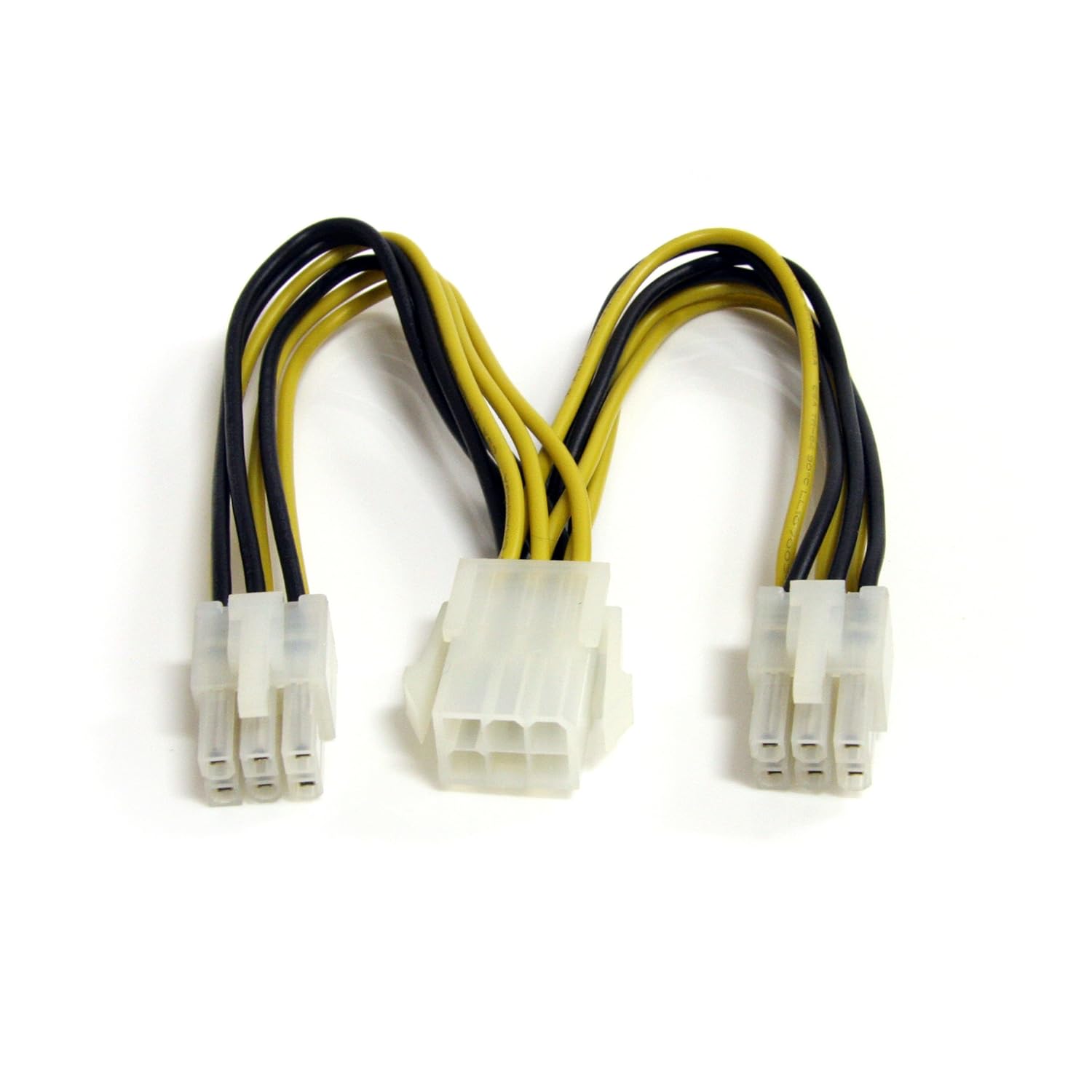

4,95€ (acheté ce matin) mais rien ne fonctionne ! :pfff:
par contre je suis étonné du cablage... 4 noir et 2 jaune
alors qu'un doubleur d'alim de carte pci c'est 3noir et 3 jaune
http://forums.cnetfrance.fr/attachment.php?attachmentid=3484&stc=1&d=1230563031
http://ecx.images-amazon.com/images/I/81ew9Z2NiwL._SL1500_.jpg
http://forums.cnetfrance.fr/attach [...] 1230563031
http://ecx.images-amazon.com/image [...] L1500_.jpg
T'as quoi comme alim? D'après ce calculateur, il te faut au moins 430w.
Tu as essayé les 2 adaptateurs? Celui du bas branches le même câble sur les deux prises de ta carte graphique, pas bon. Celui du haut est plus sûr, un molex2pci :
http://ecx.images-amazon.com/images/I/319CVHxofEL._SY300_.jpg
Pour être sûr, réessaye avec ton ancienne carte graphique si tu l'as encore.
Message édité par tfpsly le 03-09-2015 à 22:52:53

Posté le 03-09-2015 à 23:19:01  profilanswer
Ah super, merci tfpsly j'ai pu calculer précisément avec la r9 380 : Load Wattage: 406 W ; Recommended PSU Wattage: 456 W  ! j'ai justement une Antec SU-430 de 430w à +80% de rendement, donc ça devrait marcher ! ... je n'ai hélas que le doubleur molex, l'autre n'était pas en stock au magasin
Message édité par pasfortiche le 03-09-2015 à 23:43:18
