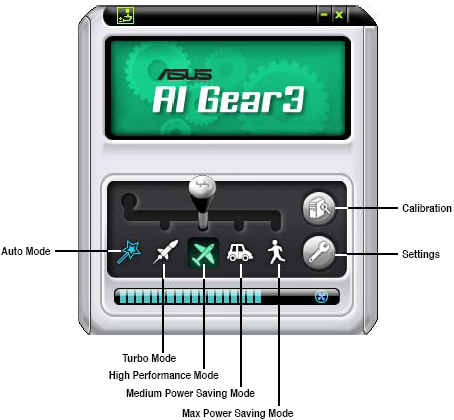

Hello.
Je possède une P5B Deluxe et j'ai qq questions relatives aux softs AI SUITE.
[:icon2] J'ai installé la dernière version, mais j'ai vu sur le net que l'on peut trouver un AI GEAR 3 (http://www.cdrinfo.com/Sections/Articles/Sources/A/Asus%20Maximus%20Extreme/Images/ai_gear12.png)
Et de plus dans le répertoire de AI SUITE, j'ai remarqué 2 sous répertoire (AI GEAR et AI GEAR 2).
C'est le "normal" (1) qui est lancé par défaut, et impossible de lancer l'autre seul ou via AI SUITE (en intervertissant +ou- habillement les noms des 2 reps  :whistle: ).
Qui de cette version 2 ? Et la 3 que je n'ai pu trouver nulle part ?
[:icon2] L'autre point, c'est que même si en général je n'aime pas ces softs "alacon" livrés avec les CM, l'avantage de AI GEAR c'est qu'en mode "Max - 1" (je ne sais plus le nom), le système devient ultra silencieux (regulations ventillos), alors qu'avec tout les autres softs AI ou manip bios (mode "normal" dans le bios), le système est beaucoup plus bruyant.
Y'aurait t'il moyen de switcher de ce type de config silencieuse à une config plus veloce, mais automatiquement et sans avoir à lancer cet AI GEAR lourdingue pour changer de vitesse (je parle de ça car justement sur le screenshot AI GEAR 3 vu sur le net, il y avait un mode auto en plus de ceux que je connais).
L'idée est d'avoir un système super silencieux même si moins puissant en mode utilisation classique (DVD etc...) et de pouvoir passer simplement en monde normal (voire O/C, mais ce n'est pas forcément l'objectif) pour lancer des jeux.
Bref, avoir un meilleur confort d'utilisation, et sans avoir à trippoter toutes les 5 minutes le levier de vitesse de cet AI GEAR.
