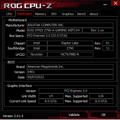

Glenn_Goul​d
Posté le 21-12-2022 à 08:58:34  profilanswer
silv3rm@n a écrit :
Je suis en train de monter ma carte mère qui est une z790 hero j’ai installé 2 ssd mvne en bas de la carte mère celui du haut je le touche pas par rapport au ligne pcie express 16x
Ma question est si je mets 2 mvne en bas je conserve les 16 ligne sur le CPU ?
Merci à vous
C’est ce que je viens de faire sur mon ASUS z790.
Gpuz me dit que je suis en pci e x4 1.1….
"Qui pense grandement, erre grandement" Martin Heidegger

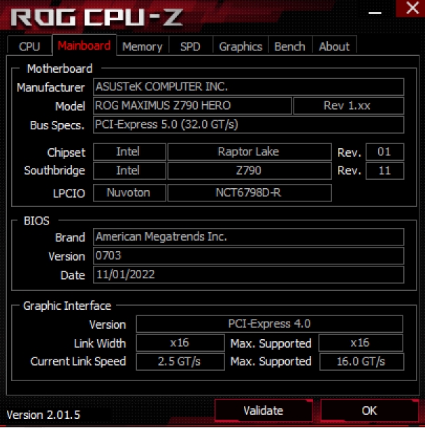

Posté le 21-12-2022 à 10:20:15  profilanswer
silv3rm@n a écrit :
Daaadou sur cpuz ta carte est en 8 ou 16  ?
Sur le manuel il est bien indiqué que le slot m2 du haut et cablé avec le cpu et apparament les slot du bas sont cablé sur le chipset ,j'ai pas encore fini le montage de ma nouvelle config ,nouveau boitier donc nouvelle boucle en rigide sa prend du temps .
Effectivement les perf devrait etre similaire mes comme le dis davids sa m'emmerde d'avoir mon gpu en 8 x au lieu de 16 .
Les perf m2 sur le chipset sont moins bonne que sur les ligne du cpu ?
c'est ce screen que tu veux voir ?
https://rehost.diberie.com/Picture/Get/f/124941
n°11201088

n°11201090

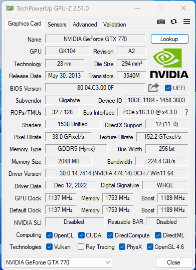

Glenn_Goul​d
Posté le 21-12-2022 à 10:33:53  profilanswer
moi j'ai ca
https://zupimages.net/up/22/51/bgv2.png
n°11201093
silv3rm@n
Posté le 21-12-2022 à 10:45:22  profilanswer
bizzare tu es en pcie express 3 et en plus en 4 x ,la par contre tu dois avoir une bonne perte de perf.
Celui qui sauve une  vie , sauve le monde entier .
n°11201096
quentincc

daaadou
o O ° O o Meggy le chat o O °
Posté le 21-12-2022 à 11:02:35  profilanswer
silv3rm@n a écrit :
apparament sur la hero on peut mettre sur le slot du haut et rester en 16x sur le GPU
c'est ce que je lis, le nvme est en x4 et les slots gpu en 16x si solo et 8x si duo
c'est bien ce que je vois dans mon cpuz

Non, la vitesse du protocole PCI-E n'a aucune influence sur le nombres de lignes physiques. Le protocole PCI-E n'influence que le débit des dites lignes.
Bref physiquement comment c'est câblé  les cartes mères avec un port M2 compatible PCI-E 5.0 sur LGA 1700 ? Et bien ce port M2 partage ses lignes avec le port PCI-E 16X de la carte graphique les seuls lignes compatibles PCI-E 5.0 venant du processeur, bref dés que ce port M2 est utilisé, que ce soit un M2 PCI-E 3.0 / 4.0 ou 5.0, ça fait que 4 lignes sont utilisées, et comme ces 4 lignes sont partagées avec les 16 du port de la carte graphique et bien le port de la carte graphique se retrouve avec uniquement 8 lignes vu que mode fonctionnement c'est 1x / 2x /4x /8x /16x.
ça ne touche donc que les gens ayant une carte mère LGA 1700 avec un port M2 compatible PCI-E 5.0.
Glenn_Gould a écrit :
je n'ai pas de ports m2 pci e 5 et ma carte graphique est en 4. pas normal...
Je ne comprends rien à ce bidule.
ça doit être une mesure d'économie d'énergie ou ta carte est mal enfichée, utilise GPU-Z et clique sur le petit icone point d'interrogation ? "PCI Express Render Test" prêt de la case nombre de ligne PCI-E et vérifie si ça n'augmente pas le nombres de lignes / débits.
Message édité par havoc_28 le 21-12-2022 à 16:03:28

Posté le 21-12-2022 à 16:21:43  profilanswer
https://zupimages.net/up/22/51/dmx6.png
Voilà.
n°11201236
havoc_28
Posté le 21-12-2022 à 16:24:25  profilanswer
Donc quand tu cliques sur le point d'interrogation il se passe quoi ? Si tu restes en 4X t'es mal enfiché ou autre et d'ailleurs ta carte graphique est bien branchée sur le port PCI-E 16X le plus proche du socket processeur, car les deux autres sont gérés par le chipset en 4X :o.
Message édité par havoc_28 le 21-12-2022 à 16:26:53
n°11201238
Glenn_Goul​d
Posté le 21-12-2022 à 16:27:57  profilanswer
havoc_28 a écrit :
Donc quand tu cliques sur le point d'interrogation il se passe quoi ? Si tu restes en 4X t'es mal enfiché, et d'ailleurs ta carte graphique est bien branché sur le port PCI-E 16X le plus proche du socket processeur ?
elle est placée en haut oui. Elle est peut être mal introduite et pourtant je n'ai aucun pb en jeux.
n°11201239
havoc_28
Posté le 21-12-2022 à 16:28:50  profilanswer
D'un coté c'est qu'une GTX 770 donc ... le besoin en bande passante via le bus PCI-E est moindre que les cartes plus récente. Mais tu as bien cliqué sur le point d'interrogation pour lancer le petit rendu 3d pour charger la carte ? (histoire d'être sur).
Message édité par havoc_28 le 21-12-2022 à 16:29:43
