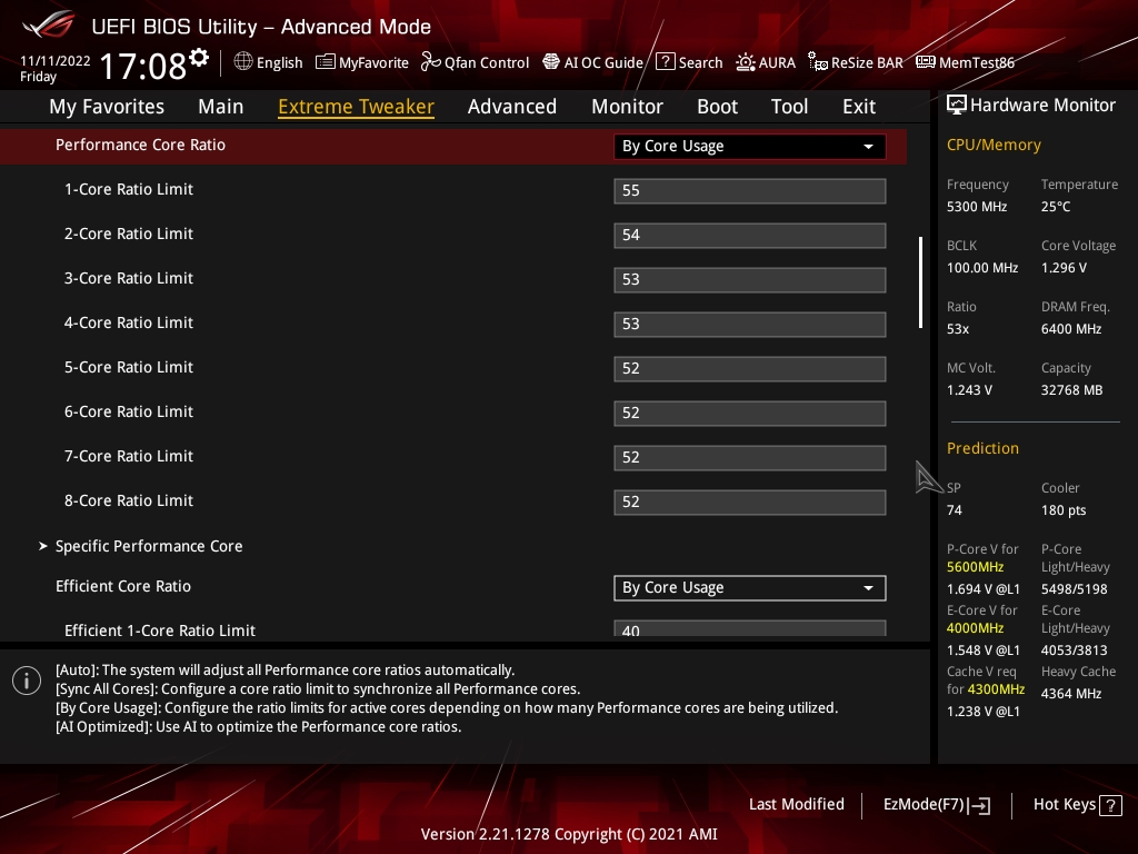

aster a écrit :
J'ai edit : sélectionne en fonction de la température dans ce cas
dans le 2ème screen il propose les 3 1 ers à 59, je dois en tenir compte ?
Mon feed back http://forum.hardware.fr/hfr/Achat [...] 3815_1.htm  http://hwbot.org/submission/2269750_

aster
Chaotic Neutral
Posté le 01-12-2022 à 17:49:42  profilanswer
Comme il les voit tous identiques, il te les mets dans l'ordre. (1er screen, dernière ligne Sort Ranking)
Le 2ème screen ne te propose pas les meilleurs cores, mais le ratio en fonction du nombre de cores actifs.
La ligne 59, 59, 59, 58, 58, 58, 58, 58 résume les réglages By Core Usage que tu vois là :
https://rehost.diberie.com/Picture/Get/f/98242

j'ai essayé occt pour voir et la fréquence tombe à 5300 , le max à 5900 pour certains cores, mais la moyenne 5250 environ... c'est logique ?

Posté le 01-12-2022 à 18:01:16  profilanswer
Si ton coef pour 8 cores actifs c'est 58, non : pendant le test ça doit stabiliser à 5.8
Tu as un offset AVX négatif ? C'est sans doute salutaire :p
n°11192879
supersym
ouh Pinèz
Posté le 01-12-2022 à 18:03:17  profilanswer
c'est en auto AVX
les cores j'ai mis le 4 et le 5 à 58 et les autres à 55
j'ai mis le v vore donné par le 1er screen sur tous les cores, donc et en adaptatif 1.45  dans v core overide
Message édité par supersym le 01-12-2022 à 18:06:17
n°11192882
aster
Chaotic Neutral
Posté le 01-12-2022 à 18:12:01  profilanswer
supersym a écrit :
c'est en auto AVX
ça devrait stabiliser à 5500 alors.
Si tu veux en avoir le coeur net tu passes AVX offset en manuel et tu mets zéro.
C'est pas comme ça qu'il faut faire, voir page précédente.
Tu dois d'abord chercher la valeur de Vcore en mode Manuel pour stabiliser, puis cette valeur, tu la mettras dans Additional Turbo en mode Adaptatif
Message édité par aster le 01-12-2022 à 18:12:31

Posté le 02-12-2022 à 14:04:04  profilanswer
je n'arrive pas à fixer la fréquence des cores. par  58 58 58 55 55 55  Ils redescendent en charge à 55.
Je sais qu'il y a un truc à mettre dans le bios, mais je ne le retrouve pas...
je m'arrache les cheveux avec ça depuis hier !
please help !!  [:ludo2604]
Message édité par supersym le 02-12-2022 à 14:04:39

Posté le 02-12-2022 à 14:40:29  profilanswer
https://skatterbencher.com/2021/11/ [...] t_Per_Core
Et profites en pour lire le guide en entier :o.
Aster t'as déjà dit que ça devait être les offset AVX qui s'enclenchent, à moins que ton processeur réduise sa fréquence à cause de la température si tu as déjà régler les offset pour l'AVX.

ouh Pinèz
Posté le 02-12-2022 à 14:58:52  profilanswer
désolé, je me suis dedans à fond il y a un pour mon 12900kf et j'ai un peu  oublié depuis...
il me semble que c'était à 0 justement...
mais je vais vérifier ça précisément, à la 1ère lecture du guide ;)
il me semble me souvenir que pour le 12900 k j'avais merdé un moment à cause   de ça...
Message édité par supersym le 02-12-2022 à 15:06:07
