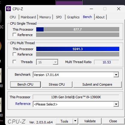

Test Cpu-z  avec  Core 5800 MHz, 8 Pcores, 0 Ecores:
Cache uncore à  4500 MHz:
https://zupimages.net/up/22/44/2q23.png
Cache uncore à  5000 MHz:
https://zupimages.net/up/22/44/ojqd.png

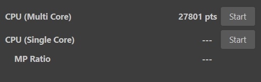

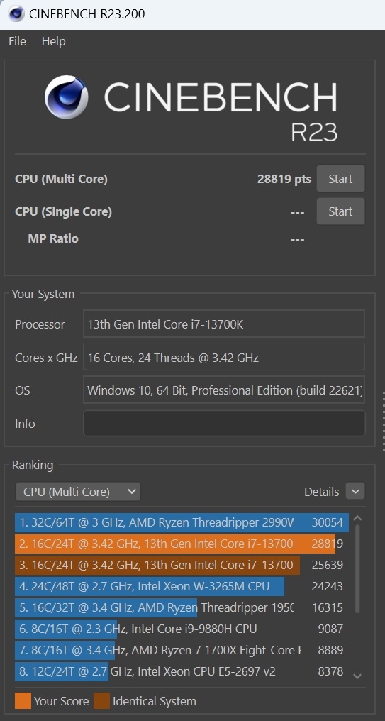

En LLC1, chez moi c’est ce qui marche le mieux avec mes réglages bridés  :jap:
Plus de drop = - de Vcore en charge = - de chauffe = plus de fréquence.
Je gagne facile 200Mhz sous R23.
LLC1 vs LLC5 :
https://rehost.diberie.com/Picture/Get/f/97517
EDIT : non, le 25639 c'est en essayant d'ajuster les P cores selon la méthode de Snake__
en LLC5 :
https://rehost.diberie.com/Picture/Get/f/97518
LLC1 : ça bench à 5025Mhz = 28819pts
LLC5 : ça bench à 4825Mhz = 27801pts
Message édité par westyle le 07-11-2022 à 17:05:15
