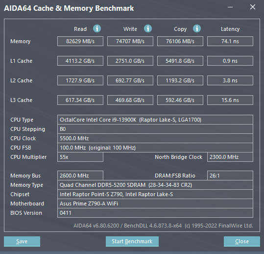

Posté le 05-11-2022 à 13:37:37  profilanswer
Ca y est j ai reçu mon 13600k (jeudi pour être précis le temps d installer de voir sans puis avec le "Cadre de Rétention"  et de tester ... )
Donc un petit cr:
- Pour presque le prix d un peu plus qu une carte mère Z790 haut de gamme j'ai réussi a acquérir sur ce mois d Octobre une cm Z690m, 32 Go de ram ddr4 (il est vrai d occase (mais de la " Bdie " a faible cas et haute fréquence)) avec dc ce Raptor Lake...
https://i.postimg.cc/MczPR9qj/IMG-9646-Copie.jpg
Pour info j ai regardé par rapport a ce que j avais avant l'envolée des prix sur une config rocket lake acquise il y a +/- 2 ans ...
Et c est un chouilla moins cher de qq dizaines d euros ...
i5-13600k (neuf) + Z690M Aorus Elite ax (neuf) + 32Go (2x16) 4400mhz c17 "B Die" Gskill Ripjaws V (Occasion) pour 819€85
i7-11700K (neuf) + Z490 Aorus Master (occasion (LDLC)) + 32Go 3600mhz c18 Aorus (2 kits neufs de 2X8GO) pour 881€
-J ai avec un peu d'appréhension :sweat:  (risque pr la cm avec la serrage) posé un cadre de correction (Cpu Bender) Thermalright LGA1700-BCF et ouf ca c est bien passé en douceur
 ça marche plutôt bien a vue de nez: j avais utilisé 24h le ventirad sr le système de rétention d origine voir si tt fonctionnait normalement et vendredi je suis passé donc au cpu bender et j ai bien eu diminution de la tempet de +/-10 degrés max et surtout plus d entrée en Throttle vers les 100°C comme le montrait le programme intel XTU ds l install de base, en dehors de ca j'avais vu la montée  avec d autres benchs via le logiciel gigabyte de suivi des températures/réglages ventilos SIV )
https://i.postimg.cc/tZTBv71q/IMG-9660-Copie.jpg
Merci a qq forumeurs (dont havoc_28 :jap:  ) a qui j avais posé qq questions sur la mise en place du bousin et qui m ont renvoyé vers ce lien qui explique plutôt bien la mise en place
https://www.youtube.com/watch?v=Ysb25vsNBQI&t=920s
qui m a permis de trouver une sur le modèle plus abordable que j ai posé
https://www.youtube.com/watch?v=iYU1OskbY-Q
et j ai aussi trouvé cette vidéo francophone:
https://www.youtube.com/watch?v=8sb6jgwxjUg
-qq benchs pour voir les scores cpu (la cg est mon evga 780Ti SO en attendant que je trouve une nouvelle pr cette config) :
https://i.postimg.cc/0KCyyPY4/Screen-Shot-11-05-22-at-12-16-PM.png
https://i.postimg.cc/q6r7rz3n/Screen-Shot-11-05-22-at-10-09-AM.png
ainsi que les mêmes test CPU OC automatiquement a 5,3 par le logiciel Intel XTU (faudra que j aille trituré ça manuellement pr voir combien il peut prendre ...)
https://i.postimg.cc/svFYBcp9/Screen-Shot-11-05-22-at-02-29-PM.png
-des benchs orientés gpu intégré au Raptor 13600k et comparé a celui d un Pentium G7400 sur la même plateforme :
bilan y a du mieux (en fait sur les 3 benchs comparables les fps sont multipliés par 2 avec l igpu intégré du raptor par rapport a celiui du Pentium)
même si ca reste faible vu d ou ca part (cf les printscreens: un petite coquille entre le firestrike et le time spy)
https://i.postimg.cc/f3Wkt32v/Screen-Shot-11-05-22-at-05-41-PM.png
https://i.postimg.cc/Bt75q3vy/Screen-Shot-10-08-22-at-10-20-PM.png

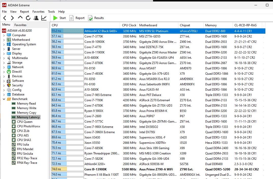

 En testant un peu et assez rapidement j ai réussi a monter la ram a 3500 Mhz C14 et 3733/3866 Mhz C17 via le XMP (qui théoriquement est 4400Mhz c17) + réglages fréquences et cas "manuellement" dans le bios
j obtiens une latence a 55ns  :sol:  ou - comparé aux + de 75 de base (un 12900K est donné pour 77 sous Aida64)
Si niveau latence c est bizance, le réglage fréquence est plus compliqué (mais c était le ca aussi sur ma cm d'essai)
car bizarrement rien de marche entre 3500 et 3866 (tout comme rien au dessus)
pas de 3600 alors que ça marche a + :heink:  )
 la ram est elle en cause ou la carte mère ou la liaison entre cette Gskill et les cm aorus ou une limite de fréquence ram/bus de la carte mère ???
J essayerais de faire un cr plus précis de mes résultats avec les différents cas et fréquences ddr4 plus tard mais quand c est optimum des fréquences mémoires chipset on gagne +/- 20 Ns   :ouch:
Voilou  :whistle:

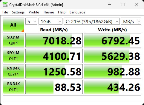

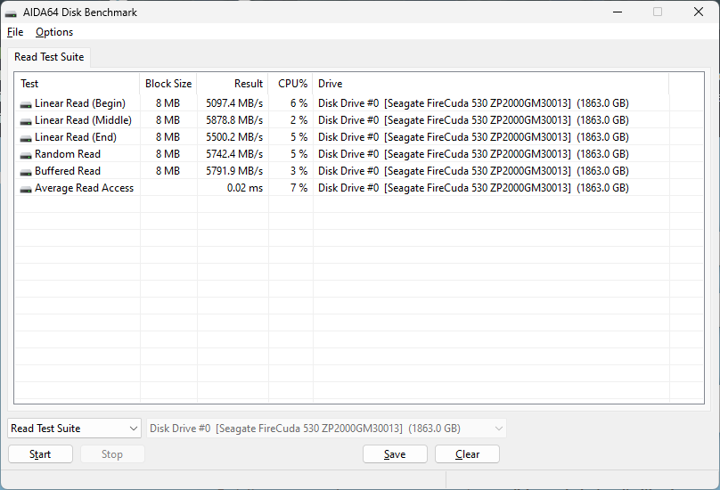

n°11178557
Xixou2
Posté le 05-11-2022 à 13:56:40  profilanswer
Nice.
Et chez moi (random 4k q32 bien plus lent)
https://zupimages.net/up/22/44/qjwc.png
https://zupimages.net/up/22/44/efgz.png
https://zupimages.net/up/22/44/r8aj.png
https://zupimages.net/up/22/44/kcuw.png
Message édité par Xixou2 le 05-11-2022 à 13:59:20

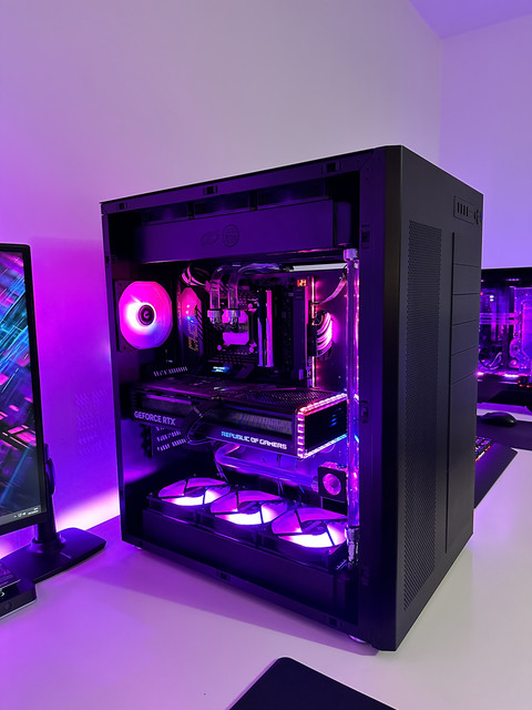

lovingbenj​i
J'en prendrai pour 1 dollar
Posté le 05-11-2022 à 14:26:33  profilanswer
davids a écrit :
je me permet, au vu de ta config en signature, si tu es OK ?
j'aimerais bien voir une photo de ton boitier/montage :jap:
j'ai aussi un LianLi 011D XL
merci
Alors je vais te le faire mais je te préviens c'est TRES moche car j'attends tous mes câble Cablemod donc tout est ouvert et pas rangé
https://i.ibb.co/gjBWT9G/IMG-2678.jpg

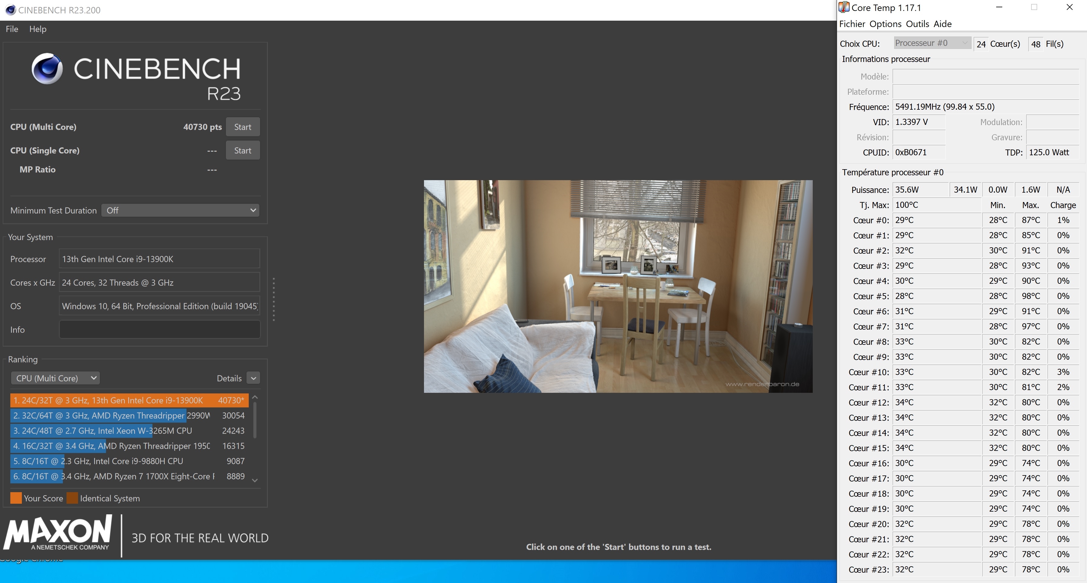

Xixou2
Posté le 05-11-2022 à 16:52:00  profilanswer

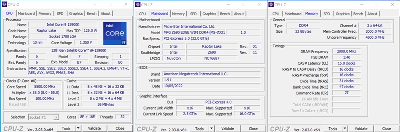

5.7 GHz all 8 Pcore ici (13900k Ecore désactivés),
et vous?
A 5.8 GHz je commence a avoir des erreurs WHA sur OCCT en SSE (AVX j'ai mis un offset -300 MHz).
J'ai gardé 100C en temp limit et 4.5 GHz sur le cache.
n°11178654
davids
Posté le 05-11-2022 à 16:55:48  profilanswer
Et en vcore ça donne quoi ?
Moi il est à 5P 4,3E 4,4R   Pour 1,2 vcore
Il passe aussi 5,5P 4,3E 4,4R pour 1,35 vcore mais là il faut que j’essaye de baisser. J’avais mis 1,35 pour être large
Sur une MSI z690 edge

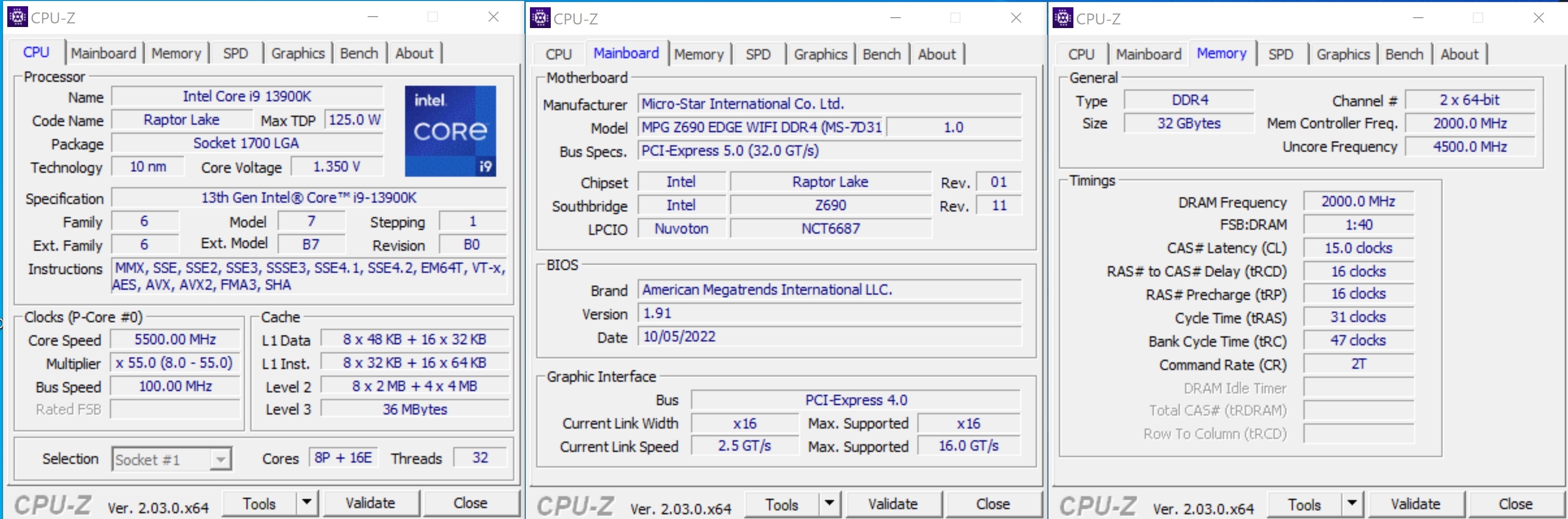

n°11178663
Xixou2
Posté le 05-11-2022 à 17:08:16  profilanswer
J'ai laissé en auto,
à 5.7 GHz c'est 1.38V.
à 5.6 GHz c'est 1.36V.
https://zupimages.net/up/22/44/ks5l.png
Message édité par Xixou2 le 05-11-2022 à 17:13:22

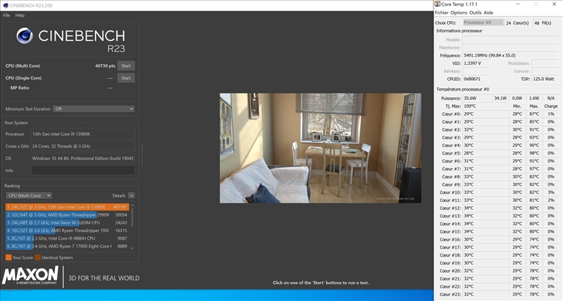

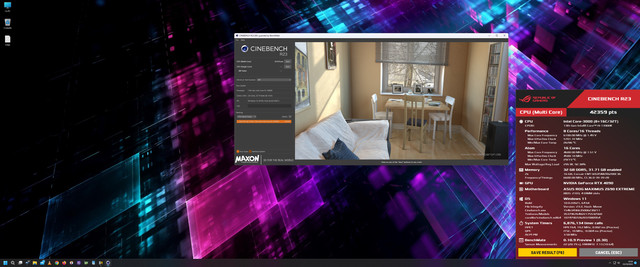

Nuja
What ?!!!
Posté le 05-11-2022 à 18:37:02  profilanswer
Plus qu'a replacé mon D15 (thermal grizzly avec le mount qui va bien et le contact frame).
13900k qui throttle sous cinebench en quelques secondes malgré le MCE désactivé sur la z790 hero.
- MCE off (enforce all limits)
- LLC#4
- DC_LL 1.02
- AC_LL 0.15
- IR Voltage limite = 1550
Avec un AC_LL de 0.10 c'est un peu mieux mais j'ai quand même des P. core qui atteignent 100°

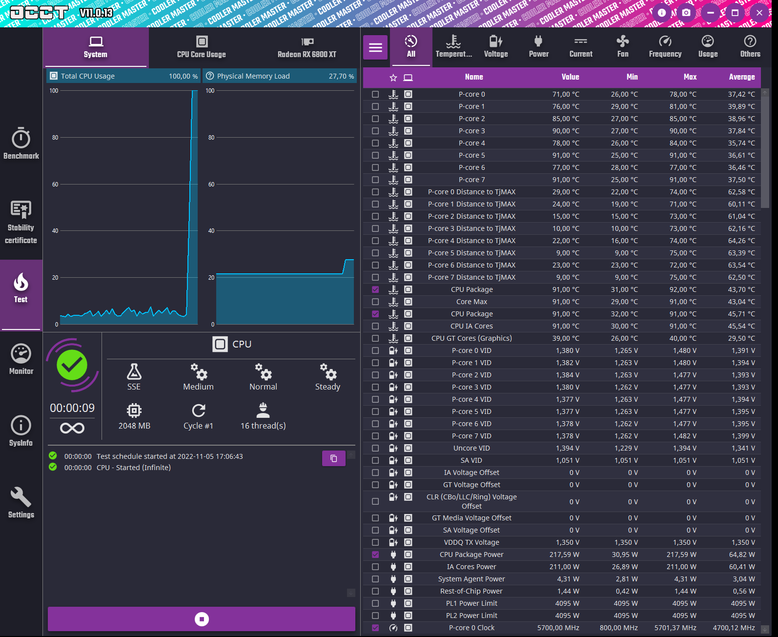

Posté le 05-11-2022 à 18:40:35  profilanswer
Charge OCCT 13900K (SSE moins lourd que l'AVX en medium mais pas en small),
J'ai enlevé le negatif offset AVX, 5.7 GHz pour tous (sauf que le thermal throttling à 105C le fait descendre à moins de 5.7 GHz):
https://youtu.be/sJIGy8H3X04

Installation refaite du PC888, V3 du coup. Triple 360mm pour le cpu, j'ai retiré la loop pour la CG la 4090 n'en a pas besoin.
J'ai monté le contact frame que j'avais depuis le 12900KS que je n'avais pas monté.
Les températures sont bien maitrisées je ne pense pas delid du coup.
https://i.ibb.co/RHCd1Hn/IMG-4062.jpg
https://i.ibb.co/Wcf9WdP/R23-41663.jpg
Message édité par Pinto le 05-11-2022 à 19:19:10

tu pourrais détailler ton watercooling ? les 3 rads sont les mêmes ? quel modéle SVP
et il sont en push ? push/pull ? pull ?
pour le bench tu étais ventilation à fond ?
merci
n°11178789
davids
Posté le 05-11-2022 à 20:13:12  profilanswer
j'ai envie de luter mais je ne peux pas :
ici fenêtre ouverte et ventilation à fond (mon core le plus chaud passe de 100°C @ 98°C  :sweat:
https://rehost.diberie.com/Picture/Get/r/97217
https://rehost.diberie.com/Picture/Get/r/97218
Message édité par davids le 05-11-2022 à 20:15:15

3 rad assez vieux sans caractéristiques particulières mais en 60mm d'épaisseur.  Ils sont en pull et ventilation en mode silencieux. Pour ce bench c'est trop court pas le temps de chauffer quoi que ce soit, mais en jeux la température de l'eau ne passe que de 21 à 23°c  ;)
n°11178794
Pinto
Posté le 05-11-2022 à 20:15:42  profilanswer
J'ai déjà beaucoup mieux avec l'ancien kit de ram, j'ai pas eu le temps de tester le 7200mhz
https://i.ibb.co/x2zymX0/R23-42359.jpg
