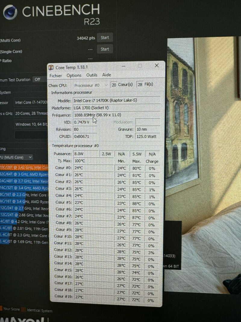

@SynE253w ca me parait déjà bien 253w.... je doute comme toi qu'au dessus ce soit vraiment possible...
Mon ventirad (DRpro5) actuel supporte déjà pas 240w :/ 100 degrés direct sous R23! Avec du 220w les temps restent dans la limite de l'acceptable et ce malgré le cadre Thermalright (17XX-BCF) qui a du m'apporter un gain de 3/4 degrés maxi....
J'ai une connaissance qui a pris un Noctua NH-U12A avec Noctua NF-F12 iPPC-3000 PWM, le 13900k ne dépasse guère les 90degrés.... mais bon c'est un avion qui décolle!
@mlietchnyipout merci, je ne savais pas qu'il fallait faire attention pour les dimensions en largeur, je pensais que c'était le longueur qui jouait ( lol ) , le LT520 fait 282x27 si j'en crois les spec, ca devrait être à-peu-près bon je suppose.
https://i.postimg.cc/Wt5tB9pS/446466496.png
Ouais en théorie l'épaisseur du radia aide pas mal, en tout cas l'épaisseur du radia lui-même car certains AIO parlent de 25mm d'épaisseur mais le radia est plus fin en fait, après il faut que ça rentre dans la boite tout à fait :)
A 253W je ne sais plus, mais sur R23 ça allait sur le miens, en dessous de 90° :jap:
Ah tu possèdes le dark rock pro 5 ?
J'ai le élite moi, sans cadre de contact, je m'étais plein du 92° a 192 watts sous occt, on m'a dit que c'était pas choquant, ton avis à toi ? merci.
Oui.
Avec le cadre à 200w j'ai environ 85°, sans le cadre un bon 90°, avec 12900k/13700k/13700kf (à 1 ou 2° c'est pareil), cm Msi 790.
Avec le cadre 220w 90°,  sans cadre 95° avec des pointes à 100°
240w/250w avec ou sans cadre 100°
Le tout testé dans un vieux boitier Fractal R5, qui n'est pas du tout réputé pour être frais.... Dans mon pc perso j'ai préféré garder le 12900k qui à mon sens chauffe le moins pour quasiment les mêmes perfs que le 13. J'attends un 13900k, et un AIO... plus qu'à tout recommencer....
Pour moi toutes ces températures sont choquantes, après je laisse les pros répondre à cette question....

havoc_28 a écrit :
Non, c'est devenu la norme à moins d'appliquer les PL de base (ou valeur à sa guise), et / ou abaisser la tension de fonctionnement (en fonction de la tolérance de la puce à ce niveau).
Vu le prix en neuf de ces cpus, je trouve ça dommage que le cpu se "bride" à cause des temps. Si je le laisse bien au chaud sur CinebechR23 je perds direct 1000 à 2000 points, bon normal vous allez me dire....
Le pire d'après ce que j'ai compris en 3/4 semaines de recherches à droite à gauche, c'est que les possesseurs de ces cpus s'en rendent même pas compte (ils laissent le profil 125w, lol), seuls les initiés savent... Pour moi il y a limite "arnaque"!
J'étais au courant que ça allait chauffer, mais pas à ce point! Je reste déçu de Intel.
A moins d'avoir une boucle personnalisée costaude voir en plus une solution type "direct die", oui ça chauffe. Après 1000 points, au final c'est que quelques %.
Jusqu'à peu, sur la plus part des cartes mères, le comportement c'est consommation illimitée (limité par la température)... donc :D. Mais depuis les problèmes d'instabilités c'est en train de changer. Après y a des tests ou le proc est aux limites de "base" etc

@mlietchnyipout merci pour les conseils, du coup le radiateur trône en haut!
@dazouille jolie tes temps, tu as quel modèle thermalright ?
Bon c'est installé, niveau températures c'est pas mal alors qu'il fait beaucoup plus chaud que d'habitude. Grosso modo je gagne 5°. je peaufine tout ça dès que j'ai le temps...
Ce qui me chagrine, mais c'est peut-être normal, la pompe est tjrs à fond, dans HWinfo, je vois PUMP1: 3125RPM constant, ca ne baisse jamais. C'est normal?
Mon topic vente / Topic Auvergne

Ton AIO, le connecteur PWM pour gérer la pompe elle est branchée sur la prise PWM de la carte mère "Pompe" (CPU pump) ou quelque soit le nom ?
Si oui c'est normal de base c'est 100 % si tu ne régules pas la courbe dans le bios. Après c'est une pratique courante de laisser la pompe à 100 % si elle reste silencieuse discrète à plein régime (sinon on applique une courbe comme pour un ventilateur).
Message édité par havoc_28 le 05-06-2024 à 19:03:48
n°11343803
pit63200
Lick my legs I'm on fire
Posté le 05-06-2024 à 19:20:24  profilanswer
Le connecteur de la pompe (3pins :/) est bien branché sur la cm sur Pompe.
