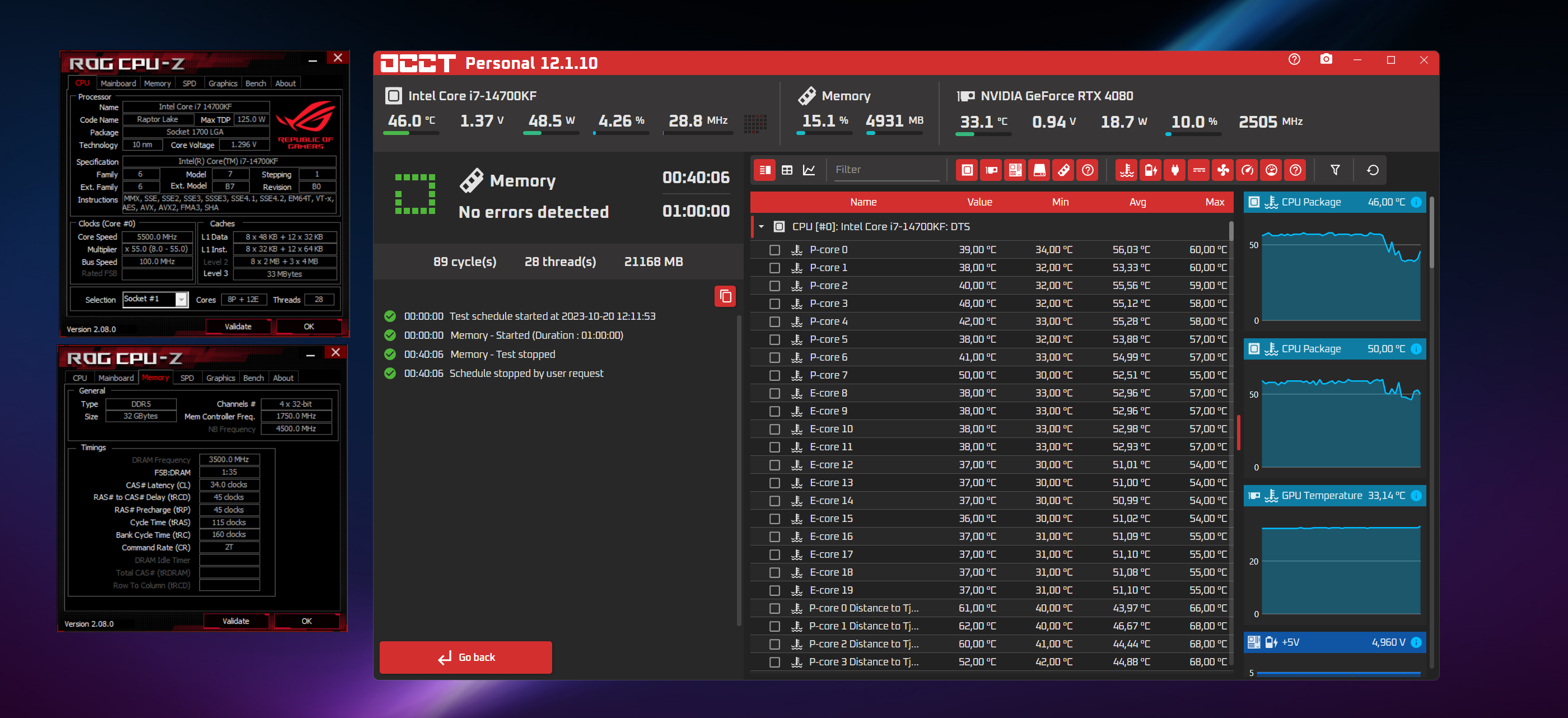

Petit retour sur le 14700K assemblé hier sur une Z790 H + G.Skill Trident Z5 2*16go 7600Mhz CL36 le tout dans un 5000D airflow ful arctic P12
Alors pour commencer l'xmp se chie dessus à 7600Mhz, bsod ou freeze, j'ai du redescendre à 7466 (j'émet l'hypothèse d'un bios pas encore abouti pour la gen 14) d'autant qu'elle est certifié sur le support de la CM.
Côté puce on est sur un SP69 je ne sais vraiment si c'est représentatif d'une mauvaise puce ou pas quoiqu'il en soit osef de l'oc.
Pour le moment ça donne du 1.300v (55 full pcore 43 Ecore et un LLC lvl6 j'ai clairement pas chercher à peaufiné...
J'aimerai trouvé un équilibre avec le PL2 pour de l'applicatif et gaming, une valeur qui vous semble cohérente sans trop charcuter les perfs ?

No joke les gas :D J'avoue que j'abuse peut être un peu
La le problème c'est la ram qui tient pas l'xmp générant de l'erreur à gogo mais RAS en auto ou ça va dans les 4800Mhz en cl40
7466 tient mais crash redondant en jeu, occt en panique sur le test ram, une erreur CPU trouvé sur memtest
Kit à changer, attendre un new bios  :??:   sacré merdier...

Posté le 20-10-2023 à 11:55:19  profilanswer
Alors je me suis basé sur un kit de la marque en 7200 CL 34-45-45-115 1.40v et ça passe.
2min de test OCCT ram bien que faut pousser plus j'en ai bien conscience ne génère pas d'erreur.
Donc on est bien sur de la fréquence dur à tenir

Alors suite de mes aventures, 7200 CL 34-45-45-115 erreur à gogo dès 5min puis même réglages en 7000 et j'en semble enfin avoir quelques choses de tenable.
Je vais déjà voir comme ça H24 et pourquoi pas voir pour descendre les timings mais ça m'a l'air pas mal la.

drmanhattan31 a écrit :
y'a aucune CM qui te sort un XMP 8000 stable VT3 :o
Si tu peut expliquer avec quoi et comment faire le test je veut bien essayer  :whistle:

n°11289871
drmanhatta​n31
aka innocent
Posté le 20-10-2023 à 22:24:23  profilanswer
y-cruncher stress VT3
Il faut la dernière version
Ne pas bench la dernière avec une apex ça freeze on sait pas pourquoi

J'ai fais 2 passe ce qui ma pris pas loin de 20mn et RAS, aprés si faut laisser tourner 24h c'est pas possible  :o

drmanhatta​n31
aka innocent
Posté le 22-10-2023 à 12:52:12  profilanswer
20mn c’est déjà très bien. Perso mon standard de stabilité c’est 2h de VT3 et 12h de Karhu
