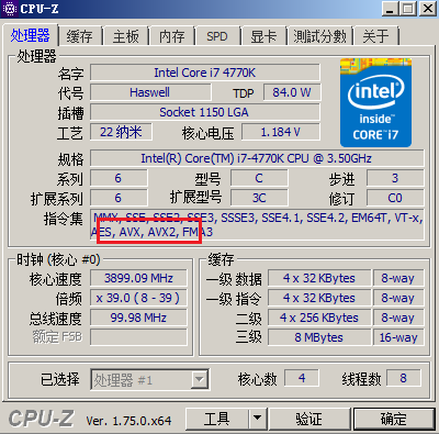

Vérifie sur CPU-Z mais l'AVX est shunté (physiquement) donc ce paramètre ne sert à rien ..
https://pic1.zhimg.com/50/v2-5a3c714fbb96088f58643c205bd7d064_hd.jpg
Message édité par Profil supprimé le 17-09-2022 à 15:42:47

Sur CPU-Z j'ai bien les deux options en rouge sur ton screen, mais je ne vois pas en quoi ça doit me confirmer que c'est shunté.
Ta proposition était de vérifier que la fréquence baisse quand AVX / AVX2 est actif?
n°11152432
Posté le 17-09-2022 à 17:28:41  answer
Ça veut dire que tu as un des rares processeurs dont AVX est actif
