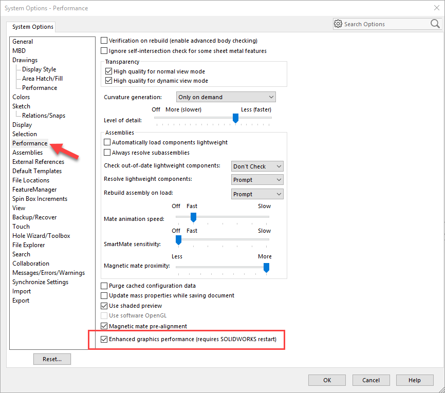

au passage: mais je pense que ton ami doit le savoir, l'option performances graphiques améliorées n'est plus en beta sous SW 2021 chose qui sera bénéfique une fois activée.
https://rehost.diberie.com/Picture/Get/t/49422
