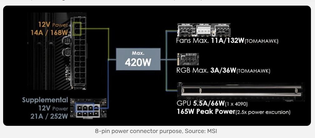

MEI a écrit :
Ouai mais là MSI donne 140W pour l'ATX, 268W pour sont port en plus.
Du coup en mode on passe de 140W à 268W.
Alors c'est qui est un peu faux... Puisque (de ce que j'ai vu), chaque ATX12V c'est 240W.
Donc en réalité on passe plutôt de 620W à 888W... Sauf que bon... dépasser 620W... :lol: ...  On reste dans un corner case de fou...
Sauf que les 2*8 PINS sont dédiés à l'alimentation du processeur (des ATX 12v 8/4+4) , là ça utilise un connecteur PCI-E 8 / 6+2 EPS 12v 8 pins pour aider l'ATX 24 pins, c'est pas pour le processeur.
Erratum: ça utilise un EPS12v 8 pins (donc les mêmes que pour les CPU), mais toujours pour suppléer l'ATX 24 pins (ce qui est logique vu que l'EPS 12v est certifié plus haut que le PCI-E 6+2 pins.
(je vois pas le point d'additionner ce qui est dédié au processeur avec le reste).

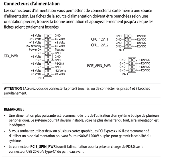

en parlant de ce connecteur en plus, je viens de voir que la HERO en aussi un mais après avoir lu la manuel :
https://zupimages.net/up/24/40/f17l.png
donc à priori pour envoyer du 60W sur l'usb C du panneau avant
Message édité par cyberfred le 30-09-2024 à 17:44:35

aliss a écrit :
Ils ont bel et bien introduit un connecteur 8 pin supplémentaire pour la cg permettant de tirer jusqu'à 252w supplémentaires via la mobo.
https://image.noelshack.com/fichier [...] ecteur.jpg
Je ne suis néanmoins pas convaincu par l'utilité de la chose.
https://videocardz.com/newz/msi-x87 [...] w-for-gpus
C'est ce que j'avais lu mais havoc_28 parle de multigpu alors que le multigpu est mort. S'il y en a encore qui utilisent plusieurs gpus, ça doit être cent fois plus de niche qu'avant donc pourquoi implémenter un tel connecteur quand il n'y a quasi plus personne qui utilise plusieurs gpus ?
Message édité par ravenloft le 30-09-2024 à 18:24:13
Ce n'est clairement pas ça. C'est avant tout pour suppléer le connecteurs ATX 24 pins qui alimente les ports PCI-E, M2, USB, ventilos, pompes etc.
Un bon exemple donné par MEI c'est si on a des ports de chargement rapide (vu que c'est déjà moins niche que l'utilisation de deux cartes graphiques), vu qu'on a que 148w via l'ATX 24 pins, on peut se retrouver dans des cas où c'est limite.
Le port PCI-E est incapable de fournir plus de 66w de manière sûre en continu, il peut encaisser quelques pointes (le 165w), mais ça reste en pointe, sinon et bien tu crames ton port PCI-E. A nouveau y a très peu de broches dédiés à l'alimentation des périphériques PCI-E.
Le marketing MSI est pas très clair mais, c'est en aucun cas 165w disponible de manière continu via le port PCI-E.
Message édité par havoc_28 le 30-09-2024 à 18:37:03

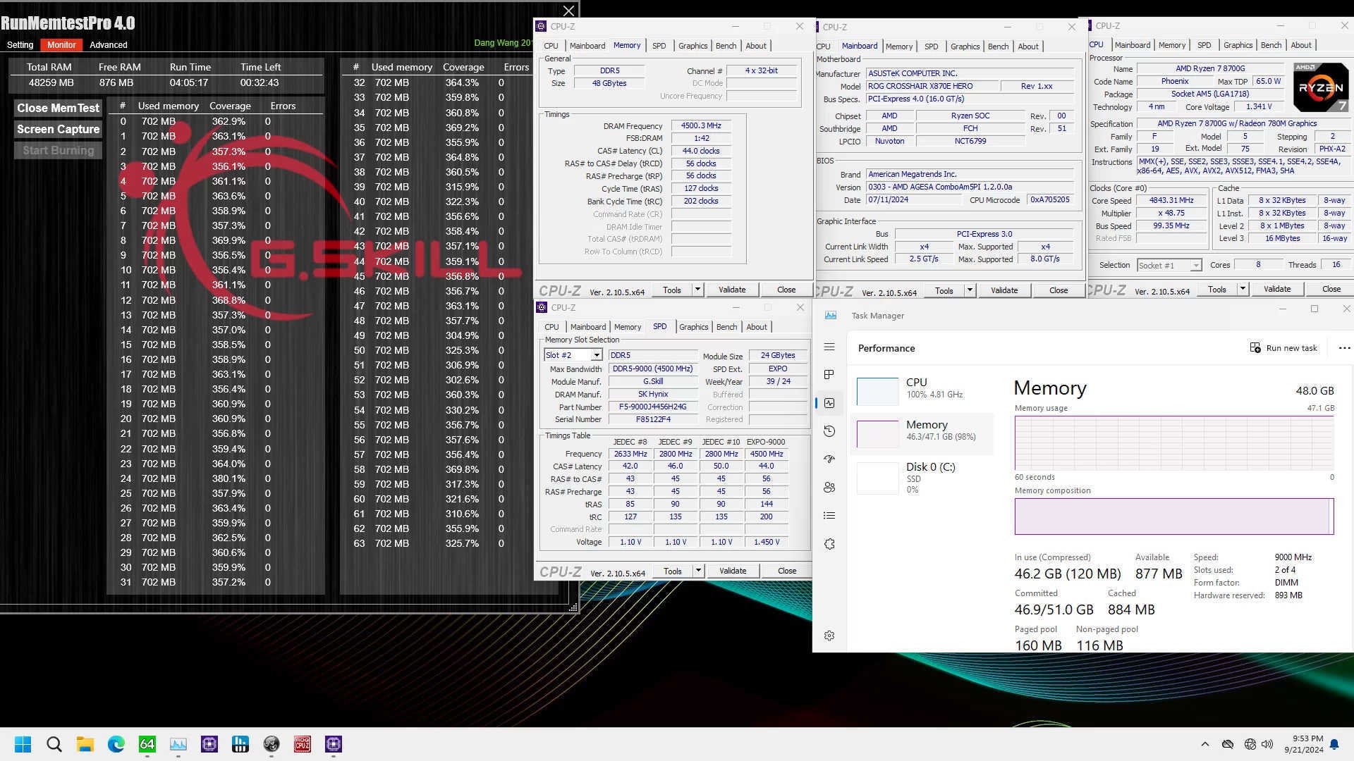

havoc_28 a écrit :
Il n'y a qu'à voir les premiers résultats avec un 8700G en OC. De plus les fabriquant ont déjà profité du retour d'expérience du LGA1700 qui est venu avant l'AM5.
https://videocardz.com/newz/overclo [...] -8700g-apu
Ok c'est une CrossHair, mais si tu regardes les fiches des cartes mères @ jours on voit souvent déjà du 7200/7600 voir 7800.
https://www.msi.com/Motherboard/MAG [...] cification
https://www.asus.com/motherboards-c [...] /techspec/
https://www.gigabyte.com/Motherboar [...] v-1x/sp#sp
https://www.asrock.com/MB/AMD/B650% [...] cification
j'ai pris le modèle milieu de gamme en B650 @ Wifi dans les 200/230 € et ça va de 7200 MT/s @ 7800 MT/s.
Et faut pas non plus trop faire une fixation sur les gains de perf juste en augmentant la fréquence ram.
A ce propos :
https://image.noelshack.com/fichiers/2024/40/2/1727770936-gskill-ddr5-9000.jpg
https://www.gskill.com/community/15 [...] Memory-Kit
