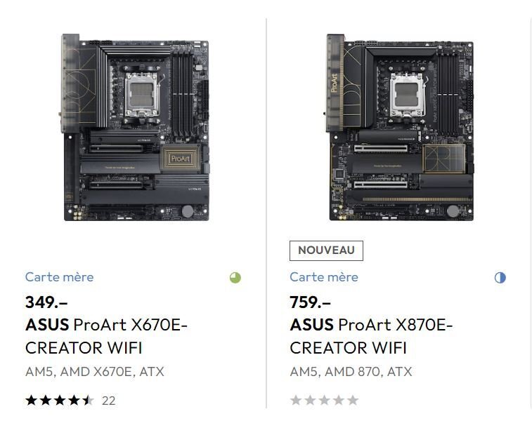

C’est surtout que la X670e ProArt a déjà de l’USB4.
Entre les 2 à part le tarifs *2 aucune différence :o

n°11362054
