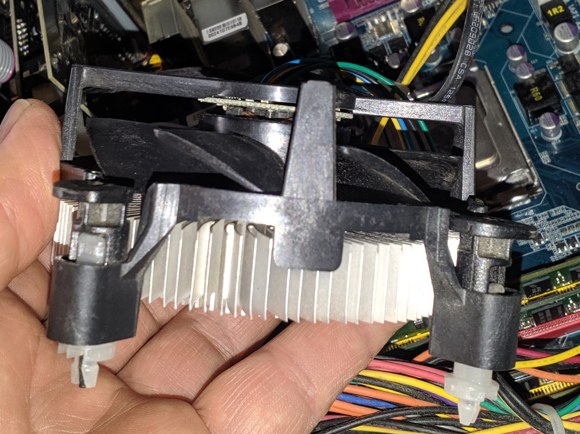

J'ai un soucis avec le ventirad intel.
Les pointes qui traversent la CM
Une sur deux a un bout noir au milieu ce qui l'empêche de traverser la carte mère.
https://rehost.diberie.com/Picture/Get/f/487017
Lol
Heu c'est une blague ? :o
C'est parce que la tirette noire est descendue, il faut qu'elle soit remonté pour que la partie blanche passe dans le trou. ;)

Posté le 01-02-2026 à 18:04:53  profilanswer
Il faut tourner le verrou noir d'un quart de tour (dans le sens de la flèche) puis tirer côté ventilateur.

Posté le 01-02-2026 à 18:10:15  profilanswer
Le truc est sur, ce système d'attache est une vraie merde.
Monter les 4 tiges, enfoncer les clips, descendre les tiges en tournant d'1/4 de tour pour verrouiller (ou pas)

Posté le 01-02-2026 à 18:32:02  profilanswer
Sur la photo les crans du tournevis sont dans le même sens , orientés vers l'intérieur.
Donc il doit y avoir de la casse quelque part.

Posté le 01-02-2026 à 18:45:35  profilanswer
J'ai réussi à les mettre au même niveau en forçant à la main sur la partie qui doit recevoir le tournevis.
J'envisage de mettre le ventirad que j'avais sur mon E8400 par la suite mais il faut démonter la carte mère pour ça.
Et là je voudrais activer Windows au plus vite qu'il me fasse les mises à jour et me remette le son.
Bon j'y retourne , parce que tant qu'il n'est pas en place, ce n'est pas gagné.

guig2000
Posté le 01-02-2026 à 18:51:40  profilanswer
J'espère que t'as pas trop forcé, car la position avec le bitoniau en plastique au milieu c’est la position normale qui fait que le ventirad tiens en place une fois monté sur la carte mère: il écarte les crochets blanc pour pas qu'il tombe et qu'il reste bien appuyé sur le CPU.

Posté le 01-02-2026 à 18:56:46  profilanswer
Sur ces ventirads il ne faut pas forcer. Le quart de rotation de la "visse" noire permet de bloquer ou non le bitoniau noir sur le dessous.
Pour l'installation il faut qu'il soit débloqué et remonté, ensuite il faut insérer les clips blancs à travers la carte mère et enfin faire le quart de tour dans le bon sens et descendre le bitoniau.

J'ai fini le montage du ventirad (laborieux) et la suite n'est pas bonne puisque le pc plante.
Il plante n'importe quand. J'étais à consulter le bios et le pc s'éteint.
Parfois j'ai la fenêtre Windows qui s'affiche et le pc plante.

Kyjja a écrit :
Surchauffe.
Il aurait été overclocké ?
Qu'est ce que je peux faire ?

Posté le 01-02-2026 à 19:40:13  profilanswer
1) Y a-t-il de la pâte thermique sur le ventirad ?
2) Le ventirad est-il bien fixé ?
3) Le ventilateur du ventirad tourne-t-il ?

Posté le 01-02-2026 à 19:41:06  profilanswer
Remonter le ventirad correctement avec de la pâte thermique neuve ?

Posté le 01-02-2026 à 19:42:32  profilanswer
Probablement ventirad mal fixé

Posté le 01-02-2026 à 20:21:52  profilanswer
Merci sans vous j'y aurais passé la nuit  :)   :jap:
Oui le ventirad était surement mal fixé , j'ai appuyé sur chacun des 4 plots et il y en a un qui a fait un petit bruit (de mise en place je pense)
J'avais cru lire autour de 100 ° dans le bios
Je remettrai mes ventilateurs plus tard. Je vais pourvoir activer Windows maintenant.

Posté le 02-02-2026 à 12:24:42  profilanswer
Kyjja a écrit :
Surchauffe.
Ce rad est trop petit pour un Q  :jap:
C'est pas le meilleur modèle pour sûr mais ça suffira amplement pour de l'utilisation non intensive 24/7. Ça sera pas très silencieux c'est tout.

fiddler a écrit :
Merci, pas grand chose à faire alors?
En posant le doigt sur les VRM, trouver quel bobine vibre, lui coller un pad thermique sur la gueule pour absorber la vibration  :D

Posté le 02-02-2026 à 12:43:39  profilanswer
Parmis les radbox Intel S775 il y as eu plusieurs modèles/séries différentes  :(
Avec/sans cœur en cuivre
Haut/bas
A priori sur la photo cest un BAS, qui étaient vraiment léger pour du quad :jap: Surtout s'il tappe un peu dedans  :sweat:
Haut/bas
Oui j'ai bien conscience de ça, mais même un "low profile" sans base cuivre suffira bien. C'est du C2Q en 45nm et stepping E0, ça consomme vraiment pas grand chose, sur les review des QX9650 on arrive à une conso d'environ 60W, sur un CPU qui tourne avec une fréquence plus élevé et qui possède le stepping "C1/C0" plus gourmand que le "E0" :
