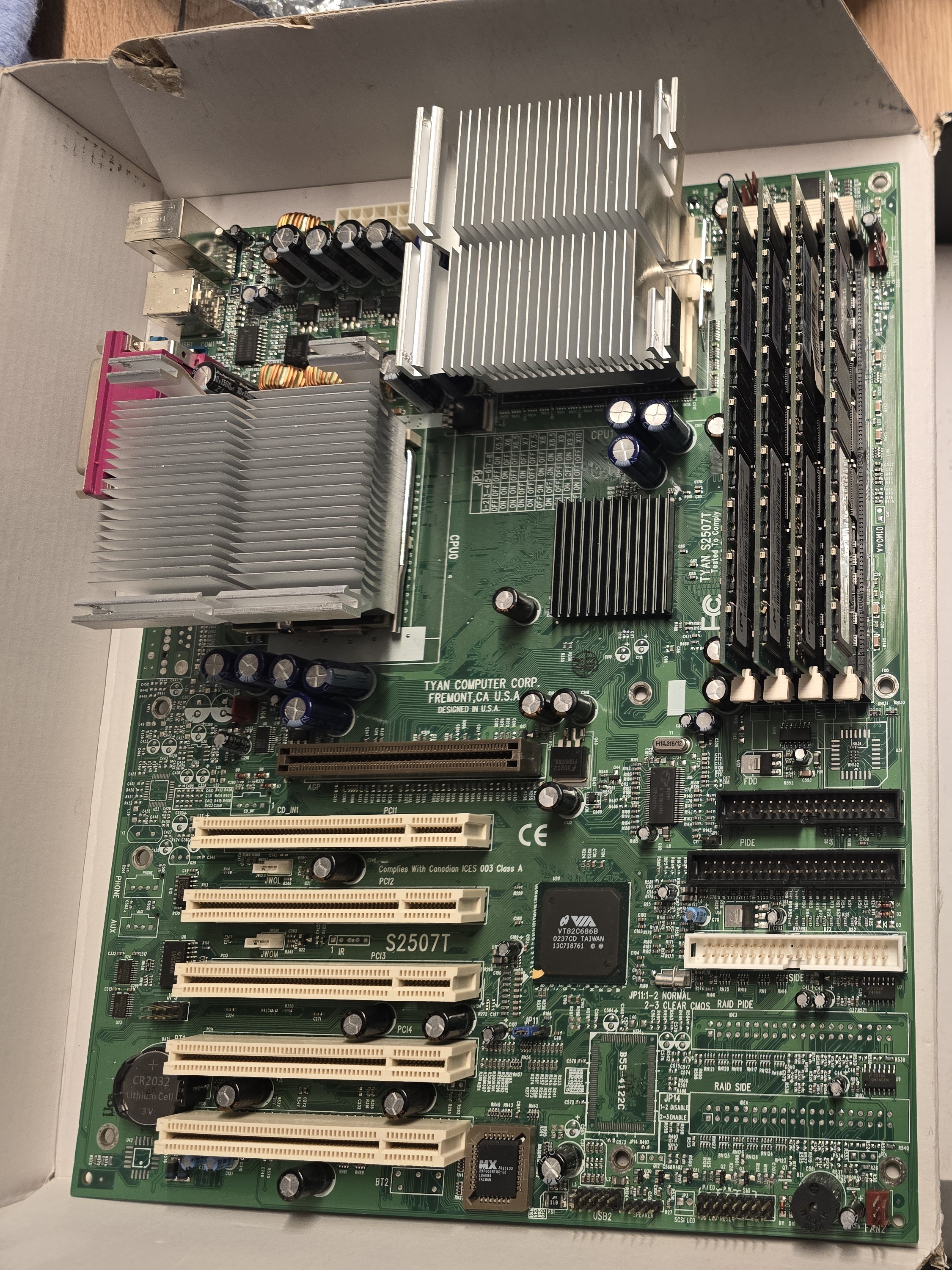

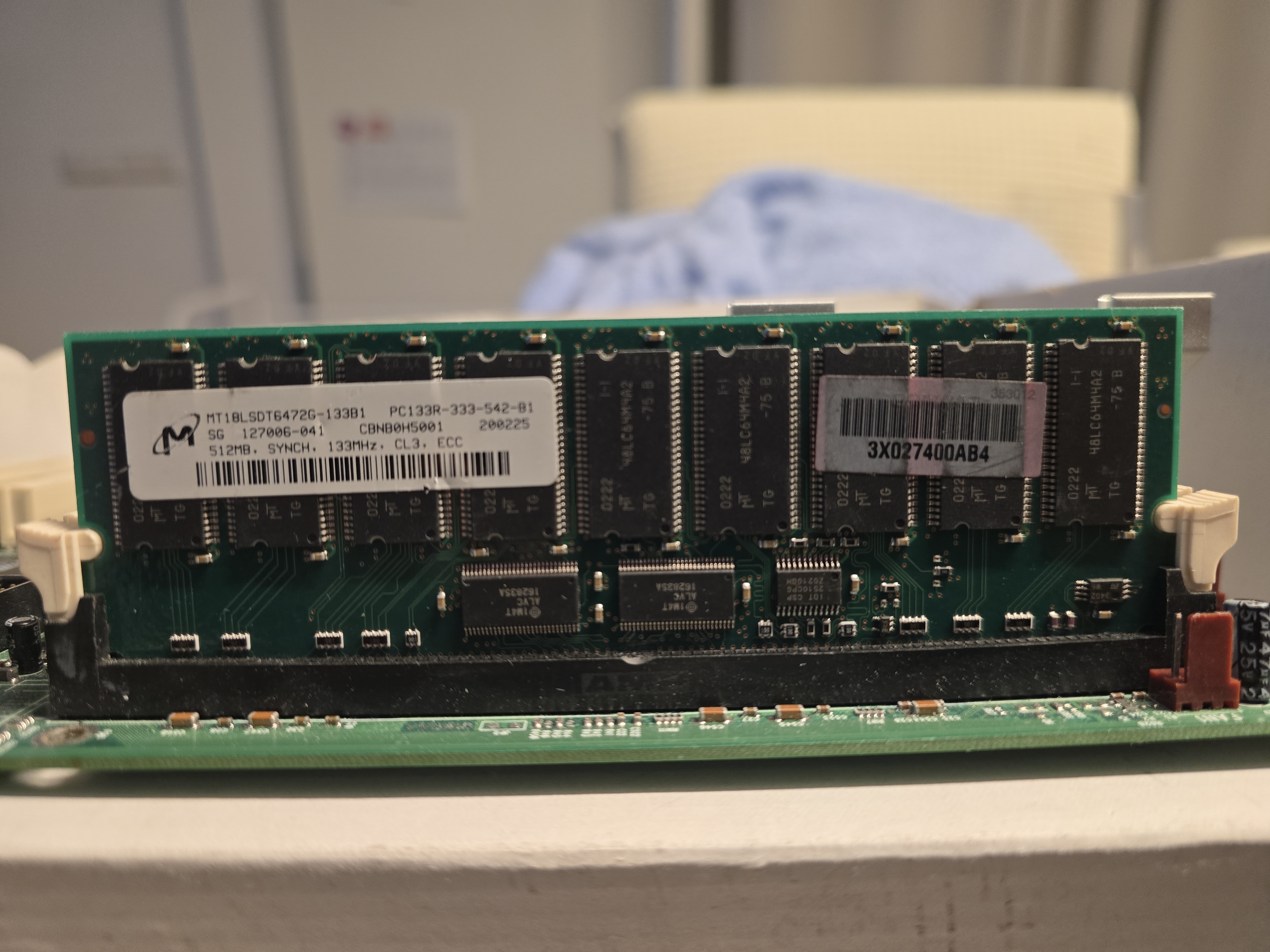

Posté le 31-01-2026 à 13:29:43  profilanswer
https://rehost.diberie.com/Picture/Get/r/486693
https://rehost.diberie.com/Picture/Get/r/486694
Réception d'hier, une config en Tyan 2507 (T230) double Tualatin Pentium III-S 1.4GHz avec 2Go de SDR PC133 ECC [:cerveau love]
Une belle base pour une workstation Windows 2000. J'aimerais bien lui greffer une ATI Fire GL4 ou mieux une 3DLabs Wildcat II.
Message édité par Iryngael le 31-01-2026 à 13:30:09

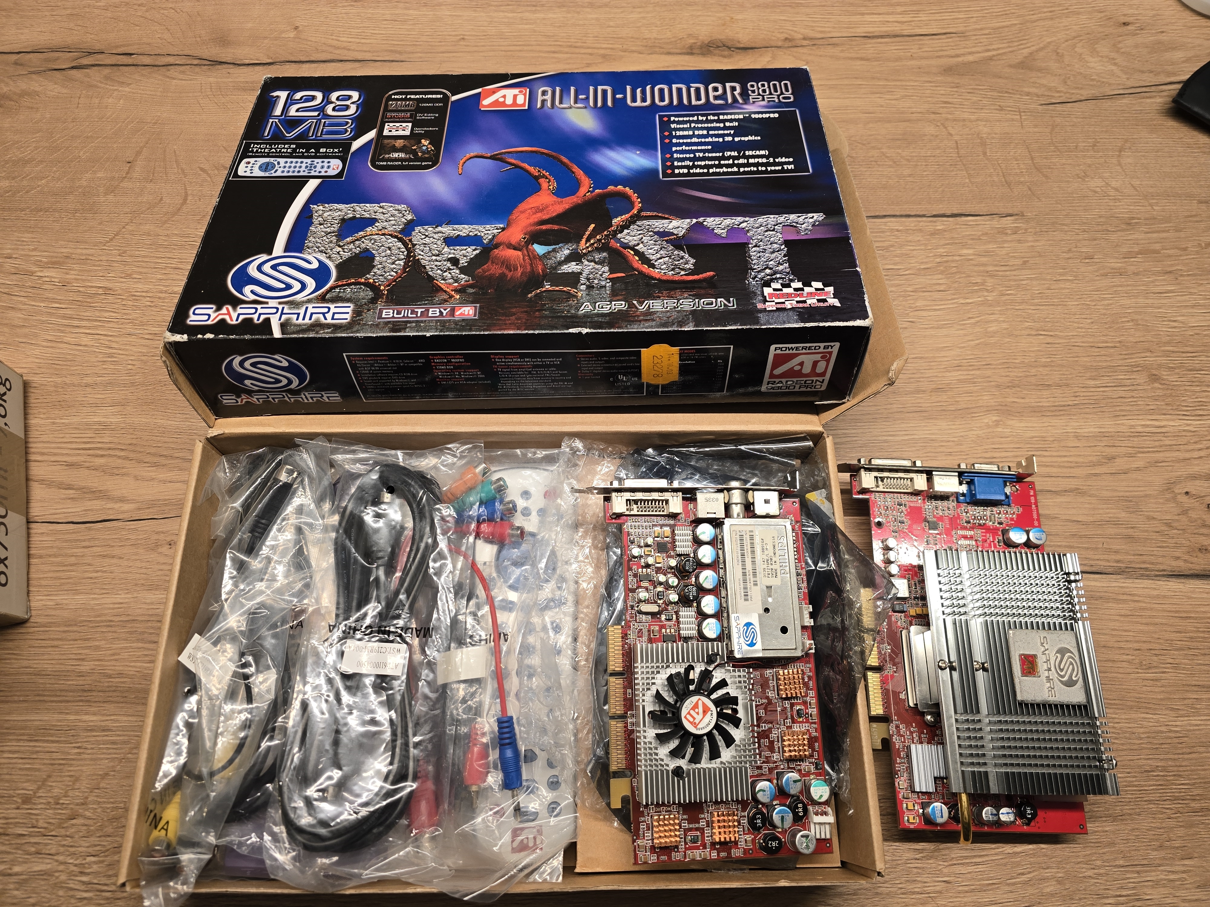

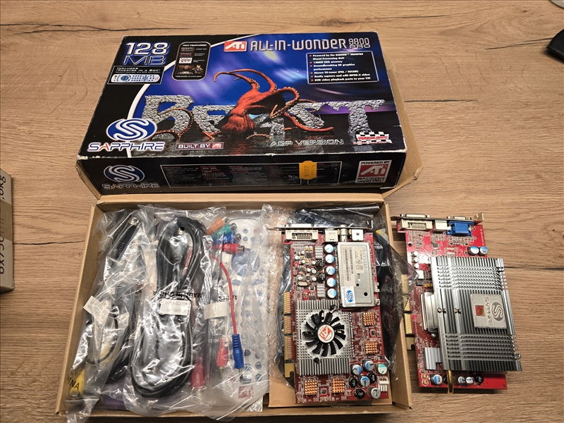

Posté le 31-01-2026 à 18:41:14  profilanswer
https://rehost.diberie.com/Picture/Get/r/486759
Et la réception du jour :D
2 Radeon 9800 Pro, une AIW full set et une passive, les 2 de chez Sapphire :love:
Je vais probablement avoir 1 ou 2 Radeon 9800 Pro à vendre d'ailleurs, une "classique" et un autre classique mais avec VGA Silencer. Enfin si ces 2 fonctionnent
Message édité par Iryngael le 31-01-2026 à 18:41:34

n°11466230
Toorop2004
Posté le 01-02-2026 à 11:50:58  profilanswer
[:kazama:3] Wowputain ! Tu as trouvé ça où ?
