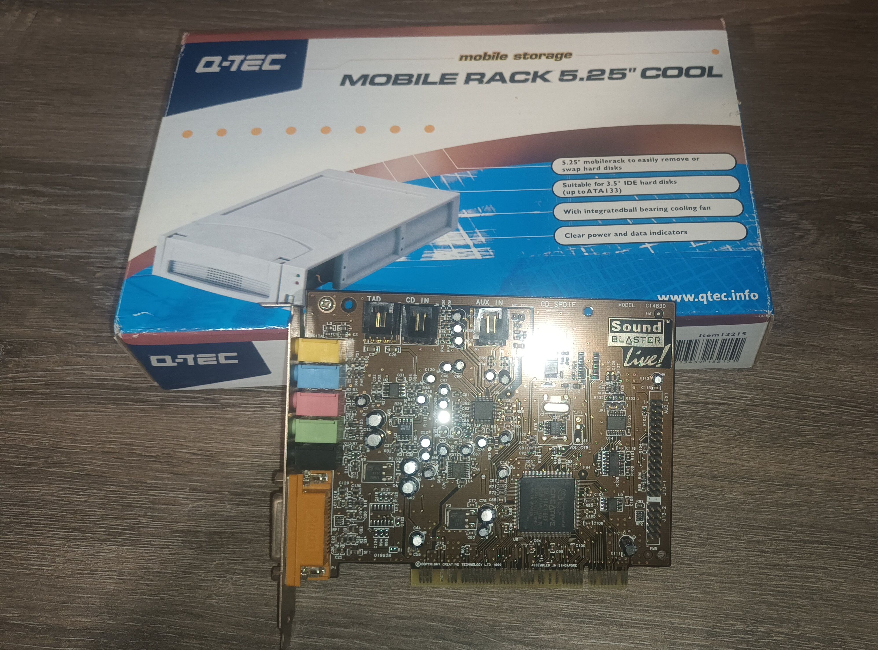

Tite donation du jour:
https://rehost.diberie.com/Picture/Get/t/372461
le rack est tout neuf

Je veux bien la SB-Live pour ma machine de 1998 [:cupra]
je suis preneur du rack, on passe en MP ?
Nope, désolé, je garde  ;)
je crois que je me suis mal exprimé: C'est ce que l'on m'a donné  [:al zheimer]
Désolé de vous avoir fait de faux espoirs  [:gugus2000]
