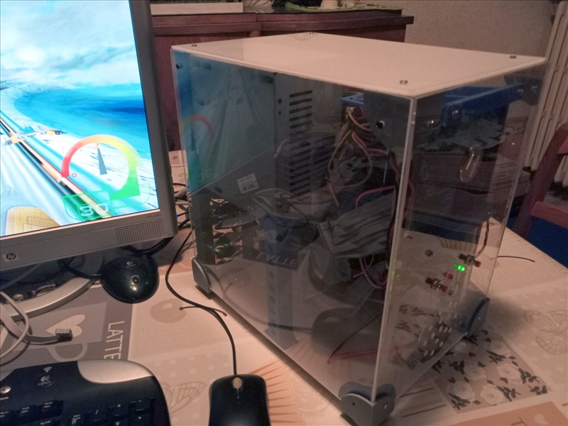

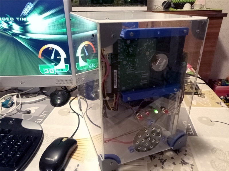

Pour le plaisir je vous remets 2 photos du boitier imprimé maintenant que ya tout.

C'est propre :)
n°11396570
Silicium77​7
█▓▒░ 23 ans sur HFR! ░▒▓█
Posté le 27-01-2025 à 18:39:27  profilanswer
C'est assez clair, bien d'équerre, propre et montre bien le hardware.
Reste à décorer le dos de l'alim' AT pour rendre ça plus sexy.  [:antp:9]
