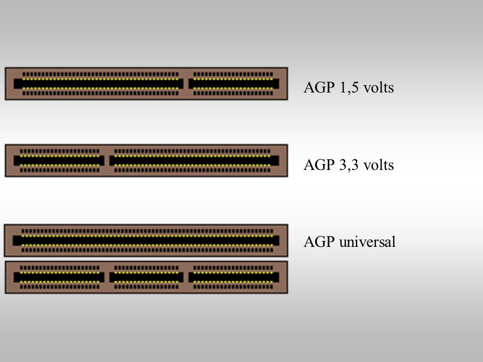

Une petite question rapide sur l'AGP.
Hors détrompeur physique, y a t il un risque si l'on se trompe de génération et d'alimentation ? Je ne maitrise pas mais de mémoire il y a plusieurs voltage.
Bref, si je met une carte AGP sur une mobo physiquement compatible sans connaitre les éxigence de la CG et les possibilités de la Mobo, est ce que je risque de grller qq'chose ?
<Achats/Ventes>
n°11368945
daft974
Un Noizo...
Posté le 01-11-2024 à 12:41:07  profilanswer
Tu ne peux normalement pas te tromper:
https://rehost.diberie.com/Picture/Get/f/325246
Ta carte est soit 3.3V soit 1.5V physiquement différent au niveau du slot comme tu peux le voir
Si ta carte mère possède un slot AGP universel tu peux mettre ta carte sans te soucier de la tension.
n°11368947
SynE
Agri du dessert
Posté le 01-11-2024 à 12:46:44  profilanswer
le dernier n'est pas universel, il n'accepte que les cartes qui le sont, et pas les cartes qui sont seulement compatibles 3v3 :jap:

Ok mais toujours connu la première version du port pour de l'agp 8x  en 1.5v, par contre coté CG il ya l'encoche
Je ne sais pas d'où vient l'image de daft974, mais le dernier port AGP n'existe pas (ce n'est pas de l'AGP Pro, très différent).
Il n'y pas de connecteur AGP à double ergots (femelle donc, sur les cartes mères), équivalent au connecteur AGP à double encoches (mâle donc, sur les cartes graphiques).
Ce connecteur à double encoches, c'est pour que les cartes graphiques à la norme 2.0 (1,5 V) puissent être installées sur une carte mère AGP 1.0 (3,3 V).
La page wiki : https://fr.wikipedia.org/wiki/Port_AGP
Là où ça me parait pas aussi net que ce qui est indiqué sur Wikipedia, c'est que les cartes graphiques "AGP 8X" ont d'abord utilisé la norme 2.0 et une tension de 1,5 V (et toujours rétro-compatible 3,3 V avec le connecteur à double encoches).
Il y a eu une bascule et les cartes graphiques ont perdu l'encoche 1.0 (et le 3,3 V).
Ce que je ne retrouve nul part et dont je me souviens pourtant, c'est qu'en réalité, ces cartes graphiques "AGP-8X-mais-avec-une-seule-encoche" ont aussi abandonné le 1,5 V (les cartes mères "AGP 8X" étant, dès le départ, capable de délivrer 0,8 V ou 1,5 V).
Pour moi, ces cartes graphiques "AGP-8X-mais-avec-une-seule-encoche" seront endommagées si elle reçoivent une tension de 1,5 ou 3,3 V. Elles ne fonctionnent donc pas sur les cartes mères équipées d'un port AGP universel (qui ne délivre que 1,5 ou 3,3 V), mais pas non plus sur les cartes mères dotée d'un port AGP 2.0 à 1,5 V.
Dans les deux cas, l'assemblage est possible. L'AGP universel est facile à identifier, un AGP 2.0 1,5 V, pas du tout. Pour une carte graphique "AGP-8X-mais-avec-une-seule-encoche", je fait très attention et vérifie que la carte mère est "AGP 8X".
J'espère ne pas avoir dit des bêtises [:arn0]

C'est pas ça la norme en fait ? :
AGP 1.0 3,3V vitesse 1x/2x
AGP 2.0 1,5V vitesse 1x?/2x/4x
AGP 3.0 0,8V vitesse 4x/8x
Je pense qu'il faut donc se référer avant tout à la version agp utilisé pour ne pas griller les cartes graphiques.
Guig Esprit du Sage
n°11369232
G-LOC
Mais je vais bien, hein.
Posté le 02-11-2024 à 18:50:36  profilanswer
En théorie, si, tout à fait.
Mais ce que j'ai constaté, c'est que beaucoup de CG AGP 8X (donc 3.0 normalement), sont compatible 3,3 V (présence de l'encoche correspondante).
Ce n'est que bien plus tard que cette encoche est abandonnée, mais en même temps que la tension de 1,5 V, ce qui rend les choses bien compliquées.
Je suis d'accord, mais la norme n'est presque jamais mise en avant, seulement la vitesse. Heureusement, il est plus que probable qu'une carte mère AGP 8X gère une tension de 0,8 V.
