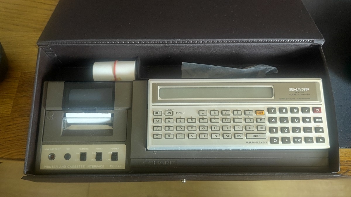

Mon père vient de retrouver ça  :love:  :
https://rehost.diberie.com/Picture/Get/f/316707
Bon, elle s'allume pas et on dirait que les piles ont coulées (20 ans dans le grenier). Mais on doit pouvoir sauver ça j'imagine.

Ah ça pour du vieux matos c'est du vieux matos. :jap:
Prudence avec les piles, faut nettoyer dès que possible et je conseille vivement de mettre des gants, surtout si c'est des piles au Cadmium...
n°11360654
Mon père avait retrouvé il y a quelques mois aussi une vieille calculatrice Canon avec mini-imprimante.
Elle fonctionne encore après avoir rechargé les batteries au Nickel-Cadmium. Pas de coulure de mon côté.
Pour enlever les coulures, prendre du coton et du vinaigre blanc. Ensuite il faudra trouver des piles de remplacement (Ni-MH probablement, à voir le format).
Il n’y a pas de cadmium dans ce genre de piles qui ne sont pas rechargeables, à l’origine ce sont des piles boutons MR44 (une électrode en oxyde de mercure, l’autre en zinc et un électrolyte alcalin)
On peut les remplacer par des LR44 et nettoyer les résidus de coulure au vinaigre ménager (acide qui va neutraliser l’électrolyte) et bien rincer ensuite à l’alcool isopropylique.
Bien des Shubs et des Zouls furent calcinés dans les profondeurs de l'énorme Sloar, en vérité, je vous le dis !
Ah oui, le Cadmium c'était dans les rechargeables, autant pour moi. :o
