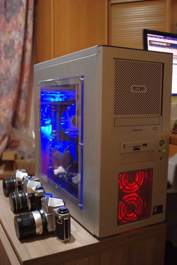

Bon, désolé du cross-post, mais j'ai quasiment pas de réponses dans le topic des dream builds. Donc suite à mon interrogation de la page 1475, à savoir de FX revenir sur Phenom II , toujours dans mon boitier ATX en aluminium vintage.
https://nsm09.casimages.com/img/2018/12/23//18122306031514630216047293.jpg
______________________________________________________________________________
Chers nostalgeeks, une question me taraude depuis plusieurs jours.
J'ai un bon vieux boitier ATX du milieu des années 2000, en aluminium dans lequel j'avais à l'origine une config' Athlon XP. Dedans, par la suite d'upgrades par-ci, par-là, j'ai désormais une config' AM3+ AMD FX , mais dont je souhaite me débarrasser. J'ai upgradé le boitier avec lecteur de cartes mémoire, baie de ventilation 5.25" additionnelle Lian Li, support de SSD. Je pense migrer vers un un boitier µ-ATX ou mini-ITX pour y mettre une config' aux normes actuelles, genre un Ryzen, mais je souhaite aussi conserver une config' "dream build ancienne" au moyen de ce boitier, qui m'accompagne depuis plus de quinze ans. La période cible serait la charnière 2009-2010, une période où je me suis réintéressé au hardware PC après des années de disette, mais où j'ai mis plus d'un an, en hésitations, avant de franchir le pas. Les magazines Canard PC hardware m'ont fait rêver entre temps. Certes 2009 est un peu plus récent que l'âge du boitier, mais disons que ça ne jure pas, c'est la même décennie on va dire. Je souhaite donc revenir à une configuration Phenom II, et accessoirement overclocker tout ce qui me passe sous la main comme CPU, histoire de contribuer à la team Hwbot HFR, mais aussi parce que l'O/C c'est fun.
[:cerveau d]
Comme carte graphique j'ai des Radeon HD 4850 et HD 4890 qui correspondent à la période ciblée. Et je compte même passer la HD 4890 sous watercooling, j'ai trouvé le matos ! Malheureusement, j'avais trouvé un waterblock de Radeon HD 5850 sur HFR il y a un certain temps, mais j'avais laissé filer l'occasion par hésitation. C'est aussi une génération de cartes graphiques qui m'intéresse. En CPU, j'ai sous la main un Sempron et un Phenom II X3, pile de la bonne période, c'est tout ce qui me reste, j'avais revendu le "superflu" pour quelques piécettes.  [:cerveau benou] Heureusement on en trouve plein à pas cher. Les Phenom II, c'est de mon point de vue une espèce de période faste pour AMD, l'O/C et la bidouille. Donc maintenant, il me faut la carte mère "idéale" : tenant les Phenom II donc, plutôt haut de gamme, avec radiateur sur les MOSFET. Du coup, ça réduit drastiquement le choix.
Question à cent balles : vaut-il mieux que je m'oriente sur de l'AM3 ou de l'AM2+ ? [:cerveau dawa]
On avait le choix entre les deux pendant une période de transition assez longue. En marque de mobo, j'ai une préférence pour Gigabyte, mais je peux éventuellement passer sur Asus.
  • AM3 : avantage, j'ai déjà 2*4 Go de RAM, on peut grimper à 4*4 Go, soit 16 Go, ce qui est confortable.
  • AM2+ : avantage : on peut aussi s'amuser avec des Phenom 1 X4 ... X3, des Athlon 64 X2, inconvénient : on est limité à des barrettes de 2 Go, soit 8 Go au max. Et il faudrait que j'achète ladite mémoire.
Sachant que le PC également destiné à une utilisation quotidienne : surf avec plein d'onglets ouverts, youtube, traitement photo, vieux jeux vidéo (vive GOG !).
En terme de performance, il ne semble pas y avoir de gros écarts entre DDR2 et DDR3 sur cette plate-forme :
https://www.hardware.fr/articles/752-2/ddr3.html
Vous pouvez m'aider pour cette dream build ? Qu'est ce qui serait le plus cohérent ?

Cher Silicium777 :D
Perso si je veux me servir de la machine (pas un truc qui sert de vitrine et qui sert jamais), je pars toujours sur le plus puissant possible.
Déjà que les machines vintages sont à la ramasse avec une utilisation récente (quelques onglets navigateurs en même temps et ça commence à ramer :/ )
Et puis le but d'une dreambuild c'est d'avoir le top, donc dans cette période tu rêvais de quoi en matos ?
Après je ne suis pas forcement de bon conseil car j'ai zappé complètement cette période, du moment que j'ai eu ma plateforme X58 + i7 1er gen, j'ai plus changé jusqu'à.... 2022 :D
Et avant ça, chez AMD j'avais eu du Socket 939.
Une chose est sure, en utilisation quotidienne il faut prendre le maxi que tu puisses trouver dans la période que tu as définie.
Une machine qui rame tu vas t'en lasser et plus l'utiliser AMHA :jap:

Il me semble avoir une mobale AM2+ Gigabyte à refiler :o.
Pas dit que le socket AM2+ soit tant limité en RAM, il y avait des histoires de RAM "dual-bank" et de FB-DIMM qui serait supportée par les CPUs desktop.

Je prendrais du AM3, pour la quantité de RAM possible.
D'ailleurs, à l'époque, j'étais passé de l'AM2+ (4x2 DDR2 1066) à l'AM3+ pour y placer plus de mémoire.
