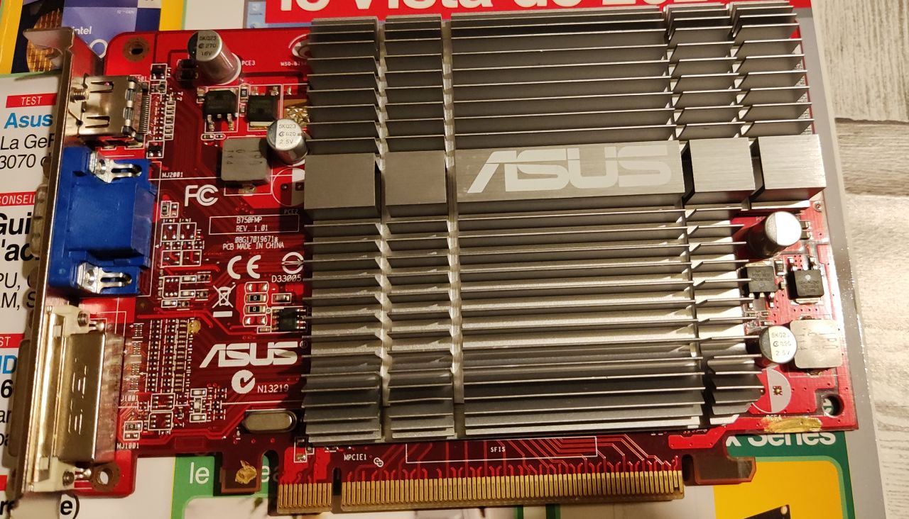

chaced
Posté le 24-01-2022 à 21:11:55  profilanswer
Silicium777 a écrit :
Dans le tableau du topic Unigine Tropics que je tiens à jour, la Radeon 5450 se fait déboiter par une simple Geforce GT 1030 vraiment de base (en DDR4) : 5,1 fps contre 27,4 fps.
Mais ça ne fait pas un facteur 10 du coup.
La tienne a l'air plus pourrie encore, car normalement une telle carte est en bus 64 bits. [:antp:9]
512mo en 64bits ou 1go en 32bits, j'ai bien sur la plus Misérable :D
Par contre elle est passive et elle n'est pas référencée chez techpower up.
https://i.ibb.co/YpPKWs5/hd5450.jpg
Message édité par chaced le 24-01-2022 à 21:16:22
n°11090302
chaced
Posté le 24-01-2022 à 21:42:03  profilanswer
Petit test HD 5450 32bits VS GT 1030 D4 (oui ce sont les 2 moins performantes des cartes dispo)
3dmark 2001 : 6373 -> 29072
3dmark vantage : 803 -> 9905
et je n'ai plus le warning a la con sur vantage comme quoi mon Q9550 est trop puissant par rapport a la carte vidéo :D
Message édité par chaced le 24-01-2022 à 21:43:01

n°11090314
Silicium77​7
█▓▒░ 23 ans sur HFR! ░▒▓█
Posté le 24-01-2022 à 22:15:23  profilanswer
128 bits même, grâce au dual channel. [:antp:9]
n°11090319
quentincc
It's all ogre now
Posté le 24-01-2022 à 22:29:48  profilanswer
Es-tu sûr du bus 32bits uniquement ? cela voudrait dire qu'il n'y a qu'une seule puce ou bien que le fonctionnement de ces puces est forcé en x16 au lieu de x32...
edit : Ce sont bien des puces x16 sur la carte, et il y en a assez pour que ce soit un bus 64 bits :
http://m.old.vgamuseum.info/index. [...] on-hd-5450
Message édité par quentincc le 24-01-2022 à 22:33:40

n°11090361
chaced
Posté le 25-01-2022 à 00:30:53  profilanswer
C'est une silent v1, techpowerup ont la v2 https://www.techpowerup.com/gpu-spe [...] 1-gb.b1535
La v1 serait en 64bits mais ddr2, la v3 en 32bits ddr3....
Message édité par chaced le 25-01-2022 à 00:32:48
