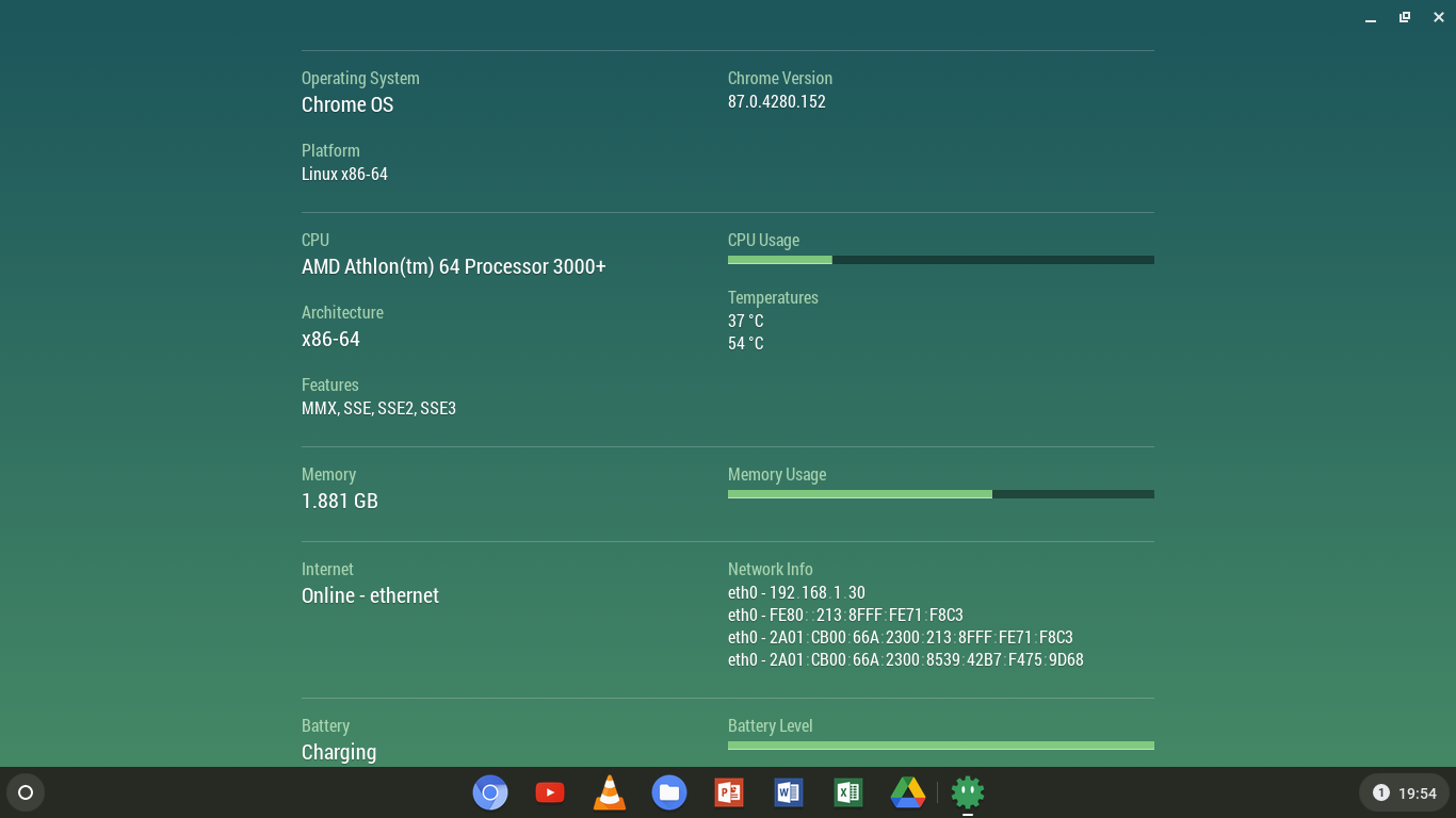

Posté le 17-03-2021 à 17:23:22  profilanswer
Du socket 754 (K8NF4G-SATA2) sous chrome OS (64 bits et SSE3)
https://zupimages.net/up/21/11/dvov.png
A voir si jeux récupérer quelques Mo en changeant l'allocation de ram à la carte vidéo dans le bios
Message édité par samuel81_benchmark le 17-03-2021 à 18:45:19

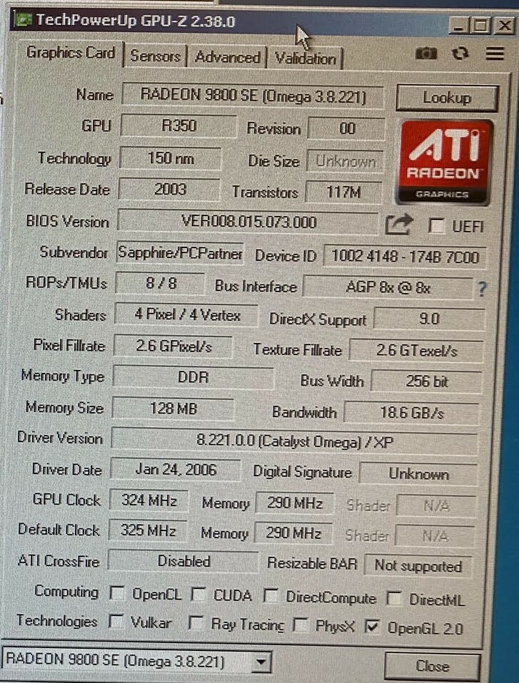

Silicium777 a écrit :
J'ai le dernier Omega pour Radeon série 9000 si tu veux, basé sur le dernier Catalyst disponible pour cette série. [:dawa]
Pour Windows 2000 / XP. Pour 98 je ne sais pas, faut tester.  [:dawao]
L'upgrade en Radeon 9700 n'est pas garanti soit dit en passant, certains cores étaient des semi-défectueux, d'autres étaient entièrement fonctionnels et déclassés.
Chose promise, chose due !
J'ai testé vite fait le SoftMod avec les drivers OMEGA ;)
Alors, ce n'est ni une 9500, ni une 9700 : dommage, j'aimais bien l'idée !
C'est une 9800SE et elle a bien un bus 256 bits.
https://zupimages.net/up/21/11/nsfc.jpg
Et en 5 minutes (comme au bon vieux temps où je n'avais cependant pas les moyens de m'en payer une  :lol: ), grâce à Silicium et aux drivers OMEGA :
Petit Softmod des familles pour réactiver tous les pipelines :
https://zupimages.net/up/21/11/ha1u.jpg
Il faut que je télécharge un 3dMark pour vérifier que ça tient, et que je tente un petit OC pour me rappeler ma jeunesse avec ma 9600XT de chez Gecube
https://forum.hardware.fr/forum2.ph [...] 0&filter=1
Merci @ Silicium en tout cas :jap:

Silicium77​7
█▓▒░ 23 ans sur HFR! ░▒▓█
Posté le 18-03-2021 à 21:37:30  profilanswer
Yeahhh ! C'est top. [:chapi-chapo]
Une Radeon 9800 SE , encore mieux. Le process de gravure en 0,15 µm ayant été bien maitrisé lors de sa sortie, bon nombre d'entre elles passaient le soft-mod.
D'un côté, il faut vraiment bencher avec un 3Dmark , genre le 2003 ou le 2005 qui mette en oeuvre les shaders, pour tester la stabilité de la réactivation.
D'un autre côté, attention avec l'overclocking : cette carte a le radiateur de la Radeon 9500, qui est moins performant que celui des 9800 pro et XT, et réactiver l'autre moitié des pipelines, bah ça chauffe plus. [:dawao]
