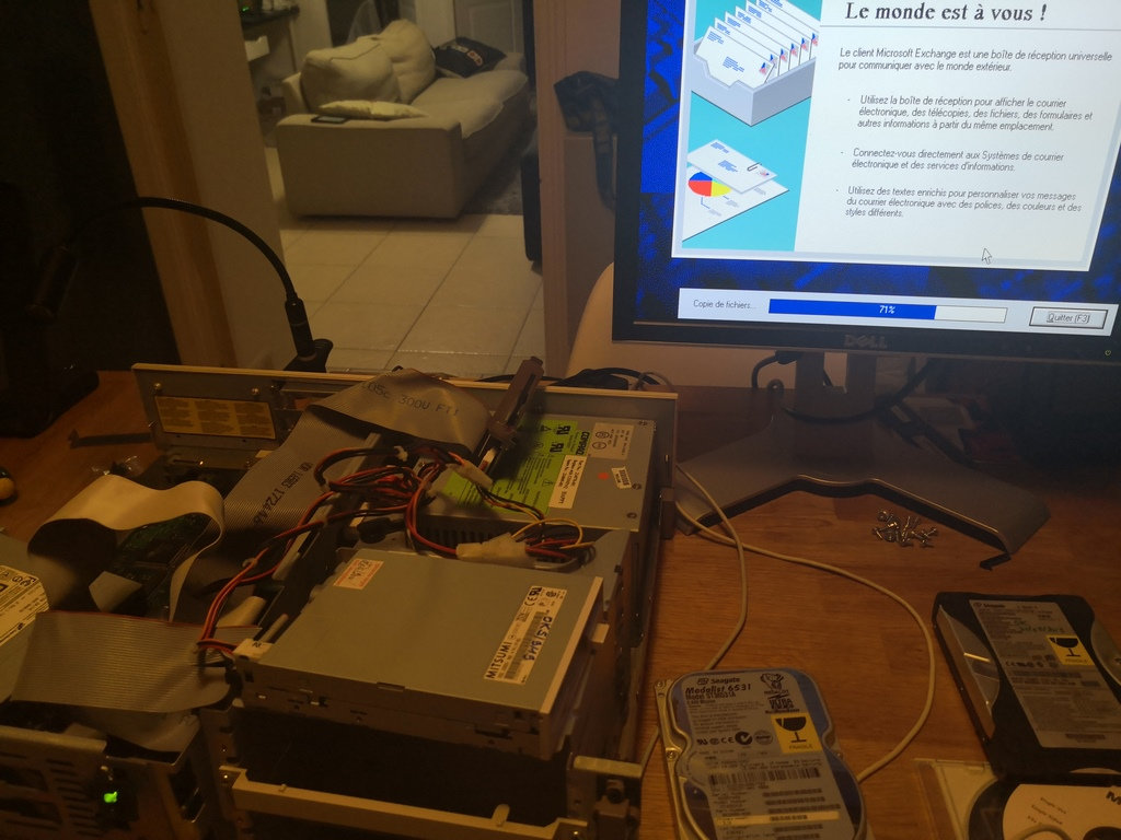

Encore une question  : Pour faire reconnaître mon disque dur Quantum 630AT de 630Mo au Prolinea, je dois rentrer le nombre de tetes, cylindres...Etc.
Sauf que y'a plus l'étiquette sur le HDD... Et que sur le net je ne parviens pas à trouver de spec sheet pour ce très vieux disque de 1994...
Z'avez une idée que Mr Google n'aurait pas pensé à me donner ?

Ah mais le prolinea 575, ca ne sait booter que sur la disquette ou le floppy...
Ca m'a gonflé, du coup j'ai mis un "gros" Seagate 6448Mb qui lui a son étiquette.
Et là, nouveau petit soucis. Le bios me montre bien un HDD 6.4Go.
Mais le fdisk de la disquette d'installation de Windows 95 refuse de créer une partoche de plus de 503Mo.
Comme si le bios lui remontait pas correctement la taille du disque, car si mes souvenirs sont bons, sous DOS on pouvait monter à 8Go non ?
TOPIC A/V
n°10688426

Posté le 19-01-2020 à 17:15:11  profilanswer
J'ai eu ce problème aussi en essayant d'installer w98 ou 2000 sur mon vieux thinkpad, impossible de faire des partoches plus grosses que 500mb, j'ai finalement réussi à faire une partoche avec un cd d'install de xp :O
Mon topic d'achat/vente :)

Posté le 19-01-2020 à 18:32:44  profilanswer
Pour avoir les paramètres CHS, il suffit de lancer ce programme sous DOS : http://www.win3x.org/win3board/vie [...] =4&t=25951
(Mettre ce dernier sur une disquette de démarrage devrait faire l'affaire :D)
Pour l'histoire des 503Mo, c'est une limitation des BIOS de l'époque. L'interface utilisateur permet effectivement d'avoir jusqu'à 8Go, mais en mode cylindre/têtes/secteurs (chs) on ne peut dépasser 503mo environ. Pour aller au delà, il faut un pc de fin 1994 au minimum dont le bios supporte le LBA. Vu que ton ordi semble dater de 1995 et était vendu avec un disque de plus de 503mo il y a fort à parier que le LBA est présent mais désactivé.
Pour cette histoire de partionnement avec XP, je n'en ai jamais entendu parler ... J'avais essayé quelque-chose de similaire sur un 486 mais sans succès (si mes souvenirs sont bons, la partition était de 10go sur le HDD de 10go que j'avais installé, mais il était impossible de démarrer un os correctement dessus).
Dans le cas d'un bios qui ne supporte pas du tout le LBA (286/386, la plupart des 486 et sûrement quelques rares pentiums), il y a plusieurs options : installer un logiciel comme Ez-Drive ou Ontrack Disk Manager ou bien alors installer une ROM sur une carte ISA contenant du code "XT-IDE" qui permet d'étendre le BIOS et de supporter jusqu'à 128Go de disque dur).
Message édité par dxceor2486 le 19-01-2020 à 18:37:30

Ordimini
1 + 1 = 10
Posté le 19-01-2020 à 19:32:25  profilanswer
Merci ! Je vais essayer ça dans la foulée !
Le Prolinea 575 semble avoir été produit de 1994 à 1995. A l'origine il contient un disque dur Quantum 630AT de 630Mo, donc plus que les 503Mo max autorisé sans support LBA.
Il a d'ailleurs été disponible avec un Quantum Fireball EX 3Go en fin de carrière.
Dans le bios très peu d'option concernant le stockage hormis l'activation ou pas du DMA et l'activation ou pas du mode 2 pour friser les 9Mb/s youhouuuuu !
Et bien entendu les paramètres CHS.
J'ai vite fait créer une partition sous XP avec le 6.4Go, houlalalala.... La partoche de 2Go est bien vu mais j'ai des erreurs dès que je veux écrire dessus. Le scandisk de l'install de 95 est perdu et trouve des clusters anormaux (pas défectueux) sans savoir quoi faire.
Le 6.4Go passe tous les tests depuis un UBCD.
Non, le soucis vient de ce Compaq, doit y avoir une manip à faire que j'ai pas identifié puisque ces machines étaient vendues avec de "gros" disques comme des 1Go ou 3Go....
TOPIC A/V

Posté le 19-01-2020 à 21:07:30  profilanswer
Au pire tu pourrais mettre une carte IDE qui a son propre BIOS, par exemple une Promise Ultra 133 TX2, mais il faudra sacrifier un port PCI (d'après ce que j'ai pu voir Le Prolinea 575 semble en avoir un, pile entre deux ports ISA).
Comme ça, tu pourrais réussir à outrepasser la détection foireuse du BIOS Compaq.

Posté le 19-01-2020 à 23:22:05  profilanswer
J'adore, je lance EZ-Drive après avoir mis à jour la config HDD du Compaq comme recommandé.
Et là...
J'ai un message qui me dit que EZ ne peut pas être lancé depuis A: que je dois utiliser un autre lecteur ! Achemeneu ????
TOPIC A/V
n°10688645
Ordimini
1 + 1 = 10
Posté le 19-01-2020 à 23:53:06  profilanswer
Ah ben j'ai téléchargé une autre version et maintenant  nickel l'appli se lance.
Install de W95 OSR2 sur une partoche FAT32 de 30Go en cours...pour le moment ca a l'air de bien se passer
EDIT : Du coup j'ai giclé le HDD et foutu une CF
https://zupimages.net/up/20/04/0qag.jpg
