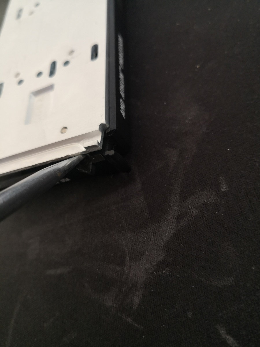

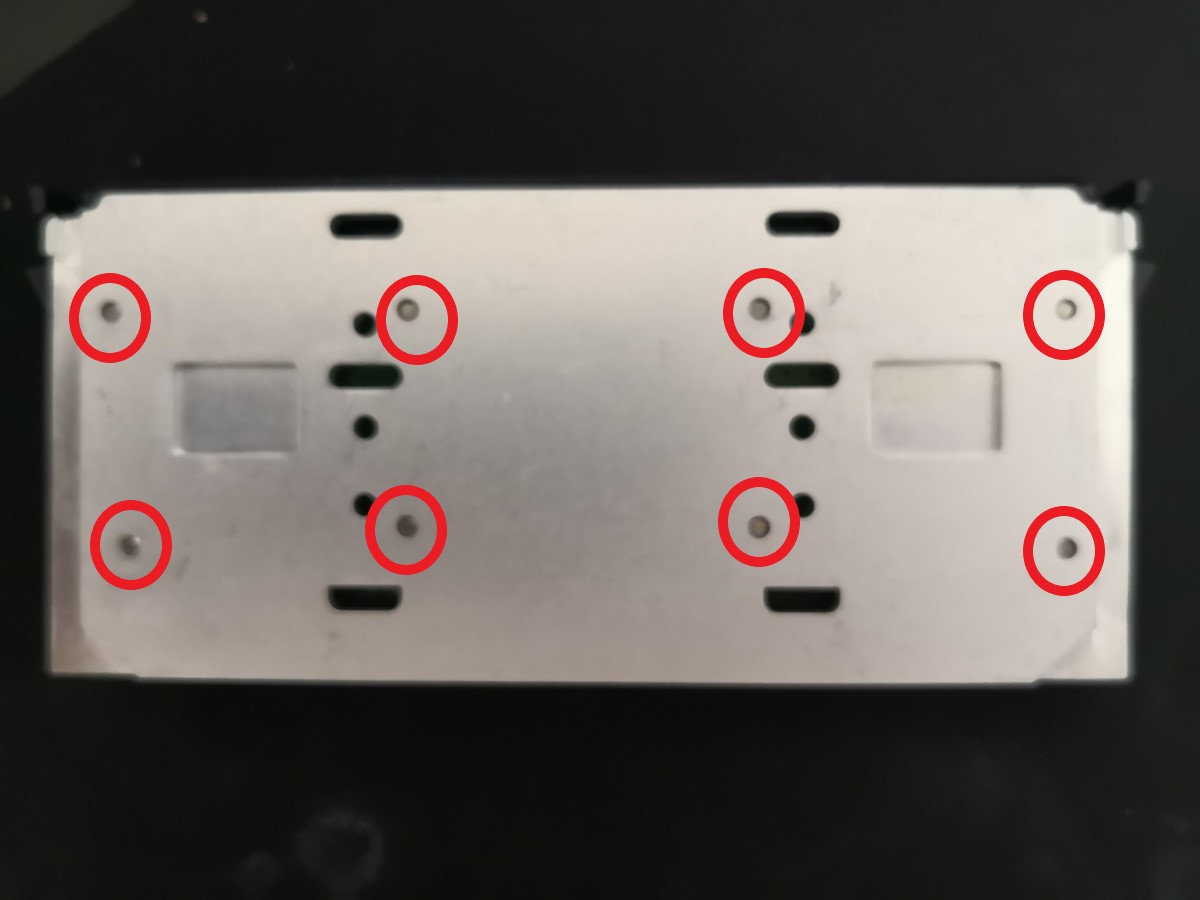

Il y a 8 pinoches qui tiennent fermement la cartouche en plastique :
https://zupimages.net/up/20/02/equd.jpg

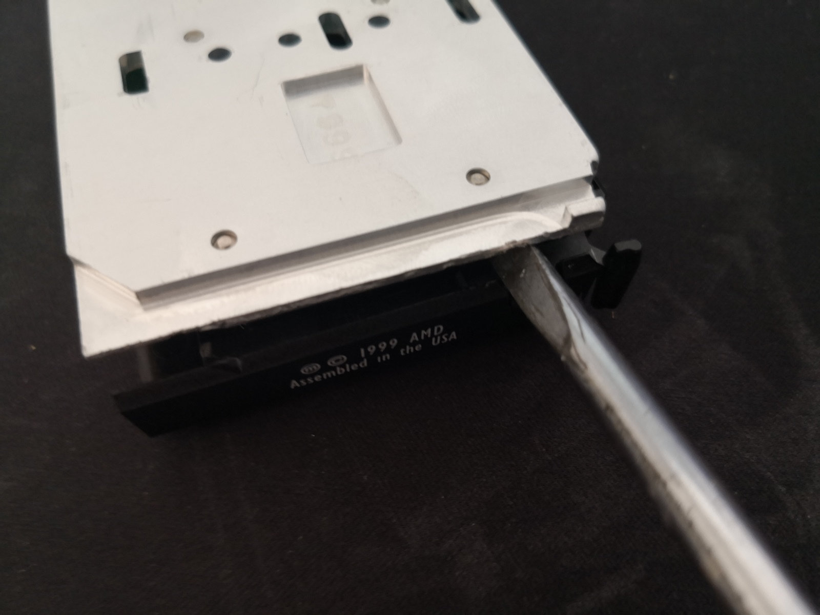

Le plus simple est de commencer par un des coins ou le système de clips offre une légère ouverture pour glisser facilement le plat du tournevis.
Attention de ne pas aller trop loin au risque de taper dans le PCB du CPU et de se retrouver avec un porte clé ou un objet déco....
Une fois le tournevis en place, ne pas hésiter à aller d'une pinoche à l'autre en glissant le tournevis doucement ce qui aura pour effet d'ouvrir un peu plus l'espace entre la cartouche et la plaque de dissipation thermique.
https://zupimages.net/up/20/02/mtbj.jpg
Ensuite, on se met face à une pinoche (celle du haut est plus facile) et on tourne un 1/4 de tour, ca va faire "CRAAAAC", pas de panique, c'est normale.
https://zupimages.net/up/20/02/eo5z.jpg
Après avoir répété l'opération avec les 3 autres pinoches les plus excentrées, il suffit d’agripper la cartouche d'un coté, la plaque de dissipation thermique de l'autre et de tirer bien fort pour les séparer.
Et voila :
https://zupimages.net/up/20/02/rsli.jpg

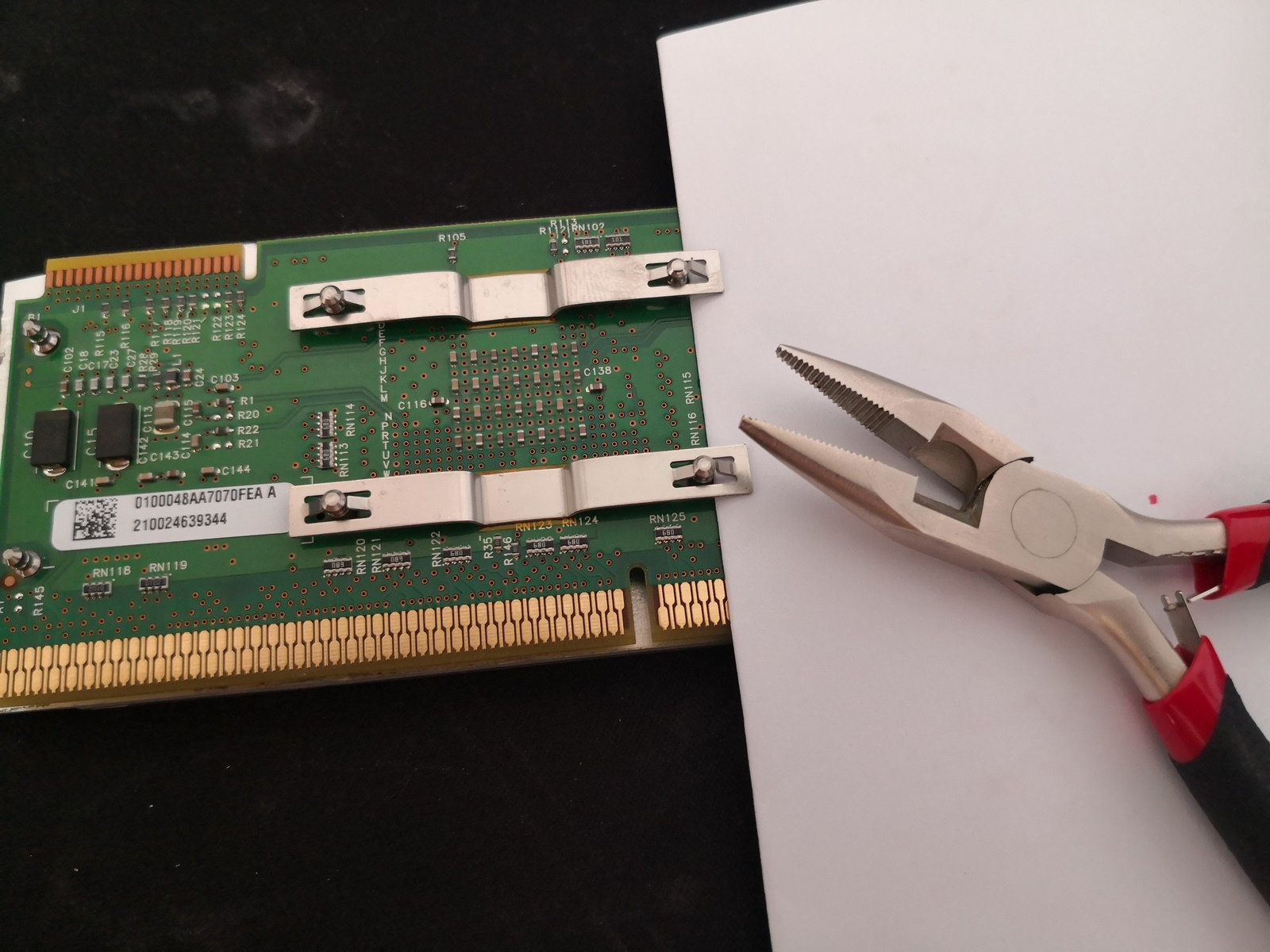

On pourrait s'arrêter là, ce qui permet déjà d’accéder au port GFD. Mais retirer la plaque thermique permet d'aller plus loin et de connaitre la marque et la latence du cache (pour les K7 Argon/Pluto/Orion), la fréquence réelle de la puce (il n'était pas rare de trouver des die 650 Mhz sur des CPU vendu en 500)...

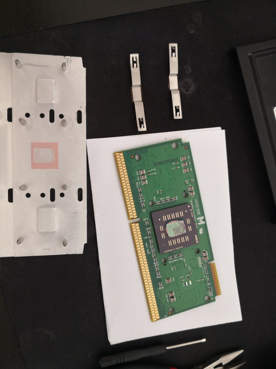

Pour cela il faut retirer les 2 clips visibles sur la photo ci-dessous :
https://zupimages.net/up/20/02/7lg3.jpg
Il va falloir y aller avec force et doigté, la moindre glissade de la pince sur le PCB....Et Pfuiiiiiit ! Adios le K7.
Glisser une feuille de papier assez épaisse entre les clips de rétention et le PCB permettre de limiter les dégâts ou cas "où.
Une fois les 2 clips retirés (ne les jeter pas,ils seront utiles pour refixer la plaque thermique !) notre K7 est enfin LIBREEEE !
https://zupimages.net/up/20/02/qswt.jpg
Ce te permettra de lire directement sur le die la fréquence réelle du cpu si éventuellement il a été downclocké par AMD.
Et de repaster impeccablement.
