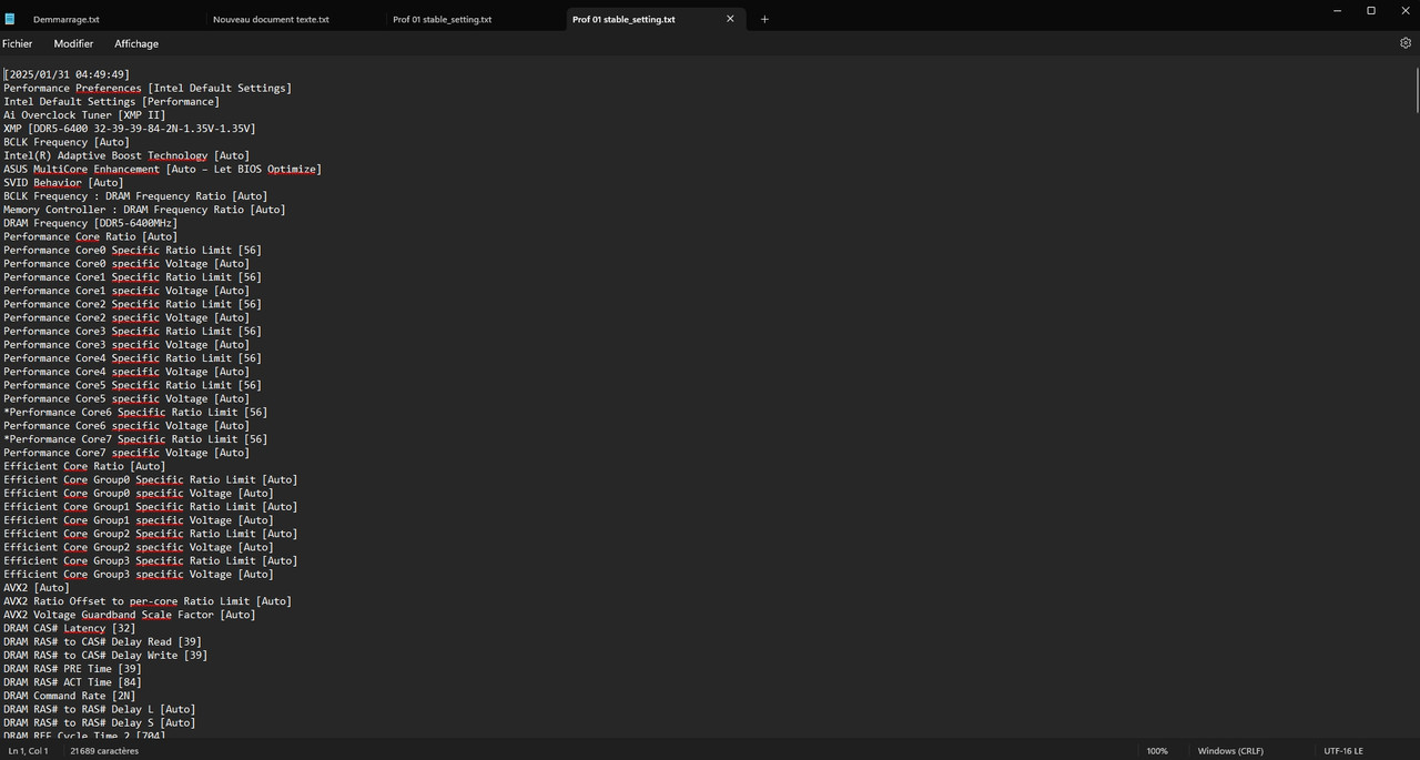

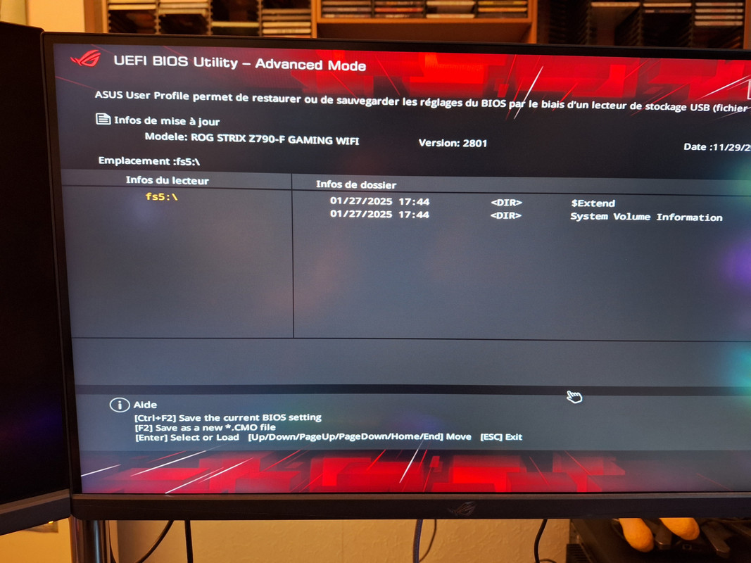

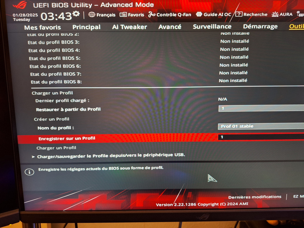

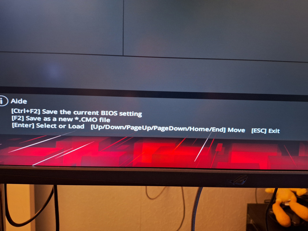

Pour la sauvegarde bios , oui je sais et c'est fait , mais moi je te parle de le sauvegarder sur clé USB .
Pour l'usb j'ai deux choix mais je comprend pas la différence :
https://i.postimg.cc/rsJSp1qW/01.jpg
https://i.postimg.cc/fLQXj2Lm/02.jpg
https://i.postimg.cc/gcNXnkvv/03.jpg
Si demain un nouveau bios sort , je suppose que mon profile saute a l'installation de celui-ci non ?
Ou alors la carte mère l’enregistre ailleurs ?
Dans mon idée ce serai " save the current bios setting " .

Oui ton bios sera perdu...
Tu peux en effet le mettre sur clef, je ne l ai jamais fait.
Je dirais le premier paramètre. Cmo file je ne sais pas. Peut-être enregistre t il comme un bios flashable avec tes paramètres dedans... A tester

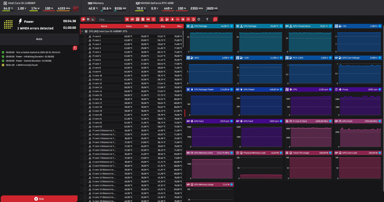

Ah ben voilà, je peux enfin voir ta capture d'écran bien trop petite pour un téléphone.
Du coup là, tu es à 83° Max. Ce qui nous laisse de la marge pour la suite. du coup ce n'est pas une limite thermale mais une limit du TDP du à nos paramètre PL1 et PL2.
On va pouvoir modifier les paramètres de ton bios pour augmenter tes performances.
Test avec PL1 256 PL2 256 et ensuite PL1 320 PL2 320.

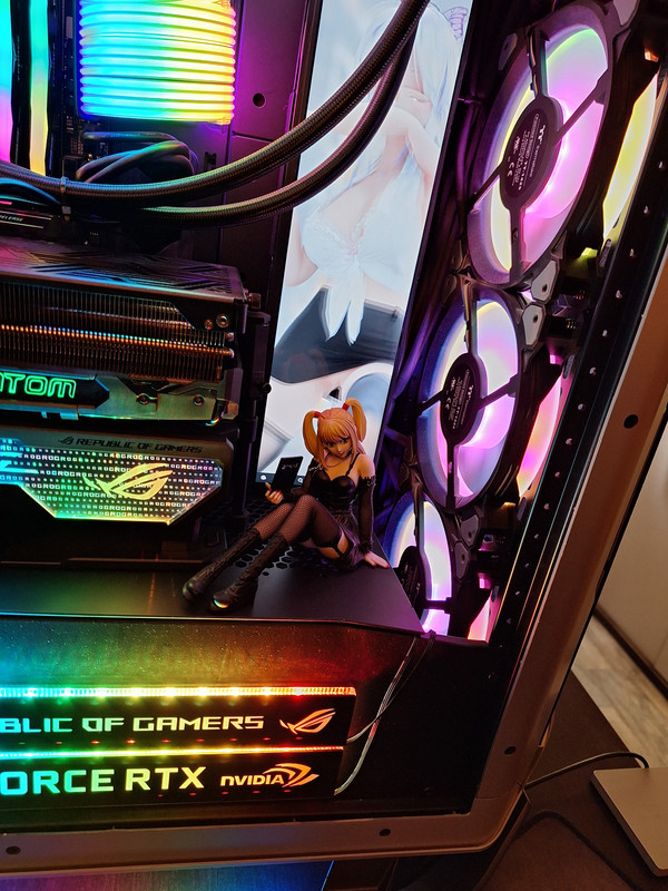

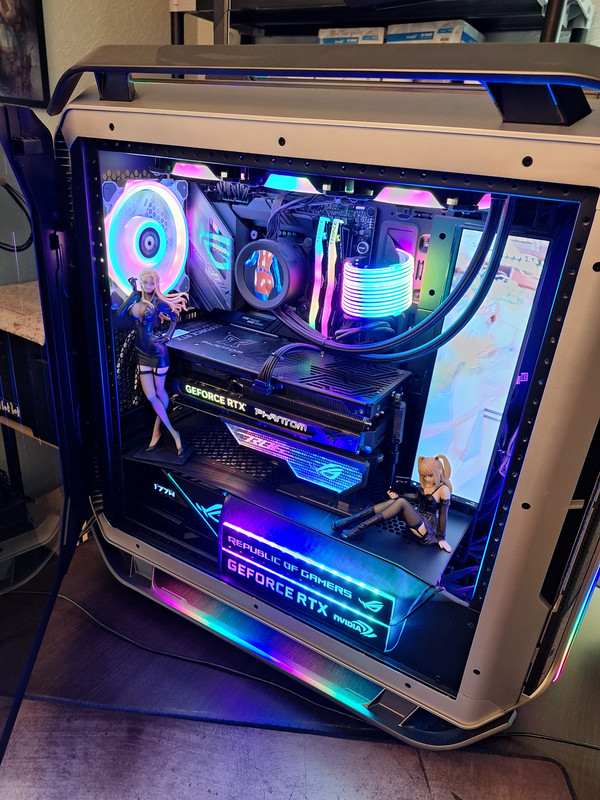

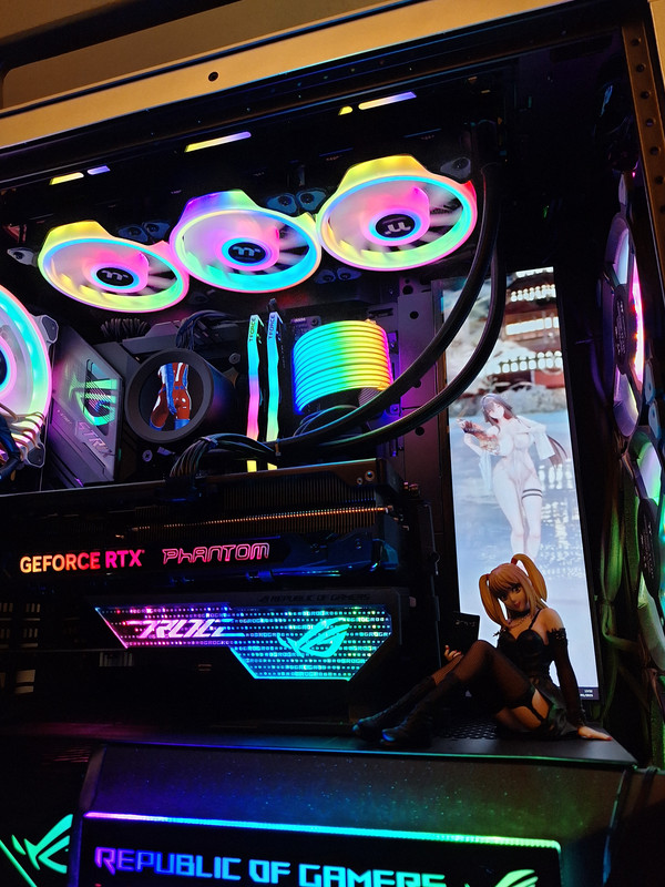

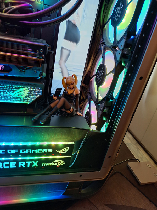

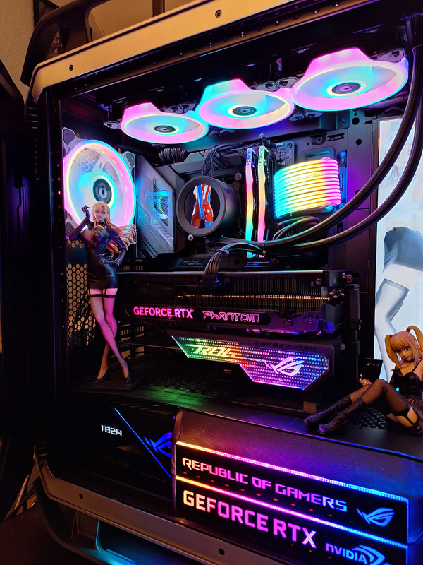

Alors concernant mon airflow il est parfaitement monté j'en suis pas a mon premier montage PC .
Vu générale de la tour :
https://i.postimg.cc/K8ngq0PD/01.jpg
https://i.postimg.cc/hGD0RX1w/02.jpg
https://i.postimg.cc/PrdJ41XB/03.jpg
https://i.postimg.cc/BZp4Jk3V/04.jpg
https://i.postimg.cc/1zsvRCsv/05.jpg
Comme tu peux voir sur les photos j'ai 1 ventilateur de 140 en extraction au fond du boitier .
J'ai 6 ventilateurs de 120 en extraction sur le haut du boitier avec le radiateur en sandwich monté en  Push-Pull .
Et j'ai 3 ventilateurs de 140 en façade monté en aspiration .
Liens direct du boitier : https://www.coolermaster.com/es-glo [...] mos-c700m/
Je comprend vos doutes sur la température de ma machine mais j'ai la réponse .
Je supporte pas les bruits des ventilos quand il se mettent a tourner a plein régime , ma tour est a coté de moi et je ne joue pas au casque , du coup j'ai monté mes ventilateurs en natif .
Ils sont branché sur un contrôleur qui lui n'est brancher nul part du coup mes ventilo tournent toujours a la même vitesse et ce quelque soit la température .
C'est un choix de ma part et parfaitement assumé pour mon PC , je n'applique évidement pas cette méthode pour les PC que je monte a destination d'autre personnes  .
Alors je sais , on peut créer des profiles , des courbes ..... mais avec l’instabilité de cette machine j'ai éliminé tout les logiciels superflue .
Concernant la pompe elle est bien gérée par ma carte mère .
Voila l'explication des valeurs " haute " de mes températures .
Message édité par Turrican08 le 28-01-2025 à 14:48:48
Ok voilà qui explique celà.
Bon on a bien exactement la même tour. Tu n'aimes pas les bruits de ventilo, et moi non plus!
super ce que tu as fait "J'ai 6 ventilateurs de 120 en extraction sur le haut du boitier avec le radiateur en sandwich monté en  Push-Pull"
Bon moi je l'ai monté en sandwich en façade avant. Beaucoup plus facile pour le montage et le nettoyage..
L'idée est de prendre l'air frais, de le souffler sur le radiateur. Et les ventilos interne, d'extraire la chaleur et de souffler à l'intérieur de la tour.
3 ventilo raccordé en alim sur le connecteur CPU et 3 autres sur le second connecteur "optional CPU".
Si c'est ce que tu as fait, tu vas dans le bios tu bloques tes 2 séries de ventilos sur à 55-65%... Une ligne droite, plus de variation de ventilo, plus de bruit.
Il faut donc que tes 6 ventilos soufflent dans le même sens, de l’extérieur, vers l’intérieur... c'est comme ça que tu as les meilleurs résultat.

Je pense que dans les deux cas l'écart doit pas être énorme .
Toi tu rentre de l'air chaud dans ton boitier , bien pour le CPU mais pas terrible pour le GPU .
Alors que moi c'est l'inverse je rentre que de l'air frais , pour le GPU c'est au top mais mon CPU se prend une partie de la chaleur de mon GPU .
Ce serai marrant de faire un test , je le ferais peut être au prochain gros nettoyage .
Pour le réglage bios comme je l'ai dit plus haut , je peux rien faire , aucun ventilateurs n'est branché sur la carte mère  , ils sont simplement branché a l'alimentation c'est tout donc aucun réglage possible .
Perso je trouve que mon PC ne chauffe pas si fort que ca en prenant compte du profile de mes ventilos évidement et de cette génération de CPU , c'est pas un secret , ils sont connu pour être difficile a refroidir .
La dernière fois que j'ai regardé les températures en jeux , donc cet après midi , mon CPU était a 76°C avec mon GPU a 100% .
EDIT : j'ai oublier de dire que j'ai pas mis les ventilos fournis avec mon AIO , je les ai remplacer par d'autres qui ont une pression statique plus faible du coup je perd encore en efficacité .
Message édité par Turrican08 le 28-01-2025 à 18:13:19
Non avec les 2 ventilos a 50-60% c'est plus efficace que 3 ventilos à 100%, le bloc est toujours froid si ton cpu est dans les 50-60°.
Mais bon pour moi tes temp sont bonnes.
76° reste assez haut, on est en hivers... en été tu vas prendre +15°
Tu es toujours stable du coup ? pas de plantage ?
Message édité par langeblan le 28-01-2025 à 19:09:20

n°11399095
Turrican08
Gamer
Posté le 31-01-2025 à 05:03:04  profilanswer
Concernant la sauvegarde bios ( ASUS ) .
Ctrl+F2 Save the current BIOS setting :
Ca te crée un fichier texte avec toutes les valeurs du bios actuelle .
https://i.postimg.cc/Ls73MjTr/Presse-papiers-1.jpg
Pour l'option F2 Save as a new*.CMO file
La , il fait une copie de ton bios ( fichier .CMO ) que tu pourra installer a défaut de celui d'origine .
https://i.postimg.cc/HsZ22GMY/Presse-papiers-2.jpg
Voila je suis fixé , je garde les deux précieusement évidement .
Le tennis et le ping-pong, c'est pareil. Sauf qu'au tennis, les joueurs sont debout sur la table.
n°11399158
langeblan
Posté le 31-01-2025 à 09:21:44  profilanswer
Ok, c est bon à savoir.
On reverra complètement tes paramètres bios. Car actuellement il est en mode moule.

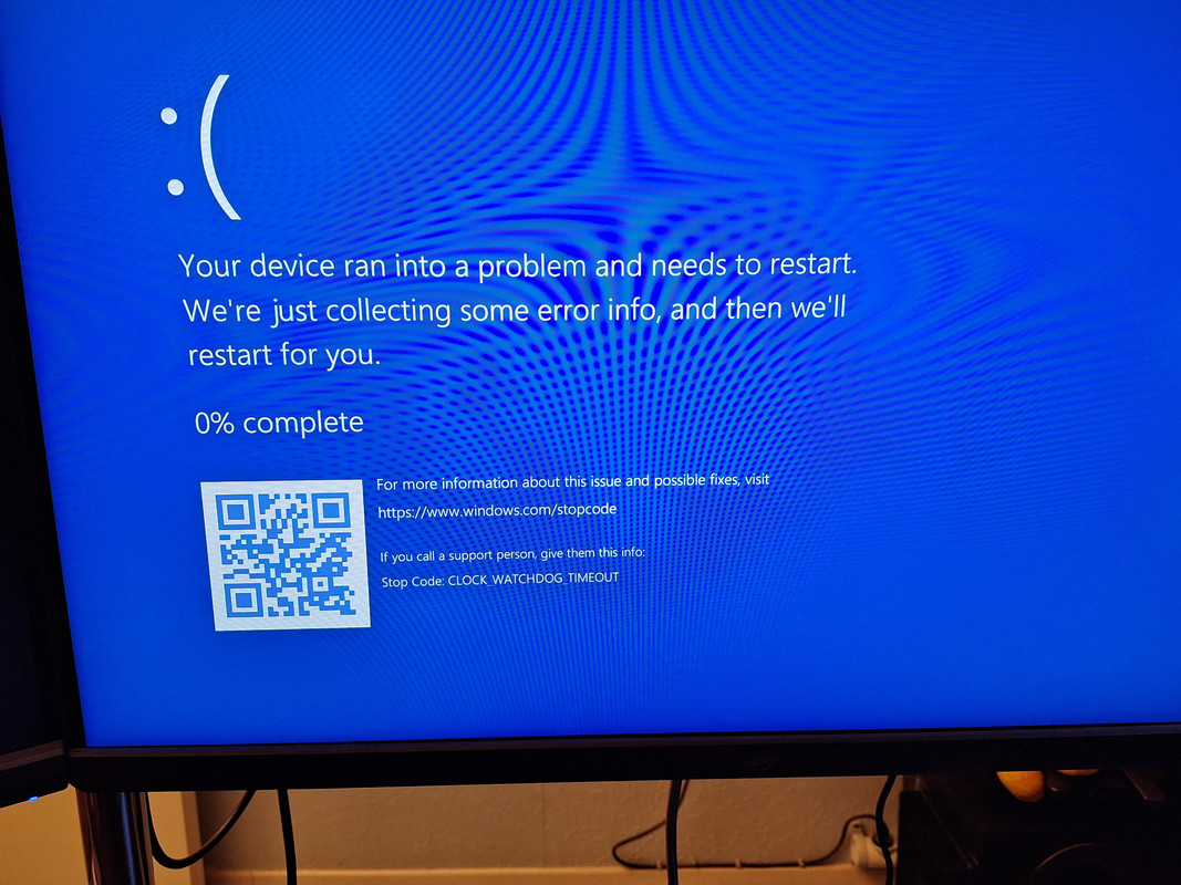

n°11399642
Turrican08
Gamer
Posté le 31-01-2025 à 18:21:56  profilanswer
PFFFF , je suis dég :
https://i.postimg.cc/4ysCygNT/20250131-181738.jpg
A l'instant en jouant a flight simulator 2024 .
 :cry:
n°11399648
langeblan
Posté le 31-01-2025 à 18:31:41  profilanswer
 :cry:
avec le profil par safe?
tu as monté tes nouveaux ventilo ?
Vas dans
le bios, vas dans l'onglet pour l'avx, et pour la partie voltage de l'avx, mets en scale la valeur 110
Message édité par langeblan le 31-01-2025 à 18:39:05

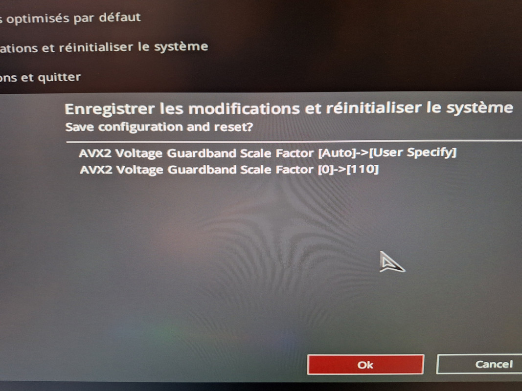

n°11399656
Turrican08
Gamer
Posté le 31-01-2025 à 18:43:31  profilanswer
Vas dans
J'ai le profile que tu m'a recommander .
Non les ventilos sse sera pour dimanche , je les ai pas encore tous reçu ( demain ) .
Je vais voir pour le bios .
n°11399660
Turrican08
Gamer
Posté le 31-01-2025 à 18:52:43  profilanswer
Voila c'est fait :
https://i.postimg.cc/sf8sdK8j/20250131-184913.jpg

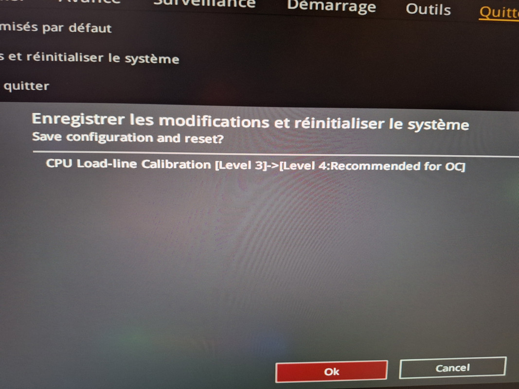

n°11399669
langeblan
Posté le 31-01-2025 à 19:03:59  profilanswer
claques aussi un LLC de level 4.. c'est level par defaut.
n°11399960
Turrican08
Gamer
Posté le 01-02-2025 à 06:13:39  profilanswer
C'est fait aussi , je pose un screen au cas ou j'aurais fait une connerie .
https://i.postimg.cc/6qYR8TqR/20250201-060953.jpg

Posté le 01-02-2025 à 20:54:33  profilanswer
Bon c'est fait 13 ventilos branché sur carte mère .
Je viens de faire un test OCCT et il me fait une erreur " whea error " , j'ai fait une recherche et apparemment c'est un OC pas stable donc rien de grave  .
https://i.postimg.cc/RV8Nk56S/Presse-papiers-1.jpg
Message édité par Turrican08 le 01-02-2025 à 21:05:42

n°11400580
langeblan
Posté le 01-02-2025 à 23:43:17  profilanswer
Je suis entrain de refaire des profiles que je teste avant de t'envoyer.
Sinon, le dernier bios ver 2801 est une catastrophe. A 5.6ghz, je freeze en allant sur le web alors que je peux jouer 3h en plein charge dans les jeux. Ils ont modifié les tensions basses pour soit disant apporter de la stabilité.
J'ai fait une rétro action avec le bios et je suis retourné sur le 2703. C'est peut être même l'origine de tes plantages.
https://rog.asus.com/fr/motherboard [...] desk_bios/
Message édité par langeblan le 01-02-2025 à 23:44:17
n°11400615
