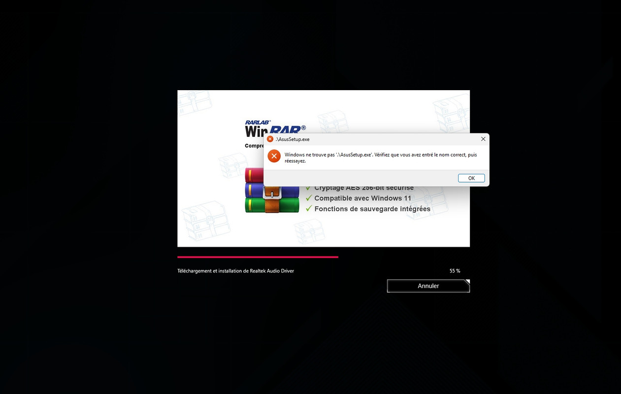

J'ai le pilote REALTEK audio qui reviens sans arrêt et qui ne s'installe pas .
https://i.postimg.cc/sgggbk3g/Presse-papiers-1.jpg
Te prend pas la tête pour l’erreur realtek j’ai la même sur deux pc différents en essayant de passer par armourycrate
C'est pourquoi j'aime pas ce logiciel , a force de tout faire en une seule application , il fait tout mal , j'ai pas vérifier mais je suis sur que le pilote que j'ai d'installé est plus récent  que celui qu'il me propose .

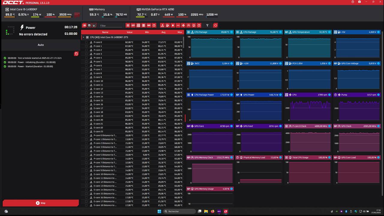

Concernant la ram je suis aller voir mais j'ai rien touché , il y a trop de chose , j'y comprend rien , j'ai laisser comme c'est d'origine , c'est a dire en auto .
Pour l'alimentation , je ne pense pas qu'elle soit en cause , j'ai fait un test OCCT hier d'un quart d'heure , alim a plus de 850 Watts sans plantage .
Par contre je me suis aperçu qu'elle était en mode passive  , j'ai rebasculer en mode normal au cas ou .

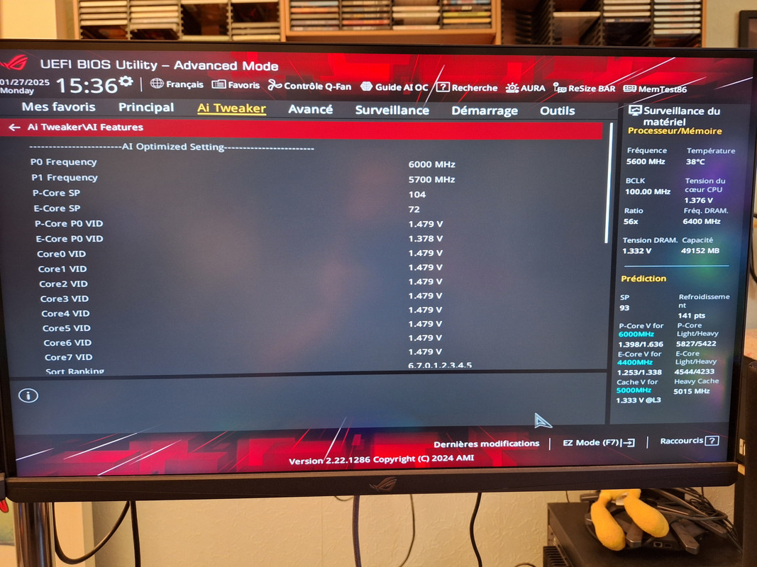

Armoury crate installé , mise a jour faite , installation de AI suite 3 .
J'ai fait un AI OC comme tu m'a dit , mon pc a redémarrer avec un bel écran bleu .
Ok super.
Maintenant, on sait d ou viens ton instabilité. Je suis au boulot, quand j aurais 10 minutes à la maison, je te dirais quels paramètres mettre dans le bios. Si tu sais deja, mets tout tes pcore à un ratio limité à 56. Je crois que c est ta fréquence de base hors Turbo.

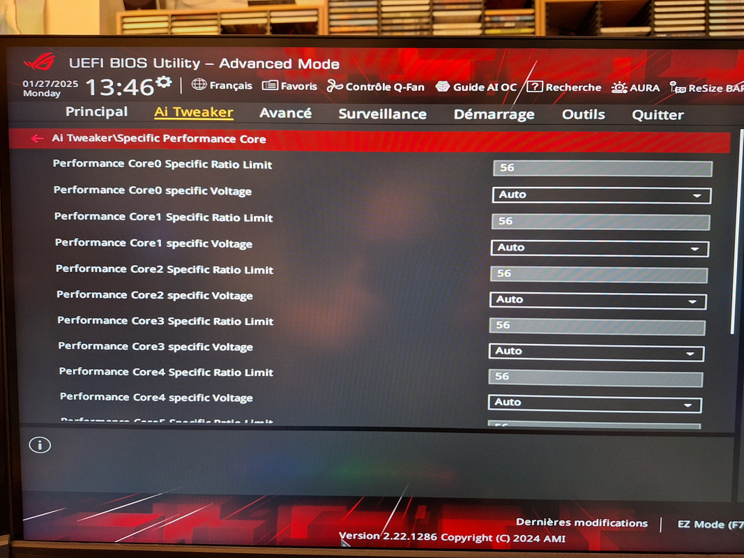

Bon on avance, c'est bien. par curiosité, tu peux nosu faire une photo de la page du SP et des Vf dans ton bios? c est pour connaitre les caractéristiques de ton core i9. Le screenshot ressemble à ca : https://www.reddit.com/r/intel/comm [...] res/?tl=fr

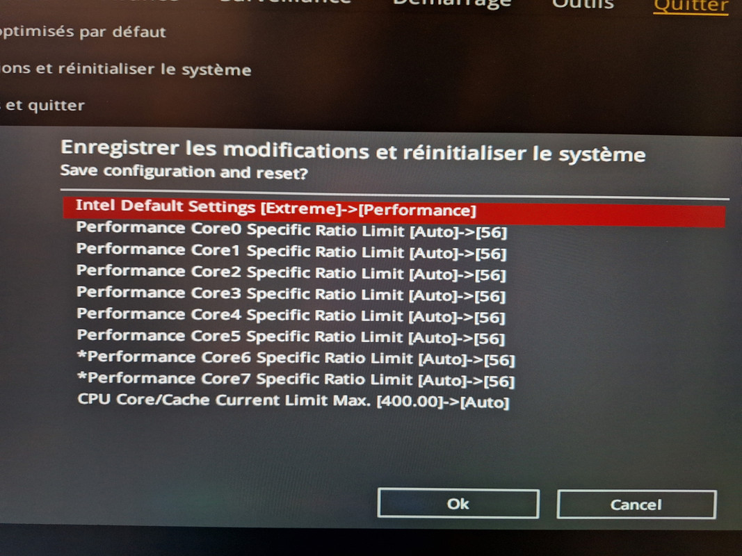

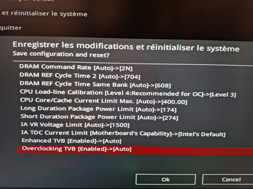

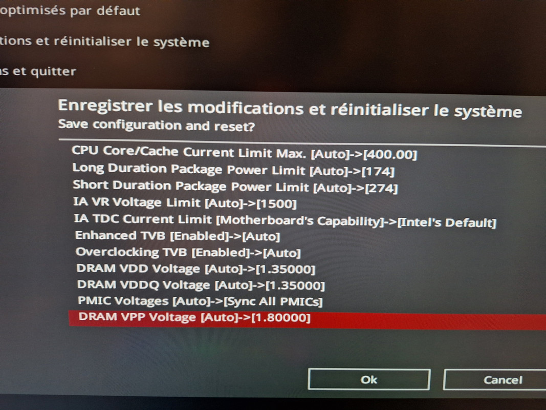

Voici les paramètres BIOS qui devrait stabiliser ton CPU
Il faut que tu passes ton bios en mode avanced (F7)
1. Page AI Tweaker :
    Performance Preferences : Enforce all Limite
    iOverclock Tuner : Configurer sur XMP II.
    ASUS Multicore Enhancement : Régler sur Auto (Let BIOS Optimize).
    Core Specific Performance Ratios et Limites : Ajuster les ratios et limites des cœurs à un RATIO 56. Donc là on va limiter tout les cœurs à 5.6Ghz.
    Efficient Cores (Core Specific Efficient Ratios) : Laisser sur Auto pour le moment.
    AVX Related Control : Laisser sur Auto pour le moment pour des cores à 5.6Ghz.
    AVX Ratio Offset to Per Core Ratio Limit : Laisser à 0 pour les fréquences d’origine. En cas d’overclocking, il faudra ajuster l'AVX en réduisant le ratio en fonction de l'OC. Mettre à 1 pour des ratios core limite de 57  ou 2 pour pour un ratio limit de 58, 4 pour 6Ghz etc.
    AI Tweaker VF Offset :  Permet de visualiser et ajuster la courbe tension-fréquence.
    Par exemple :
            6 GHz = 1,454 V.
            5.8 GHz = 1,408 V.
*Actuellement, on n’y touche pas, mais cela peut servir pour undervolter ou overvolter certaines plage de fréquence pour ajuster les tensions.
2. Page Digi+ VRM :
    CPU Load-Line Calibration (LLC) :
        Régler sur Level 3 pour des fréquences entre 5.6 et 5.8 GHz.
        Passer à Level 4 pour des fréquences au-delà de 5.8 GHz.
    Sync ACDC Loadline with VRM Loadline : Activer (Enable) pour le moment.
    IA VR Voltage Limit : Régler sur 1500 mV (1.5 V) pour limiter le Vcore à 1.5 V.
    IATDC Current Limit : Configurer sur Intel's Default pour garantir une gestion d’énergie conforme aux spécifications Intel.
3. Internal CPU Power Management :
    CPU Core/Cache Current Limit Max : Régler sur 400.
    Long Duration Package Power Limit (PL1) :
        Par défaut : 256 W (mode performance) ou 320 W (mode extrême).
        Réglage conseillé : 174 W pour un meilleur équilibre température/performance.
    Short Duration Package Power Limit (PL2) :
        Réglage conseillé : 274 W pour limiter la chauffe sans perdre en performance.
    IA AC Loadline et IA DC Loadline : Laisser sur Auto.
    IA CEP et SA CEP :  Activer (Enable) pour garantir la stabilité recommandé par Intel.
        *Si Sync ACDC Loadline with VRM Loadline dans DIGI+ VRM est désactivé, ces paramètres doivent aussi être désactivés pour éviter des plantages. Et inversement, les mettre sur tout les 3 enable.
5. Terminal Velocity Boost (TVB) :
    Laisser tous les paramètres sur Auto pour le moment. Cela régule l'alimentation du CPU en fonction de la température et ajuste l'overclocking.
6. AI Features :
    Ventilateur (Fan Calibration) : En mode Training par défaut pour optimiser la gestion thermique de ton système de refroidissement.Une fois stabilisé, passer sur Stop Training.
    Optimist Scale : Par défaut à 100. Peut être augmenté à 105, 110, 115 via AI Suite 3 pour booster l’overclocking. A proscrire dans ta situation.
Idéalement, tu relances Ai suite 3 qui va optimiser le bios, reboot ton pc, et tu vas directement dans le bios. Comme tu as pu t'en rendre compte, Ai suite à modifié ton bios dont certains paramètre comme les valeurs AC/DC laissé en Auto. Tu as donc un bios optimisé, mais OC. Donc tu revois tout les paramètres que je t'ai listé, tu sauvegardes ce profile, et tu redémarres.

J'ai fais ca , c'est bon ?
https://i.postimg.cc/mZwYZPDV/20250127-134625.jpg
https://i.postimg.cc/tgkqnGx0/20250127-134704.jpg

Posté le 27-01-2025 à 13:57:48  profilanswer
oui c est ca.
Je fais les réglages de langeblan et je regarde a ça sans soucis . :hello:

Voila la validation des changement :
https://i.postimg.cc/2ysMYJY0/01.jpg
https://i.postimg.cc/C5bTRYm3/02.jpg
https://i.postimg.cc/9QL3RLYQ/03.jpg
Dis moi si quelque chose ne va pas .
J'ai valider et redémarrer sans blue screen , je cris pas victoire trop vite .
Il y a deux choses que j'ai pas trouver :
et Ventilateur (Fan Calibration) : En mode Training par défaut pour optimiser la gestion thermique de ton système de refroidissement.Une fois stabilisé, passer sur Stop Training
Peut être une option régler sur auto et qui me donne pas accès a ces réglages ? je sais pas .
Le tennis et le ping-pong, c'est pareil. Sauf qu'au tennis, les joueurs sont debout sur la table.
J’espère que c'est ce que tu veux :
https://i.postimg.cc/1XSVdG7b/01.jpg
https://i.postimg.cc/x1BC7Gcg/02.jpg
https://i.postimg.cc/50DW9pWk/03.jpg

hellion666
Posté le 27-01-2025 à 16:28:07  profilanswer
Les séries 13 et 14, en fait si.
n°11396464
langeblan
Posté le 27-01-2025 à 16:35:59  profilanswer
guig2000 a écrit :
C'est quand même pas normal d'être obligé d'effectuer tout ces réglages juste pour que le PC ne plantes pas!
Oui, ils auraient en effet pu créer des profiles par défaut...
Mais avec tout les soucis qu'il y a eu avec cette génération de cpu, je pense que les fabricants de carte mère ont pris des pincettes niveau voltage et autre pour éviter que Intel se retourne vers eux.
Car ils ont autant de responsabilité sur la dégradation de cpu l'un que l'autre.

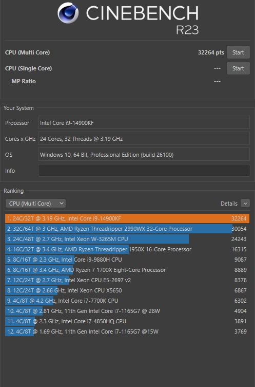

Posté le 27-01-2025 à 17:58:55  profilanswer

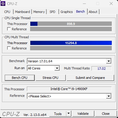

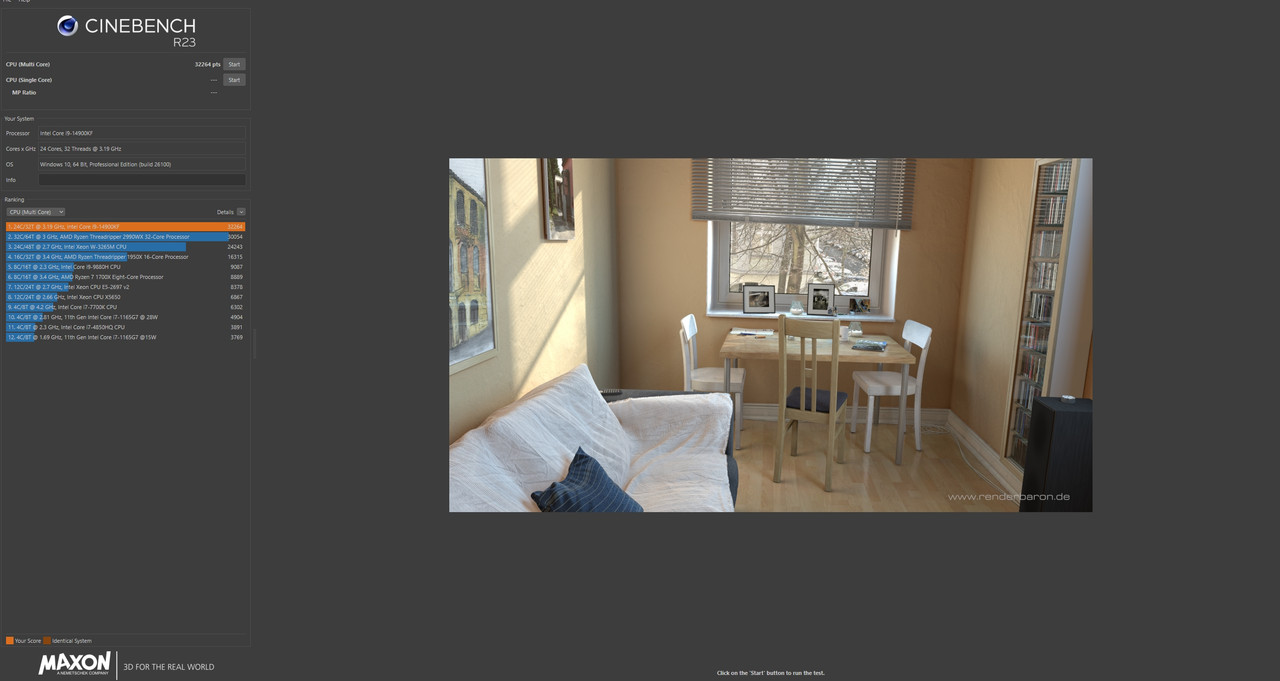

https://i.postimg.cc/3RXXm5hM/OCCT.jpg
https://i.postimg.cc/7hcZLhRq/CPUZ.jpg
https://i.postimg.cc/dVFLZk10/Cin-bench.jpg
https://i.postimg.cc/1tdQGTrH/Cin-bench-2.jpg
Aucun crash pour le moment .
n°11396535
langeblan
Posté le 27-01-2025 à 18:06:22  profilanswer
Non pas de crash, et tu en auras plus.
Ok.
Tu as sauvegardé les paramètres bios sous un profile?
On va aller chercher la puissance de ton CPU.
Les températures sont encourageantes, tu as combien en jeu maintenant ?
Message édité par langeblan le 27-01-2025 à 18:06:52

Posté le 27-01-2025 à 18:29:14  profilanswer
Il y avait peu être une problème de chauffe en plus de la tension.
La on voit bien que en charge ça dépasse plus les 175w alors que d origine c'est ....253w.
Le printsceeen que je t avais demandé c était pour voir la tension d origine pour avoir 6ghz : en l occurence 1,479v pour ton exemplaire, ce qui est quand même beaucoup. Et ça il faut 'e refroidit derrière. Et comme le précisait mon collègue, ce n'est pas sur les applications multicore que ton pc pla tait le plus, mais probablement sur des cas où 2-3 coeurs étaient sollicité et ou la puce faisait un gros appel de courant et de monte en fréquence. Ac c les réglages de langeblan, ces cas ne peuvent plus arriver.

mimieseb
Posté le 27-01-2025 à 19:53:14  profilanswer
32k sous r23 avec un 14900k tu l’as bien calmer
Un ordre d’idée avec tout les réglage en auto et mode performance intel asus mce disable je tournai aux alentours de 29k 30k avec un 13700kf
Autre chose sur ton occt on voit que ton cpu tourne à 100% a 175w 90 mais il n’est même pas a 4ghz, c’est toi qui l’a bridé ?
Tu as quoi comme refroidissement ?
Matos watercooling  http://forum.hardware.fr/forum2.ph [...] =3&trash=0

langeblan
Posté le 27-01-2025 à 22:00:22  profilanswer
Turrican08 a écrit :
J'ai deux choix concernant la sauvegarde sur clé :
- Save the current bios setting
ou
- Save as a new*.CMO file
Je prend lequel ?
Non, dans le mode avancé du bios, tu as un onglet "OUTIL"
Tu vas dans "Asus User Profiles"
tu as deux choix :
1- Restaurer à partir du profil. Faut que tu donnes le numéro de profil que tu veux restaurer.
2-Nom du profil: (là tu le nommes par exemple "Profil stable"
   Enregistrer sur un profil: tu mets un numéro de 1 à 8...
Tu me fais un bench occt ? et je veux voir voltage, fréquence, température. Car tout à l'heure c'était pas suite à un benchmark que tu m'as fait les captures. Moi je veux voir ce que ça donne à charge.
Message édité par langeblan le 27-01-2025 à 22:01:35

langeblan
Posté le 27-01-2025 à 22:09:25  profilanswer
Pour le moment on a mis des paramètre standard sans optimisation avec les valeurs ACDC en enable. Il n'était même pas stable à 6Ghz par defaut...
Donc les résultats sont normaux. Ensuite, il faut prendre en compte que les dernières mise à jour bios ont bridé les CPU et que les score par défaut sont plutôt autour de 36k.
Déjà, on est en hiver et à défaut qu'il ait un chauffage ou il fait 31° chez lui, ses températures sont super haute. Un CPU au repos est plutôt autour de 35°. En jeu on est entre 52 et 65°.
Donc là il est full core 5,6GHhz avec de forte température.
Pour les tests multithread AVX les Fréquences sont plus basses, mais pour le moment on en est pas là. A mon avis il va devoir corriger le montage de son bloc ventilo et faire un point global sur la dissipation de sa tour.
Message édité par langeblan le 27-01-2025 à 22:12:23
