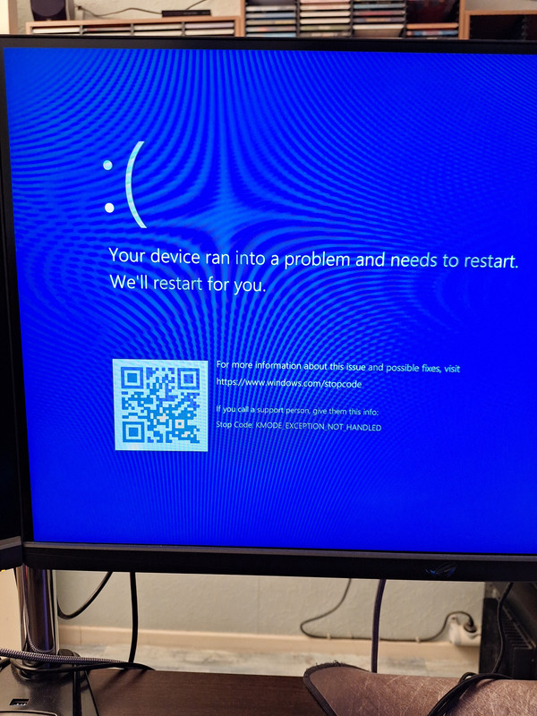

Tu peux nous faire une photo de l'écran bleu?
Y a aussi un truc avec les lga1700 : faut pas serre au maximum l ai sur le processeur. Dessert un peu. En gros faut serrer a la main, jamais au tournevis...

Posté le 24-01-2025 à 17:59:46  profilanswer
https://i.postimg.cc/V6fXY20M/20250124-175159.jpg
Toujours vers le 70% .
Le tennis et le ping-pong, c'est pareil. Sauf qu'au tennis, les joueurs sont debout sur la table.

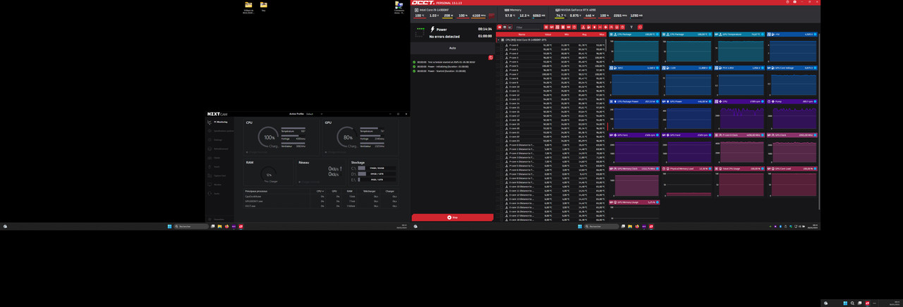

J'ai fais un test OCCT en mode power ( 10 minutes pas trop le temps de faire plus) donc full CPU et GPU sans aucun crash par contre en quittant OCTT , paf écran bleu et 3 reboot d'affiler  .
https://i.postimg.cc/rF8YY7C0/Presse-papiers-1.jpg

Bon on va résumer.
Tu as réinstallé Windows. fais toutes les MAJ. Donc ca ne peut pas venir de Windows. Ce n'est pas logiciel.
Tu as changé de barrette le problème reste le même.  Donc ca ne vient pas de tes barrettes.
Et le SSD non plus...
Tu peux faire un test CPU pendant 10 minutes en charge, mais ça plante sur de l'utilisation simple.
Donc là, j'ai l'impression que tu as une courbe de tension forte sur les hautes charges et trop faible pour les basses charges...
70-80 dans les jeux c'est énorme. Moi je suis a 54° avec mon 13900ks OC... bon le CPU supporte jusqu’à 100°, donc les 70-80° ne sont pas alarmant pour le moment.
Donc soucis de paramétrage de voltage pour moi. Forte tension sur les hautes charges se traduisant par une monté de température élevé, et une charge trop basse sur les fréquences basses.. Donc plantage...
Il faut voir le level de LLC 3 ou 4 ? Ensuite suivant les paramétrages du bios, les courbes LLC peuvent être différente.. Tu peux te retrouver avec 1.7V avec un LLC 6 et avec une autre paramétrage, tu te retrouves 1.3V...
Tu as pourtant des paramètres dans le bios assez simple d’accès ou tu peux mettre les valeurs Intel.
Mais ne te fais pas chier, commences par installer Armoury crate (a activer dans le bios avec My Asus).
Tu mets les pilotes à jour et tu installes AI Suite 3. Avec Ai suite 3, tu lances Ai OC en haut à droite...
il va te faire calcul de tension et de phasage et optimiser le TVB.
Tu as 2 cores à 100°, le 5 et le 7, tout comme moi. Ca créé du throtle et limit tes performances.
Message édité par langeblan le 26-01-2025 à 11:58:59

Les valeurs d'alimentation sont apparemment bonne dans la capture d'occt qu'il a partagé.

Armoury crate installé , mise a jour faite , installation de AI suite 3 .
J'ai fait un AI OC comme tu m'a dit , mon pc a redémarrer avec un bel écran bleu .
