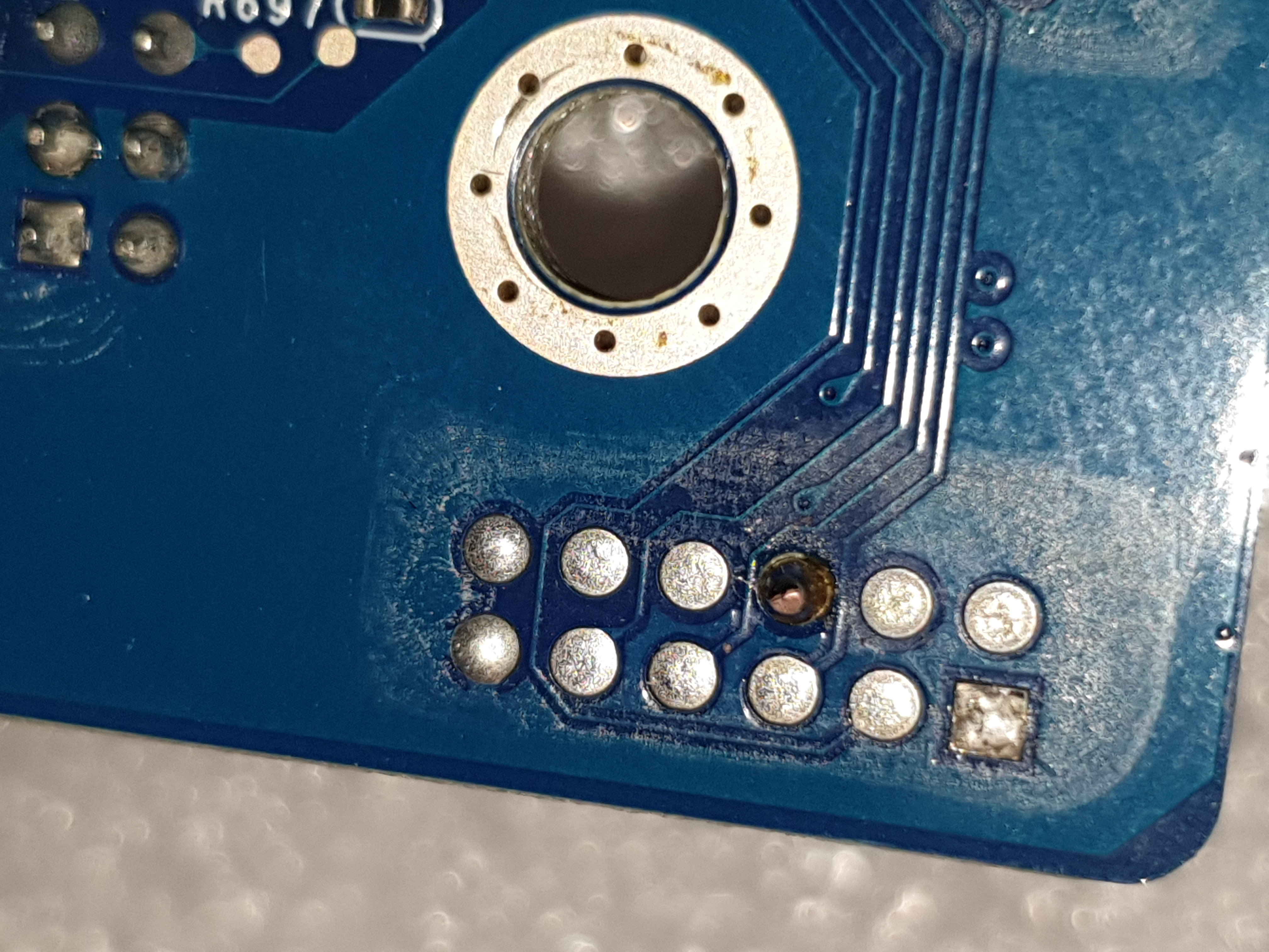

Bonjour à tous,
j'ai un 1815+ (hors garantie) qui ne démarrait plus, après changement de l'alim : idem
En faisant contact entre le fil vert de l'alim et une masse : ça démarre, j'ai effectué quelques test : tout fonctionnait, donc j'ai fait une petite soudure pour que le contact soit permanent, ce qui fait que dès qu'il était branché, il démarrait. Je n'ai pas vraiment besoin d'appuyer sur le bouton power, donc ce n'était pas gênant.
J'ai fait plusieurs test, redémarrage, mise a jour, etc, tout fonctionnait parfaitement.
Avant de le refermer, j'ai voulu rajouter une barrette mémoire, et depuis ce moment la, tous les voyants sont au vert et le bouton power clignote bleu...
J'ai tout essayé, retirer la barrette etc : TOUJOURS pareil.
Après recherche, je suis tombé sur l'histoire de la résistance, j'ai donc soudé à l'endroit indiqué une resistance (Enfin 2 de 51 ohms 5%) : aucun changement....

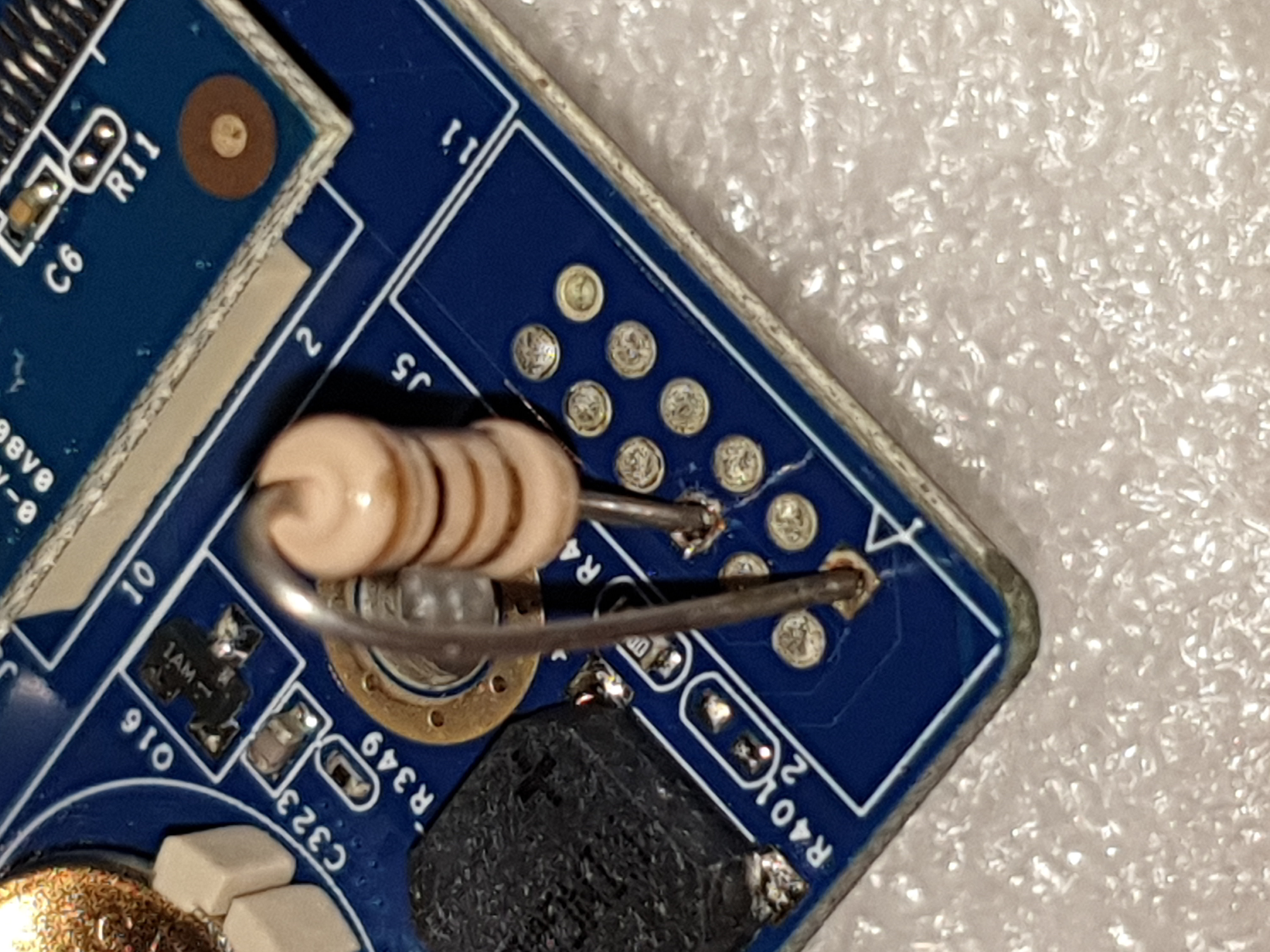

Mon DS1815+ est lui aussi tombé en panne il y a 3 semaines et la garantie de 4 ans est terminée depuis novembre 2019. Evidemment, après un ticket RMA, Synology m'a proposé de racheter un 1819+. SYMPA!!!
J'ai donc démonté le nas et soudé la résistance de 100 Ohms mais le nas n'a redémarré qu'une fois et ensuite plus du tout. Donc en cherchant un peu sur le net, j'ai trouvé un tuto pour souder une résistance de 47 kOhms en parallèle sur la résistance R22, et là MIRACLE, le nas redémarre. J'ai aussi changé la pile CR1220 qui était quasi morte (0,6V).
Malheureusement, le nas démarre mais le voyant du bouton de démarrage clignote en bleue sans arrêt, même après 10 min et rien n'y fait. Le nas n'est pas détecté par SynologyAssistant sur le réseau.

Marche sur le DS2416+ qui vaut 1800 € !
J'ai récupéré la résistance sur une alim ATX grillée cause dimanche et urgence
Pour les petits doigts, il suffit d'utiliser 2 fils électrique minces comme une sorte de rallonge que vous soudez d'abord à la résistance puis tranquillement sur la carte mère
Merci Spicy et à tous vos commentaires !

tiftif
Posté le 01-05-2020 à 14:42:05  profilanswer
Ayé !! DS415+ réparé !
Quel plaisir de retrouver les diodes vertes du statut et des disques !!!
Un grand merci à Spicy pour son tuto, complété par quelques vidéos en lignes notamment pour l'ouverture du boîtier.
Donc résistance utilisée : Résistance à couche métallique 1/4w 100 ohms 1% achetée chez E44(0,10 € de pièce + 3,50 € de fdp)
Valeur vérifiée avant soudure : 99,7 Ohms (soit 0,3% d'erreur)
https://i.ibb.co/D8kCbNw/20200501-105733.jpg
Pourquoi une résistance à couche métallique ? Car elles produisent moins de souffle que les résistances au carbone. Facile à obtenir avec de faibles valeurs ohmique, et avec de très petites tailles, avec une bonne stabilité en température et en temps. Pour certaines valeurs ou quantité, un peu plus chères que les résistances carbone. Mais pour 1 résistance à 10ct.... ;)
Soudure en suivant les indications de Spicy, avec un fer pas terrible. Pas super content des soudures, mais on ne va pas faire le difficile :)
https://i.ibb.co/47ncCHm/20200501-113413.jpg https://i.ibb.co/s5jCYy6/20200501-113446.jpg
Quelques remarques au passage :
- J'ai soudé des deux côtés de la carte, pour limiter le risque de décollage de la soudure, notamment avec les vibrations du serveur en fonctionnement.
Ca fait un peu ceinture et bretelles, mais bon, on ne sait jamais.
- Je suis étonné de la "dégueulassité" de la carte ! En ouvrant le serveur on voit comme des traces d'adhésif un peu partout (voir 2 photos précédentes). C'est salle comme finition. Certes ce n'est pas un serveur à 2000€, mais quand même. Je précise que ce ne sont pas des traces de poussières, et ça ne part pas au nettoyant contact.
- J'ai profité de démonter les cartes pour passer un coup de nettoyant contacts sur les différentes connectiques de cartes
- En retirant la carte mère, on s’aperçoit que du "scotch" métallique permet de relier la masse de la carte Ethernet (branchée en PCIe) et celle de la CM au châssis (voir photo ci-dessous). Dans mon cas, le scotch ne collait plus après l'avoir retiré.
2 solutions pour pouvoir remettre une masse commune (très important d'avoir une masse commune pour éviter les décharges de potentiel) :
  - soit souder un fil sur le bornier RJ45 (ou tout autre point de passe) et le souder ou l'accrocher au châssis (surface lisse, percer un trou, sur une vis...) mais c'est pas très propre.
  - soit coller l'adhésif avec de la colle (mais attention à faire ne sorte sur le contact se fasse toujours, sinon c'est inutile)
  - soit remettre du scotch, ce que j'ai fait, en utilisant de l'adhésif alu pour ventilations de ce type, en vérifiant au multimètre avant de le mettre qu'il était bien conducteur. Même test après la pose, on a bien une masse commune.
https://i.ibb.co/pzNV6hM/20200501-124133.jpg
Si ça intéresse quelqu'un, je peux en envoyer un bout pour quelques centimes (prix du timbre quoi) ;)
Page flick r -- Feedback

Posté le 04-05-2020 à 08:23:23  profilanswer
Bonjour,
Mon 415+ à redémarrer avec la résistance, mais une nuit seulement. J'ai vérifié la pile et elle est ok. J'ai testé sans et rien.
Pour la deuxième solution il faut enlever la résistance et mettre deux fils, c'est bien ça, je n’ai pas bien compris.
Merci en tout cas.
n°10760691
webmail-bx​l
Posté le 04-05-2020 à 08:26:23  profilanswer
la soudure est-elle ok?
n°10760780
tiftif
Posté le 04-05-2020 à 11:46:15  profilanswer
Comme le dis webmail-75000, il faudrait vérifier ta soudure et la continuité électrique entre les deux côtés de ta résistance et le circuit élec (la R351 notamment) ? ainsi que la continuité entre les deux bornes de la résistance, voir si elle n'a pas claqué (de serait étrange, mais bon)
Tu as soudé ta résistance des deux côtés ou d'un seul de la carte mère ?
Es-tu certain de la valeur de ta résistance ?
Si tu as une photo de tes soudures, ça peut aider aussi. De mon côté ça fonctionne bien depuis 4 jours.
Message édité par tiftif le 04-05-2020 à 11:48:05
n°10761031
fourways22
Posté le 04-05-2020 à 18:53:56  profilanswer
Re. Merci pour vos réponses.
Effectivement une soudure mal faite. Je suis resté à 300 degrés sur le fer, peur de tout cramé^^. En passant je n’ai pas trouvé le R351 et j'ai remarqué que m'a vu as baissé !!^^.
C'est repartie. Merci à tous.
n°10761100
tiftif
Posté le 04-05-2020 à 22:36:16  profilanswer
La pin 6 du bornier sur lequel tu as soudé ta résistance (entouré en orange sur la photo ci-dessous) est reliée à la résistance avec la flèche orange.
Un rapide test de continuité entre la pin 1  et la petite résistance R351 te permet de vérifier une partie de tes soudures.
Je ne sais pas où va la pin 1 par contre, pas trouvé.
https://i.ibb.co/NCkY9Yb/20200501-113413.jpg
Mais pour ta soudure, je te conseille de la faire des 2 côtés de la carte mère. Ce sera bien plus durable, outre la question de la température du fer à souder.
Avec les vibrations du NAS, des disques dur, un éventuel transport en déménagement.. et avec éventuellement des impuretés dans la soudure ou un manque de flux... ça ne mange pas de pain ;)
Message édité par tiftif le 04-05-2020 à 22:38:26
