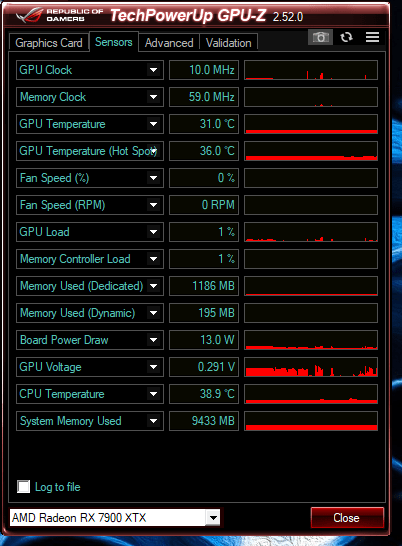

shaka-31
Posté le 16-04-2023 à 16:43:11  profilanswer
https://gpuz.techpowerup.com/23/04/16/583.png

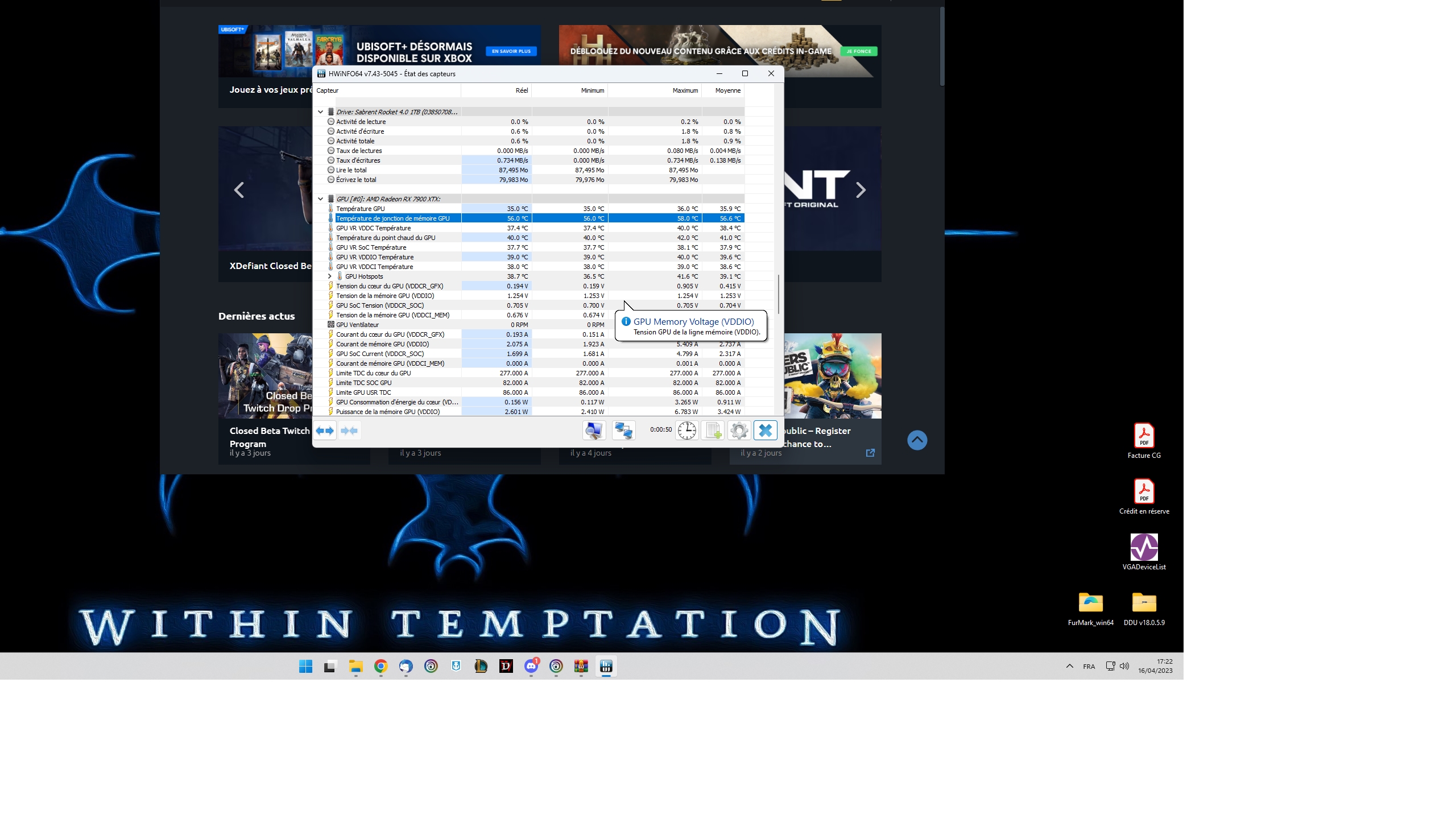

n°11240500
shaka-31
Posté le 16-04-2023 à 17:24:40  profilanswer
https://rehost.diberie.com/Picture/Get/t/161888
avec un écran 240hz
Message édité par shaka-31 le 16-04-2023 à 17:36:52

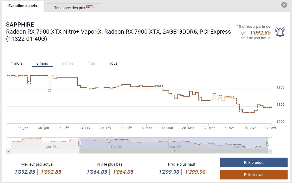

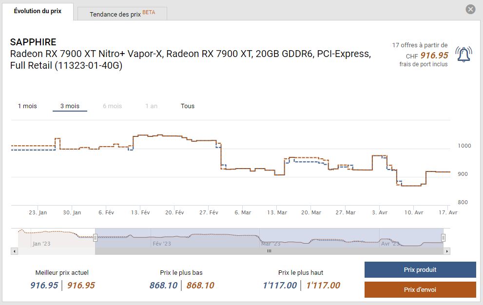

aliss
Rhyme the Rhyme Well
Posté le 17-04-2023 à 14:29:53  profilanswer
Chris_200x a écrit :
Ici au Canada, les prix ne bougent pas depuis des semaines  :(
Etonnant.
Si je prends le hdg de Sapphire en exemple, les 2 modèles ont baissée d'environ 200€ depuis janvier chez moi.
https://i.postimg.cc/9MgsqtPq/tarifs-7900xtx-ch.jpg
https://i.postimg.cc/90t8YdZp/tarif-7900-xt-ch.jpg
C'est assez raccord avec les baisses constatées chez tes voisins.  ;)
https://videocardz.com/newz/amd-rx- [...] below-msrp
