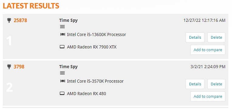

Enfin ... après Noel j'ai eu le temps de monter la nouvelle config... petit upgrade par rapport à la précedente :)
https://rehost.diberie.com/Picture/Get/f/125761
Par contre j'ai un petit souci dans Adrenalin... quel que soit le paramètre que je change (en mode custom), dès que j'appuie sur 'apply'... les paramètres se réinitialises à leurs valeurs par défaut... zarbi.
Sinon ça punch bien!!
Franchement...
Pas flagrante la différence...
