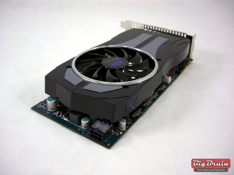

Bon j'ai trouvé un test du systeme vaporX :)
Consommation (tient j'ai 88w en idle, on doit avoir un pc proche :D)
http://regmedia.co.uk/2009/04/09/vapor-x_5.png
http://regmedia.co.uk/2009/04/09/vapor-x_7.png
La température (plus faible, normal, la vapor x consomme moins)
http://regmedia.co.uk/2009/04/09/vapor-x_6.png
Message édité par chaced le 25-05-2009 à 19:17:49

Rappel du tableau de consos de chaced :
http://chaced.free.fr/photo/hardwarefr/5/4850vpx/4850_w.png
Etonnant chaced, que tu montes à 222W en GPU OCCT, alors que selon ton graphe ci-dessus tu devrais être à environ 178 (175+(88-85))... comment expliquer ça ? Cela fait 44W d'écart tout de même... :heink:
Autre graphe sur les consos de la Vapor-X : http://www.bigbruin.com/images/art [...] 9_full.jpg
111/203, si je transpose à tes 88W, cela devrait faire 88/180. C'est parfaitement cohérent avec l'autre test, à 2W près. chaced, ce sont tes mesures à toi qui ne semblent pas cohérentes a priori...  :??:
De plus, ton 88/222 à toi, cela fait vraisemblablement plus de 150W à la prise (conso 4850 seule). Alors que sauf erreur de ma part le bus PCI-E délivre 75W maxi, et idem pour le connecteur additionnel 6 broches (100W pour 8 broches). Et la 4850 a bien un connecteur 6 broches. Où est l'erreur ?
Quant à moi, sur le lien que je donnais ci-dessus, il faut bien distinguer la conso interne et la conso à la prise :
http://www.puissance-pc.net/images [...] nterne.jpg
http://www.puissance-pc.net/images [...] _prise.jpg
140W à la prise pour la 4850 donc (avec une alim à 80% de rendement), ce qui reste inférieur aux 150W maxi autorisés par le bus PCI-E et le connecteur 6 broches additionnel. C'est cohérent tout ça. :jap:
En doublant, cela fait 280W pour un crossfire. Autant dire qu'une alim 500W suffit amplement, même pour un CF de 4850, et même avec un Core i7 qui a un TDP de 130W. De quoi tordre le cou à certaines idées reçues...
Pour revenir à la 4770 (qui est quand-même l'objet de ce topic), 80W théoriques selon ATI (conso interne) nous donnent environ 100W à la prise. C'est le chiffre-là qu'il faut prendre en compte pour dimensionner vos alims je pense. Et autant dire que pour un CF de 4770, 400W de (bonne) alim devraient suffire. On n'arrête pas le progrès !  :sol:
