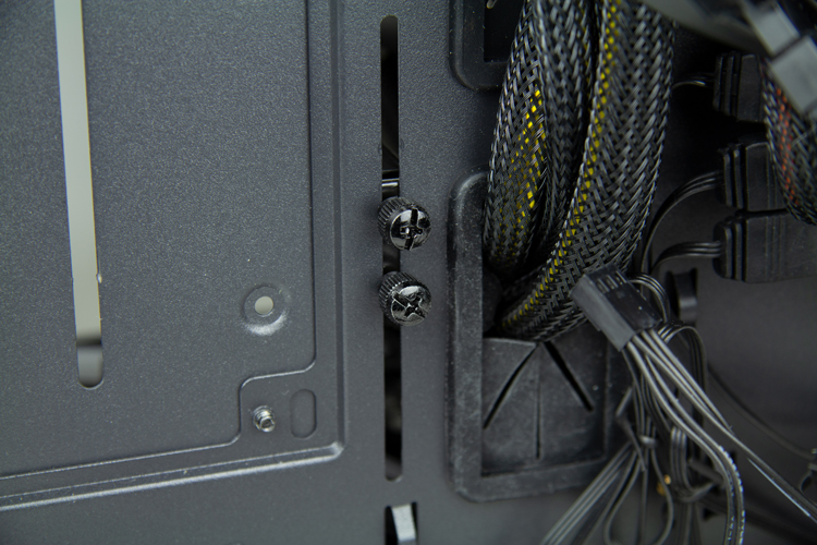

Aqua-Niki a écrit :
J’trouve ça un peu cher pour ce que c’est ^^
puis cela sert à pas grand chose , à part le souci esthétique de la cgkigpenche :D
A noter qu'on trouve des systèmes inclus de béquilles pour éviter le problème de la cgkipenche sur certains boitiers récents comme sur le Sharkoon Pure Steel :D
https://i.postimg.cc/j5058sFB/Sharkoon-PURE-STEEL-50.jpg
https://i.postimg.cc/ZYLRczFD/Sharkoon-PURE-STEEL-51.jpg
https://www.hw-journal.de/testberic [...] st?start=3
Message édité par Space le 25-01-2019 à 13:29:11
https://i.postimg.cc/j5058sFB/Shark [...] EEL-50.jpg
https://i.postimg.cc/ZYLRczFD/Shark [...] EEL-51.jpg
Sympa et propre !!
