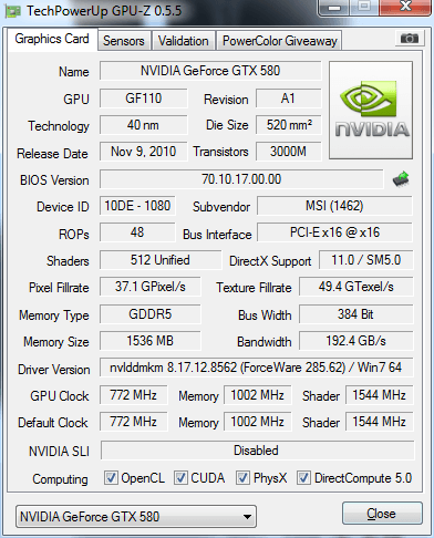

Bonjour
Je possède une MSI GTX 580 Lightning depuis quelques mois et je viens de me rendre compte que les valeurs dans GPU-Z étaient différentes de ce qu'elles devraient être : 832 MHz, 1050 Mhz, 1664 Mhz
http://gpuz.techpowerup.com/11/11/05/emx.png
Merci de votre aide et de vos conseils

n°8109062
the_nicona​ze
Posté le 06-11-2011 à 14:44:03  profilanswer
J'avoue :o
Je sais pas ce qu'elles ont ces cartes mais c'est bizzare. Ca serais pas GPU-Z qui déconne ?

the_niconaze a écrit :
J'avoue :o
Non
http://uppix.net/b/0/c/ee91b1f28147aeddd9a120e6c5285.jpg
http://uppix.net/b/5/9/954893688461e387c45cd6002b48b.jpg
Qu'est-ce que je peux faire ?

n°8109362
Alis_70
Posté le 06-11-2011 à 17:59:49  profilanswer
Chris_200x / the_niconaze
il me semble que quelqu'un a posté il y a peu qu'il y a un double bios sur les lightning, 1 OC et l'autre "de ref".
Donc ça serait logique que vous soyez plusieurs à vous retrouver avec les fréquences d'origine, faut activer l'autre bios, je suppose avec un des boutons sur la carte, je connais mal les Lightning.
