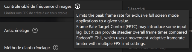

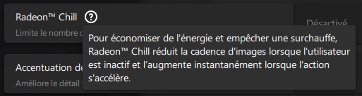

Y'a en gros 4 techniques :
  • Le FRTC (côté pilote) : c'est un algo en post-traitement, juste avant affichage => ça permet de respecter le plus précisément le framerate ciblé, mais le GPU calcul au max tout un tas d'images pas affichées, et ça induit un peu de latence
  • Le Chill (côté pilote) : c'est géré "à la source" cad que c'est le nombre d'image demandé qui est limité => le GPU ne calcul que le strict nécessaire (baisse de chauffe/conso), moins de latence que le FRTC, mais le résultat final est un framerate qui peut potentiellement varier autour de la valeur ciblée (la durée de calcul d'une image peut varier). Du coup c'est moins bien sur un écran à fréquence fixe, mais couplé au Freesync ça ne pose aucun problème et t'as tous les avantages.
  • Solution ingame : dépend de l'implémentation mais on peut supposer que la solution est plus proche du Chill que du FRTC => solution à privilégier je pense sauf si l'on voit que ça marche pas si bien que ça
  • Solution thirdparty (Fraps/Afterburner par ex) : ça doit dépendre du logiciel, mais aujourd'hui j'vois pas l’intérêt de ce type de solution vu que jeux et pilote proposent au moins aussi bien
edit: inexactitude sur le FRTC
Message édité par Fouge le 18-01-2024 à 21:27:29

Pour ceux qui viendront après
Posté le 18-01-2024 à 13:56:17  profilanswer
Pour le FRTC, ce n'est pas ce que dit AMD:
https://www.amd.com/fr/technologies/frtc
Gardez votre GPU au frais, tout en silence
Limiter la fréquence d'images ne permet pas seulement d'économiser de l'énergie, mais également de réduire le bruit et la chaleur, afin que votre GPU reste froid et silencieux.
FRTC peut réduire la consommation d'énergie du GPU (idéal pour les jeux exécutés à des fréquences d'images beaucoup plus élevées que le taux de rafraîchissement de l'écran) et aider à créer un gaming plus silencieux sans surchauffe.
Message édité par burn2 le 18-01-2024 à 13:59:54

Pour résumer la comparaison FRTC/Chill :
FRTC :
  • les + : stabilité du framerate, chauffe/conso
  • les - : latence, chausse/conso, simple limiteur
Chill :
  • les + : latence, chauffe--/conso--, possibilité de cibler un min/max
  • les - : potentielle variabilité du framerate (pas un problème si Freesync)
edit2: L'aide intégré aux pilotes
https://rehost.diberie.com/Picture/Get/f/247747
https://rehost.diberie.com/Picture/Get/f/247748
edit: en fait je pense savoir pourquoi j'ai lu cette interprétation là, le Radeon Chill permet de descendre jusqu'au FPS min contrairement au FRTC qui ne fait que limiter à FPS max, donc le Chill permet de réduire la conso/chauffe encore plus que le FRTC mais ce dernier permet déjà de réduire la conso/chauffe par rapport à un framerate non bridé.
