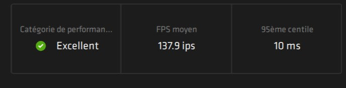

Bon, limite avec Chill 117 - 117+ enhanced sync, ça dépasse :d
https://zupimages.net/up/20/51/gwy1.jpg
Ça dépasse sur quel jeu ? Last Light je suppose :D
Je viens d'installer la 20.12.1 pour retester. Il me semble que Chill marche mieux qu'avant ... est-ce dût aux màj ou au fait que j'ai réinstaller Windobe entre temps, je ne sais. C'est peut-être même Placebo. Bref.

Je vais passer l'écran en 144Hz et les FPS mini/max à 140 pour voir. Je ferai un retour  :jap:
Finalement elle fonctionne pas trop mal cette pulse rx 5600xt , je suis en 1440 et au max dans les options; j'avais peur d'être déçu, ça va .
Je confirme  :love:
Je l'ai eu à sa sortie avant la RX5700XT Pulse également, et franchement je jouais en UWFHD (2560X1080), j'étais à l'aise  :D. En plus super silencieuse et zero coil whine idem pour la 5700XT Pulse.
!!! Mon Feed-Back !!!
